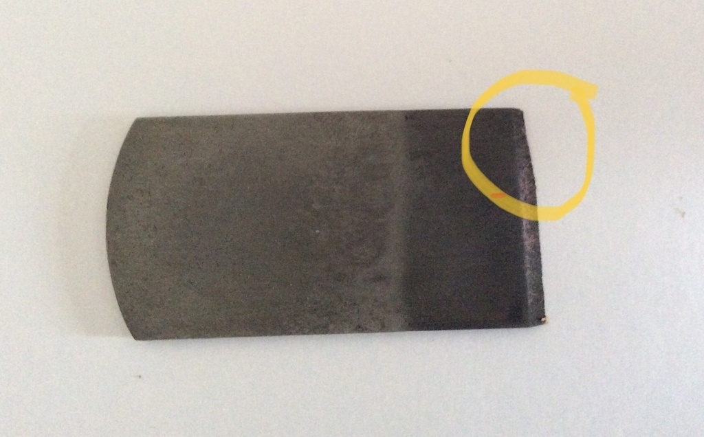

J’ai acheté un tout petit rabot Darex, à distance. La lame est cabossée à un des angles - comme le montre la photo.
Est-ce rattrapable? Et si oui, comment dois-je m’y prendre, pour ne pas aggraver le problème?
Important - je n’ai pas de meuleuse, uniquement des pierres d’affûtage, à l’huile et à l’eau.

Oui bien sur c'est rattrapable... mais tu vas y passer ta journée avec tes pierres il te faudrait une meule (a sec ou a l'eau) ou a la rigeur une grosse plaque de grès grossier (grain 60 - 80). Sinon pour te depanner, du papier bien gros pour le metal et de la patience ou éventuellement une ponceuse a bande retournée
Comment fais tu si tu bouffe un morceau de fer ou un grain de sable avec ton rabot ?
Complètement d'accord sur la ponceuse, j'ai rattrapé 2 ou 3 fois des fers comme ça. Tu dégrossis à la ponceuse (en refroidissant le fer dès que tu le sent chauffer perso c'est pour ça que je fais ce boulot sans gants) et tu finis à la pierre.

La ponceuse à bande ça peut faire peur au premier abord, mais avec des bandes de bonne qualité ça marche très bien sans chauffer outre mesure.
Perso l'affutage c'est devenu 90% de mon utilisation de la ponceuse à bande sous table, alors que ce n'était pas du tout l'idée de départ.

Si tu as une ponceuse a bande portative ou stationnaire, une bande corindon et le tour est joué.

En se qui concerne la meuleuse, tu risques de perdre la trempe du fer.
Process que j'ai fait :
Trace un trait perpendiculairement aux coté. Il faut que le trait soit en dessous du dernier défaut du biseau.
Tu peux couper à la scie à métaux, mais tu n'as pas beaucoup à rectifier. Dans ce cas, je le ferait à la lime. Ensuite, je forme un biseau grossier à la lime.
Rectifie la planche du fer avant de finaliser le biseau.

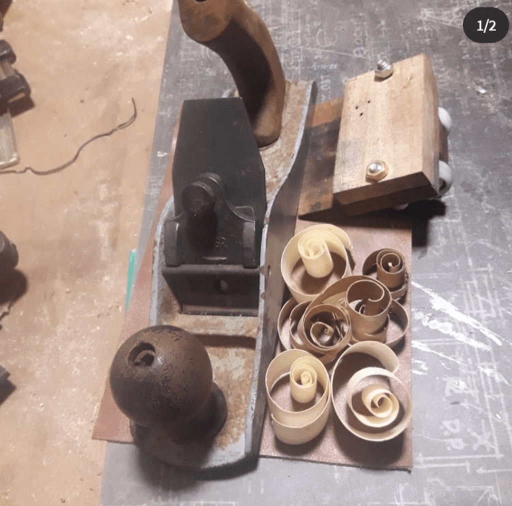

Pour la suite j'utilise un gabarit d’affûtage que je me suis fabriqué Gabarit hight-tech .
Vu que l'on part de loin, je commence au papier de verre, au grain 60 / 120 / 240 (à sec).
Puis je passe au 400 et 800 papier à eau (j’achète mes abrasif chez ACTION).
Pour finalisé, je finis avec ma pierre japonaise 3000 / 6000.
Passage sur un morceau de cuir.
En espérant que ça t'aide

Il faut faire reculer le tranchant jusqu’à disparition du défaut en restant bien perpendiculaire.
Dégrossir avec une meule à eau bien agressive pour éviter de détremper le métal puis terminer classiquement.
Perso c’est plaques diamant avec guide et finition pierre à l’huile bien plane.

Trouve quelqu'un autour de toi qui a une meuleuse.
À la pierre c'est juste une galère, tu vas y passer un temps fou et tu risques en plus d'abimer tes pierres…
