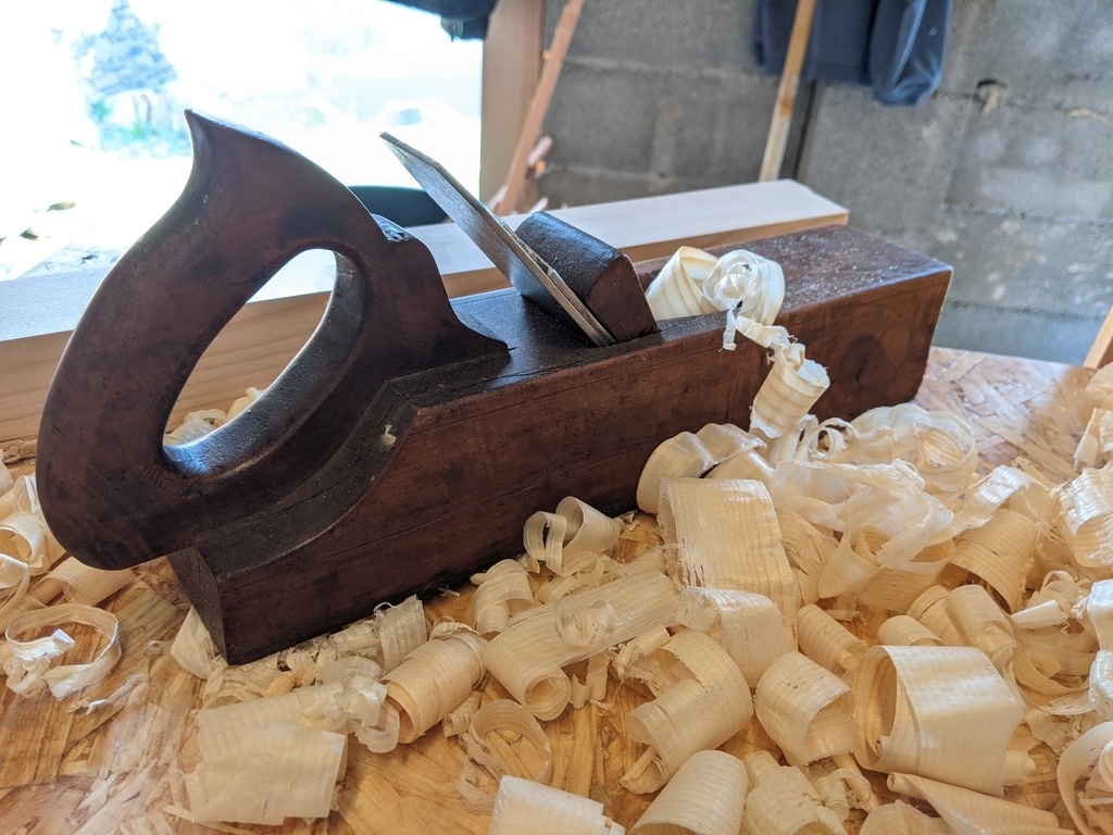

C'était ma première intention mais le mien bourre rapidement quand je rabote en travers. C'est sûrement une question de réglage (coin, contrefer, cambrure ?) et de gestuelle (poussée de travers, lumière?).
Je vais essayer d'affuter tout ça. Mais je suis curieux d'essayer le 78 malgré tout, pour une poignée d'euros on me propose un vieux fer, a tester... Têtu 😁

Mon riflard en bois a tendance a bourrer de travers, c'est assez pénible. Il a la longueur d'un numéro 5 et je pensais le reconvertir avec un affûtage plus droit et intervenir après quelque chose d'assez court et aggressif et avant le numéro 4 pour finir.
J'ai aussi une varlope en bois qui bourre aussi certainement trop cambrée.
A tester et améliorer probablement...

En bois
