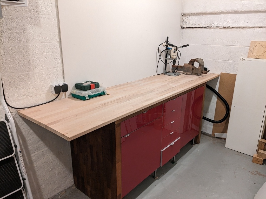

VinzzZZzz
"presse rapide" m'interpelle. J'ai un établi plutot ... meuble de cuisine recup + plan de travail vissé dessus ... et je galère à fixer des planches verticalement, donc je cherche le moyen de faire un système de presse ... facile et rapide ;)
3lGring0
Salut VinzzZZzz ,
en voyant ta photo, je mettrais des oreilles de chaque côté de ton caisson. Avec des trous de 20mm symétrique sur chacune d'elle ce qui te permettait d'y passer des sert-joint ou des chevilles de 20mm avec carré pour poser sur chant par exemple. Il faudrait dans ce cas changer les poignées de tes façades !

VinzzZZzz
3lGring0 très bonne idée, je vais y réfléchir !
Comme mon plan de travail n'est pas à fleur des caissons (5cm de débord), je peux fixer ces oreilles sur les caissons mais en les alignants sur le bord du plan de travail (ce qui règle le pbl des poignées)

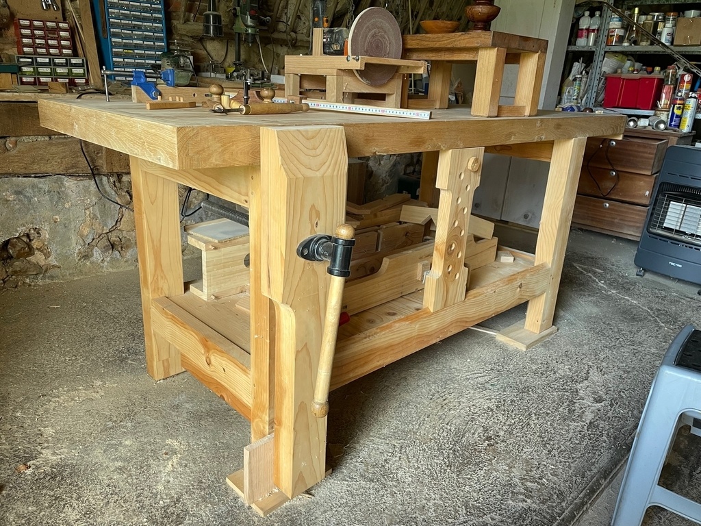

EtienneVR
Je te recommande de consulter le plan d'établi Roubo simplifié (et économique) que j'ai publié il y a quelque temps. J'ai réalisé cet établi en 2020 et depuis j'en suis tout à fait satisfait.
J'ai opté pour le porte outil central amovible, le deadman (indispensable) et deux presses une classique devant et une petite latérale, très utile aussi. La presse criss cross m'a parue hors de prix.
Surtout pas de réceptacle à bazar au milieu !
Sur la photo tu vois un bench tortle (petite table) amovible, très utile pour les petits travaux de précision, un petit support de meulage et divers outils à fabriquer soi-même (voir mes plasn sketchUp).
Désolé pour ma pub, je tâcherai d'être plus modeste la prochaine fois !
