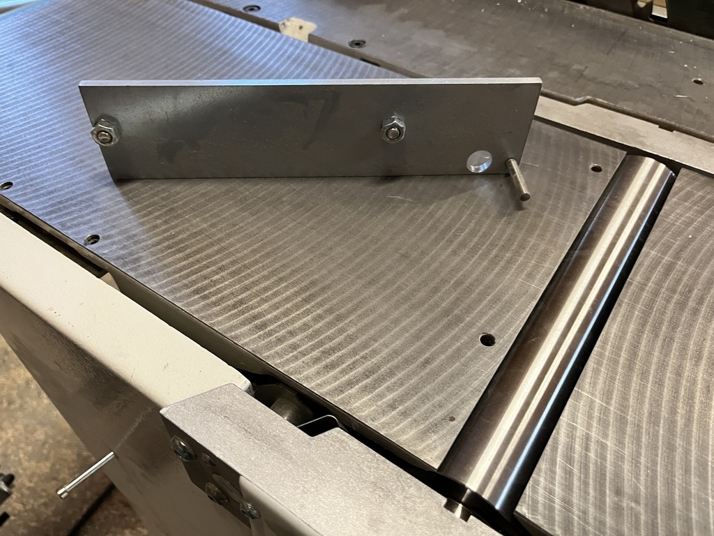

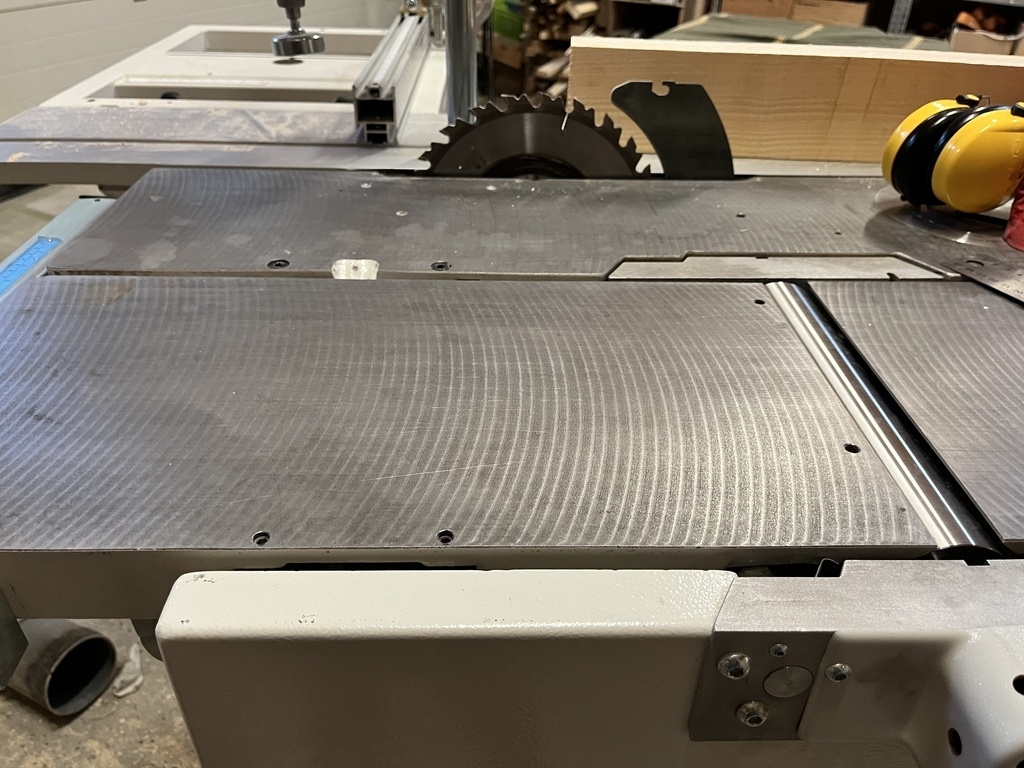

Ma table de sortie n’est plus alignée avec mon arbre.
Je ne comprends pas pourquoi elle est trop basse et mes fer frère frottent Côté charnière.
Je ne trouve pas comment régler la hauteur de la table de sortie côté charnière.
une idée ?

il faudrait vérifier si la table est parallèle à l'arbre.

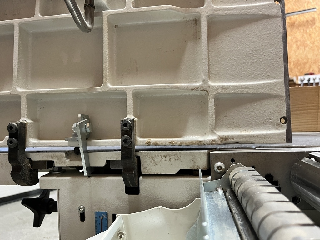

Manifestement ton fer sort trop du côté ouverture (à l’opposé de la charnière) : 3e photo.

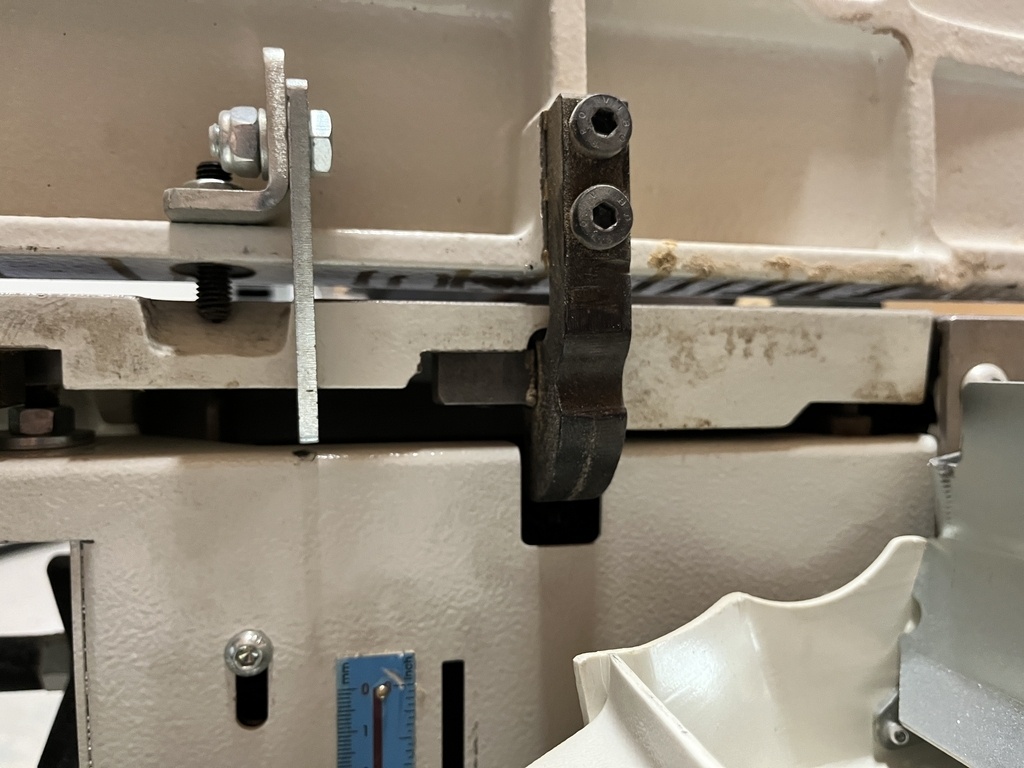

Il s’agit peut-être de remonter l’appui de la table du côté ouverture ; il y a une vis sur laquelle elle repose, afin de rendre la table parallèle à l’arbre.
Vérifier que les deux tables peuvent être sur le même plan lorsque la table d’entrée et remontée au maximum.
Et ensuite régler les fers.

j’ai finalement trouvé, j’avais re re re réglé la table de sortie, et elle était trop haute, du coup j’étais en bout de course sur tous les reglages.
Le fait de revenir dans les tranches de réglages intermédiaires m’a permis de tout réaligner correctement.
