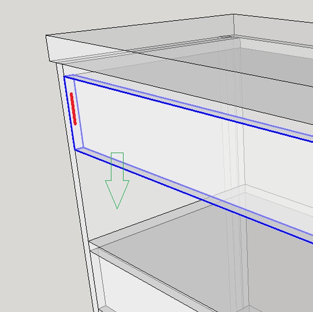

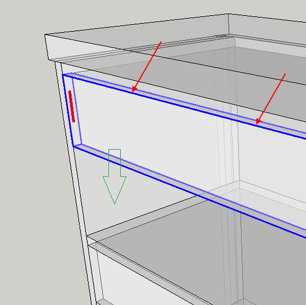

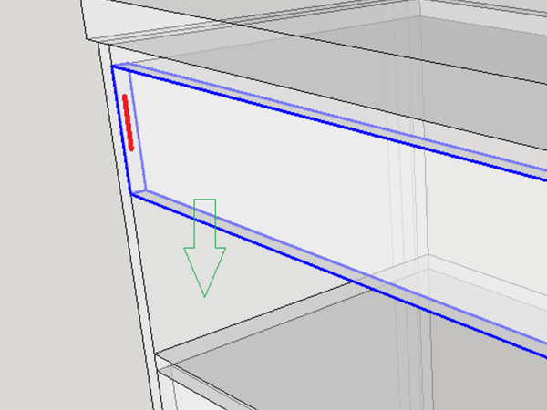

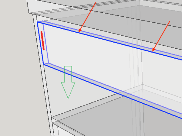

Bonjour, j'ai utilisé des clamex pour la première fois pour un projet complet (bibliothèque avec caisson) et j'ai bien constaté le coté hyper pratique et précis du système. Le seul truc qui me chiffonne est, qu'une fois serré, un clamex peu potentiellement "glisser" latéralement de quelques millimètres. Cela veut dire qu'il ne faut pas compter sur lui quand il est contraint sous charge ?... Peut-être que je ne les utilise pas de la bonne manière... Qu'en pensez vous ?

En effet, sans être vissé, à la vertical comme ça, il ne peut pas supporter une charge.
Dans ce cas, il faut le doubler de système plus bloquants (type dominos) ou de les mettre à l'horizontal (si la traverse doit faire office de renfort).

Ok, merci, ça sert donc à cela les petits trous ! Je voyais bien sur les clamex S mais sur les P je ne comprenais pas.
Vianney - VICA
oui il y a un jeu dans ce sens là pour permettre d'ajuter les panneaux ensemble. Et donc ça bouge forcément.
