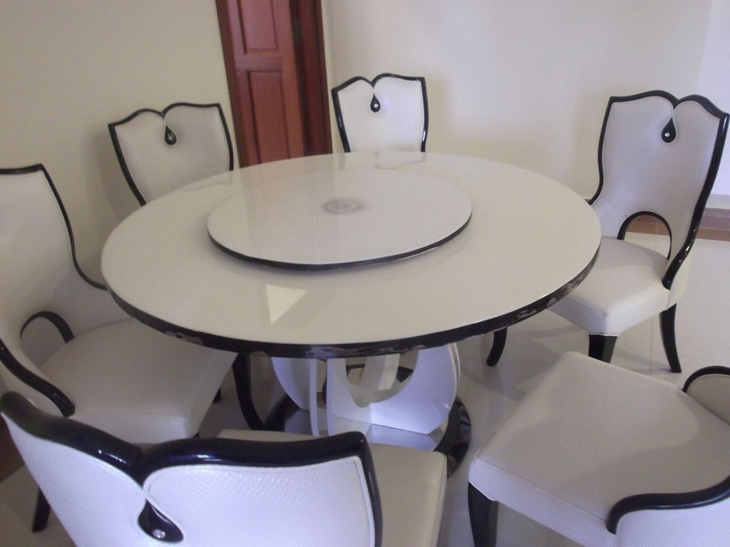

Bonjour, ma moman veut une table basse en bois avec dessus un plateau tournant pour faire un apéro dinatoire avec ses amis... (genre table de restaurant - voir photo). Le pietement et les plateaux ne posent pas de problème. Je réfléchis donc à une solution simple et efficace pour faire tourner le plateau du haut (de manière fluide et stable). Quelqu'un(e) a une solution miracle ???? MERCI D'AVANCE !

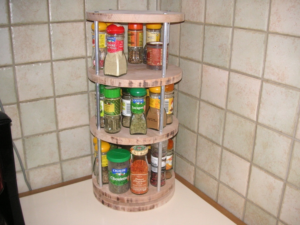

je pense que ce type de roulement te conviendrais, je l'ai utilisé pour ce manège à épices
Voici un lien de fournisseur de ce type de roulements sphériques.
fr.rs-online.c...lles-porteuses/
