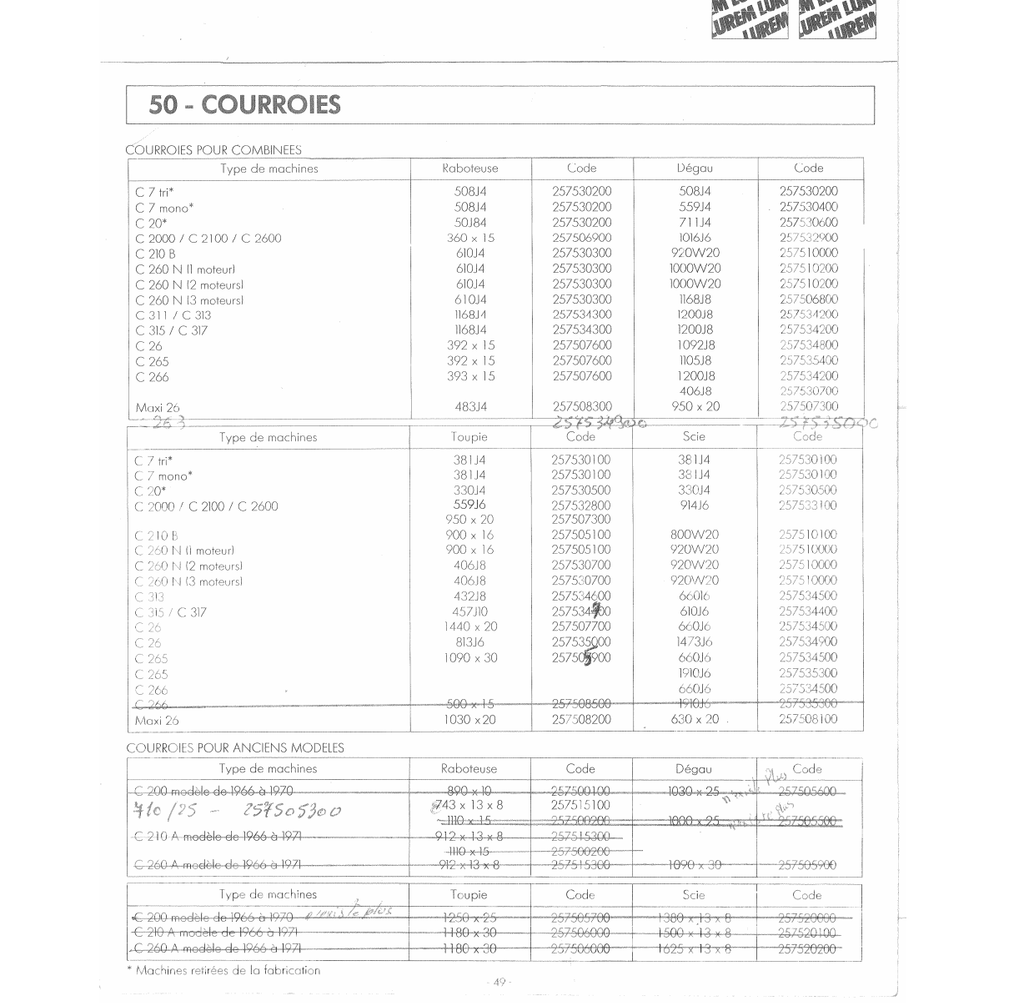

boax
C'était ma première machine ! 🙃👍
J'avais commandé en fonction de ce document:
boax
  • et de la notice.
Ce qui correspond.

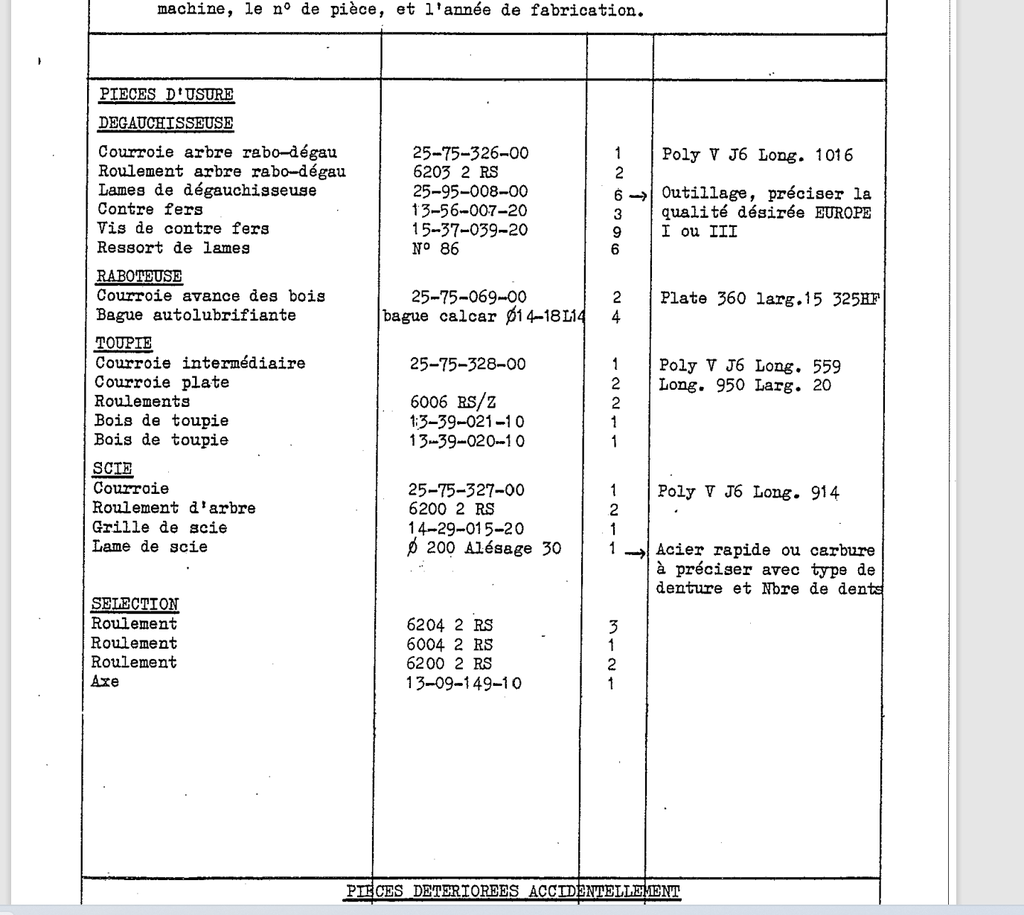

Bertrand Verdier
J'ai le même combiné. Je vais chercher dans mes pdf, je dois avoir ce que tu cherches. Réponse dans la semaine.
Bonne soirée
Nicki
Bertrand Verdier
et voici la notice.
Je te recommande de les telecharger car je ne garanti pas l'hébergement perpétuel.
