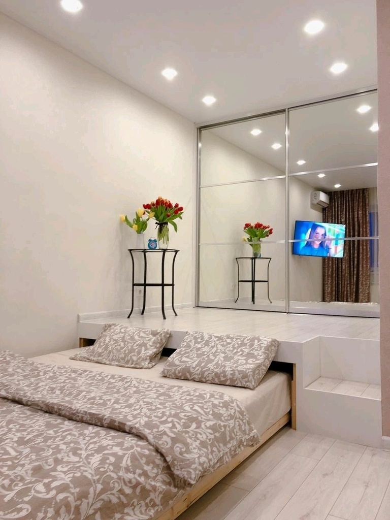

je voudrais me lancer dans la réalisation d'un lit sous estrade. l'objectif est d'avoir un bureau sur l'estrade et un lit d'appoint sous l'estrade.
ma pièce fait 250 large 330 long, j'aimerais mettre un lit avec un matelas 200/140 dans la largeur de la pièce. j'ai 244 de hauteur
j'aimerais bien que l'estrade:
1° soit auto portante (donc pas prise dans les murs périphériques)
2° soit "démontable" avec des assemblage assez simples, je ne suis pas un pro
3° ait l’implantation la plus faible dans la pièce.. j'aimerais bien pouvoir coller une penderie une fois le lit déplié
j'ai des équipements de base scie plongeante, sur table, et onglet.. mais ne suis pas un orfèvre (j'apprends)
avant de me lancer dans la réalisation d'un plan sur sketchup pour y voir un peu plus clair, j'aimerais avoir vos avis sur quel type de section de bois je dois partir pour faire l'armature de l'estrade et quel type d'assemblage
vous remerciant grandement par avance
ps: je mets quelques photos d'illustration, au final cela sera une implantation comme première photo.. merci, les cotes des dessins ne sont pas de moi

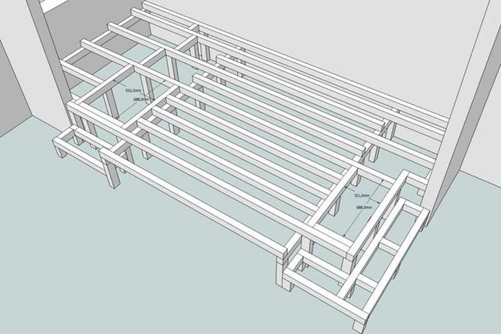

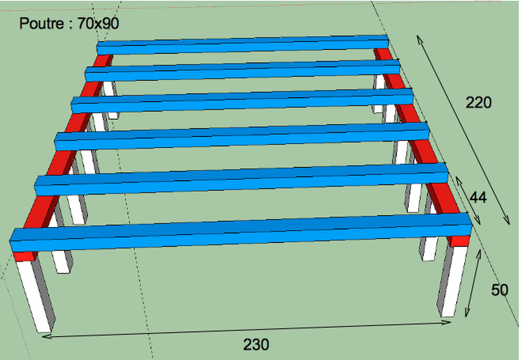

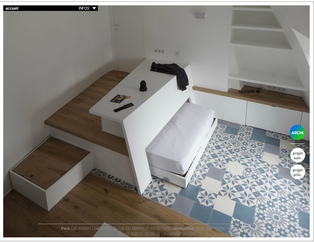

Erebor je pensais a des trucs comme cela (du net)

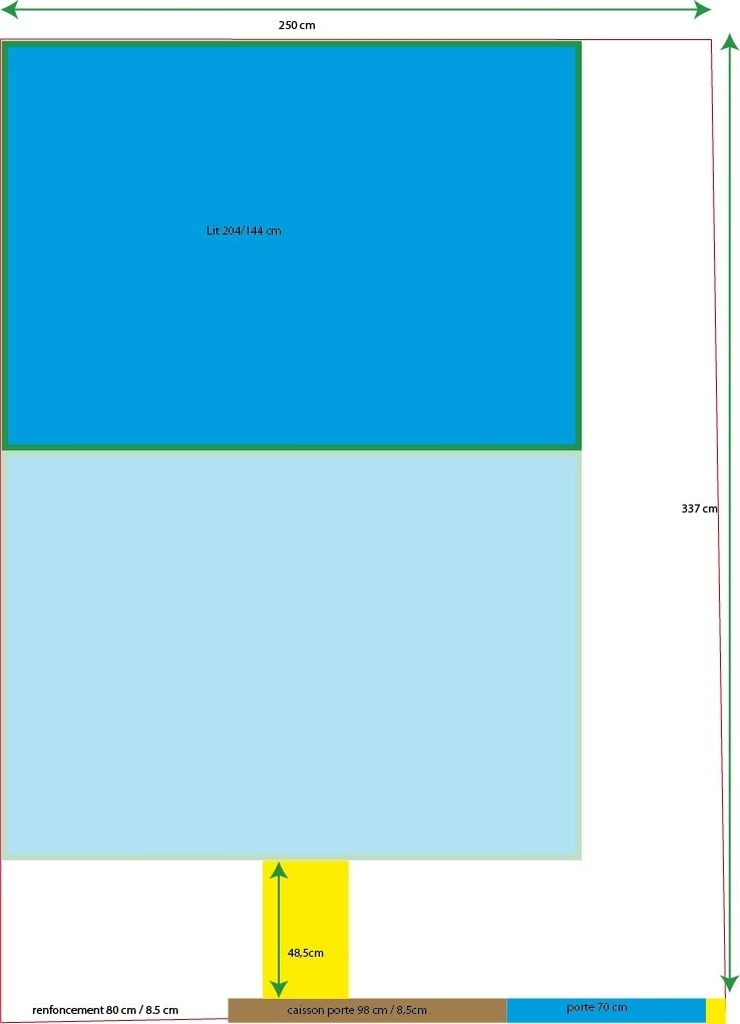

Désolé j'ai pas été très clair je pensais à un plan de la pièce avec l'implantation envisagée. Un simple schéma suffirait. Ça permettrai par exemple de comprendre quels accès seraient disponibles pour démonter les assemblages par exemple
freeriders
Erebor ok j'ai compris voici un petit plan sur le papier cela devrait passer, mais c'est pour cela que j'aimerais connaitre la taille des tasseau chevron que je devrais utiliser pour voir implantation
quand je regarde un abaque pour plancher cela devrait etre pour une portée de 250 cm du 38/150 avec entraxe de 350
je suppose que le 150 c'est sur la hauteur
y a t il moyen de reduire la section en diminuant l'entraxe? en mettant le 38 sur la hauteur?
