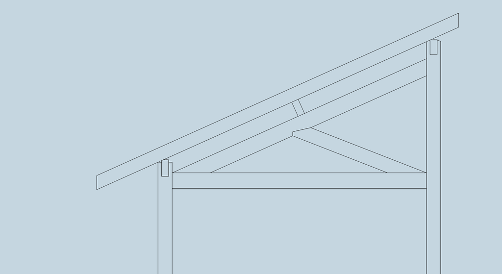

Cela fait quelques jours que j'étudie le pas à pas de sylvainlefrancomtois sur les notions de base de charpente.
Il y a un aspect que j'ai du mal à comprendre : c'est l'assemblage entre poteau, sablière et entrait quand ceux-ci se rejoignent au même point. Je vous mets un exemple ci-dessous issu du pas à pas.
Mon hypothèse :
  • la sablière est assemblée en tenon mortaise sur le poteau et chevillée.
  • l'entrait est assemblé en tenon mortaise dans la sablière avec tenons horizontal et chevillé par le dessus
Merci pour votre éclairage.
Antoine

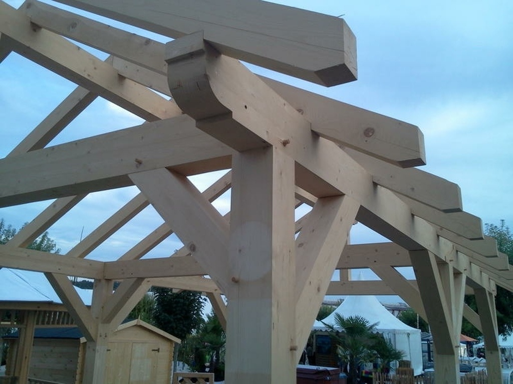

hello
Chaque épure est différente, généralement on arrive en décalage assez conséquent ! ci dessous !
Quand les sablières sont au même niveau que les entraits (comme ton exemple) , on ruse !
A savoir que l'on décale vers l’extérieur pour laisser assez de tenon , si c'est pas possible, on entaille a mi bois ou autre queues d’arondes dans les gargouilles!
Tout s'étudie chaque fois , rien de sorcier ! L’expérience fait la suite ..........
