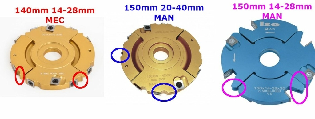

J'ai une question sécurité concernant ces plateaux a tenoner.
De ce que je comprends, les outils MAN sont équipés d'un limiteur de passe et/ou d'un contrefer sur certains modèles pour éviter le rejet. Cela permet de limiter la profondeur de passe et donc les erreurs du genre pousser la pièce trop vite dans l'outil.
Les outils MEC ne sont pas équipés de ces dispositifs car avec un entraineur, la vitesse d'avance est maitrisée.
Maintenant, en regardant plusieurs modèles de chez ISO et O2000, j'ai l'impression qu'ils sont tous équipés de limiteurs de passe, cependant ils ne sont pas tous marqués MAN. Il me semble que le 02000 en diamètre 140 est indiqué MEC pourtant il me semble aussi qu'il intègre des limiteurs de passe.
Je n'ai pas l'intention d'acheter un entraineur, donc je me demandais si le 02000 en diamètre 140 était quand meme utilisable de manière manuelle en prenant des précautions quand à l'avance (j'ai l'impression que oui mais je voulais vous demander votre ressenti). Par ailleurs pensez vous comme moi que le premier outil sur la photo ci-dessous est bien équipé de limiteurs de passe ?

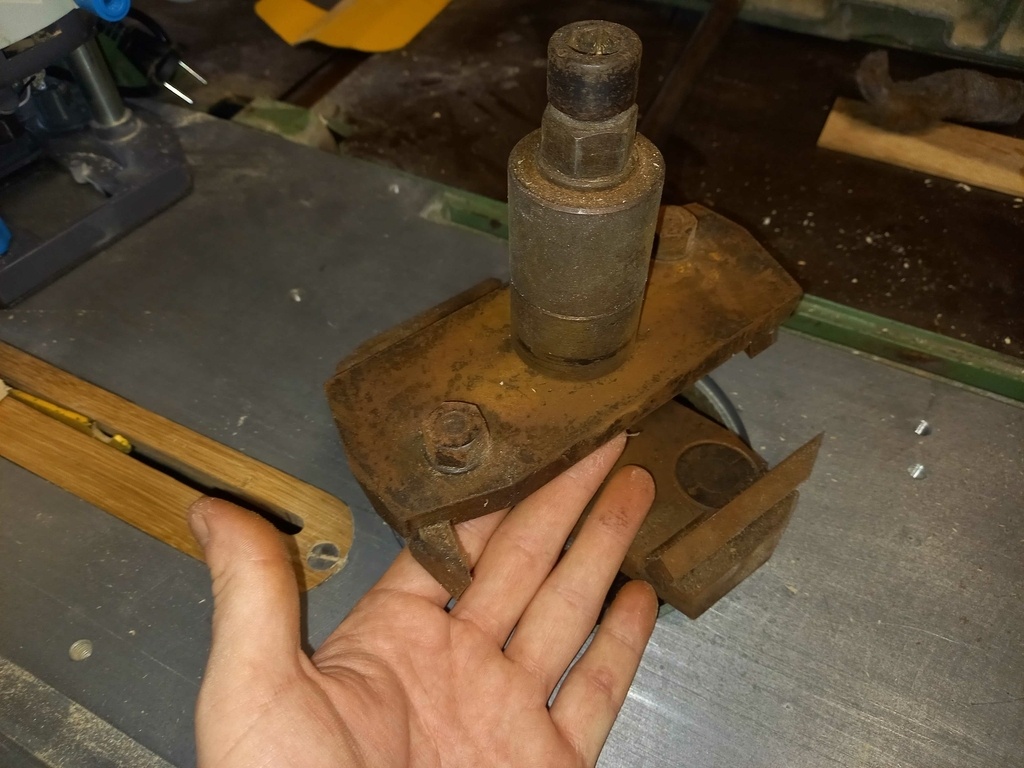

Le combiné était livré avec des outils que je qualifierais de vraiments archaïques/dangereux et que je ne souhaite pas utiliser. Ci-dessus un outil a tenoner Le Ravageur type 1000.
Même bien affûté cet outil me paraît bien trop ancien pour être utilisé en 2022. Les outils à plaquette que j'envisage d'acheter sont tous bien + sécuritaires.

Pour vous donner un petit retour d'expérience, j'avais finalement acheté le porte outil o2000 en diamètre 140. Avec un montage sur table à tenonner, tous les tenons sont identiques au 1/10e. L'outil est précis et vraiment tranchant.
Par contre, mon Lurem C210 à un petit moteur de 1CV équivalent à 750W. J'arrive à faire des tenons de 40mm de longueur en prenant toute l'épaisseur des plateaux a chaque passe, mais la puissance est vraiment trop juste : le moteur est à sa limite de couple et il faut avancer vraiment tout doucement.
L'outil sur la photo est un bon outil. Entre autres taches il est bien adapté pour réaliser des tenons.
Attention de ne pas confondre la prise de bois et la profondeur de travail. Par exemple cet outil peut être utilisé pour faire en une seule passe un tenons de 45mm de long.
Il enlèvera à chaque tour de 2mm â 4 mm de bois sur une longueur de 45mm.

D'après une certaine norme, il faut que le tranchant dépasse de moins de 1.1mm de l'outil pour recevoir le marquage MAN. Si le tranchant dépasse de + alors il est MEC
