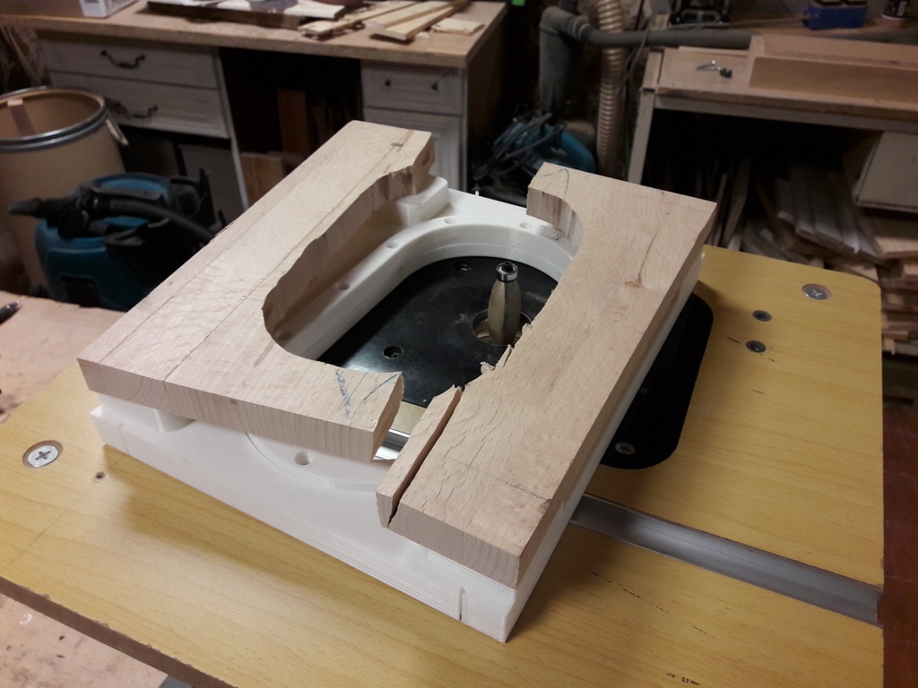

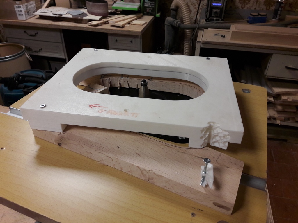

Perso, à la défonceuse - ATTENTION ! uniquement lorsque la section travaillée est faible (chanfreins, congés, chants minces) ! - j'ébauche en opposition, mais je finis toujours en avalant. Je sais ce que ça peut faire, j'y suis prêt et je n'ai jamais eu de soucis. De là à faire cela pour un novice, il y a un ravin !
