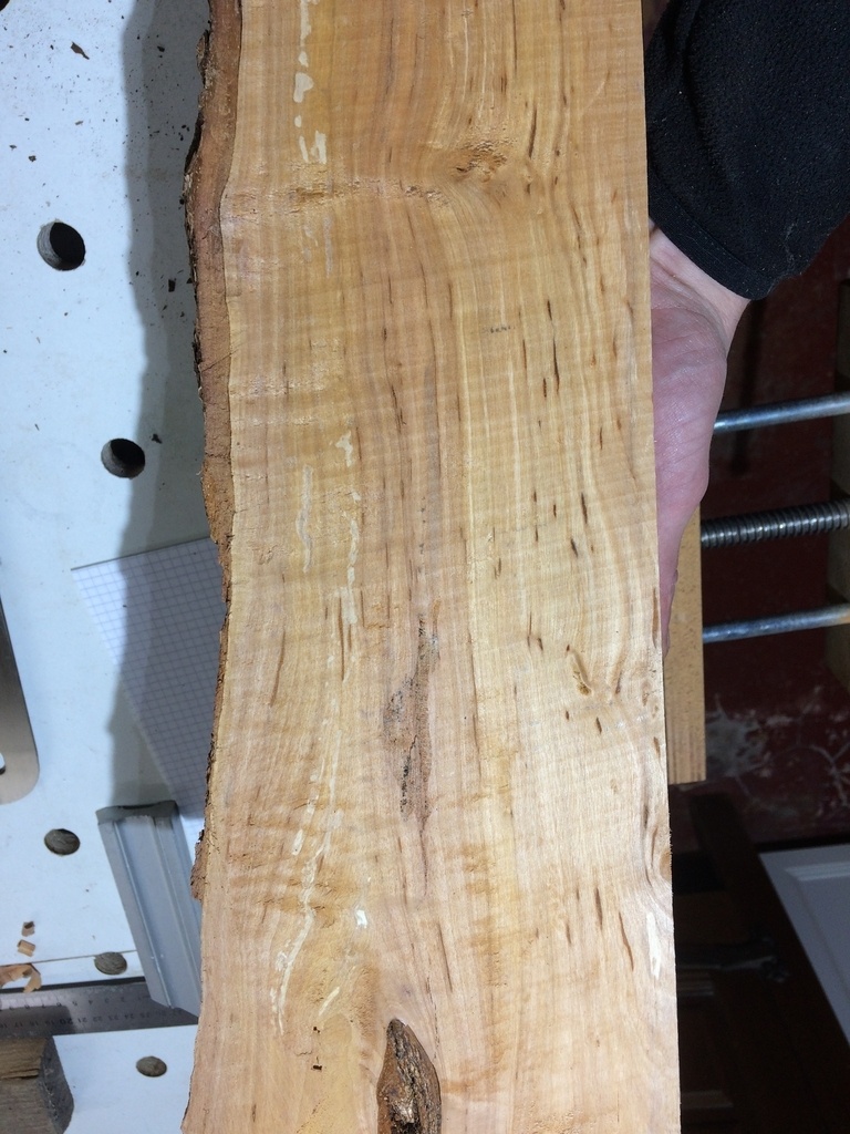

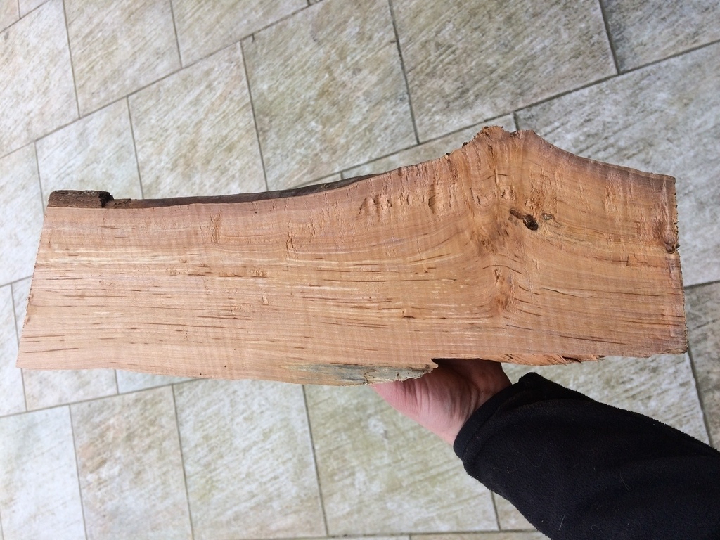

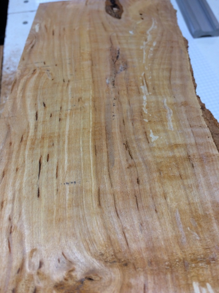

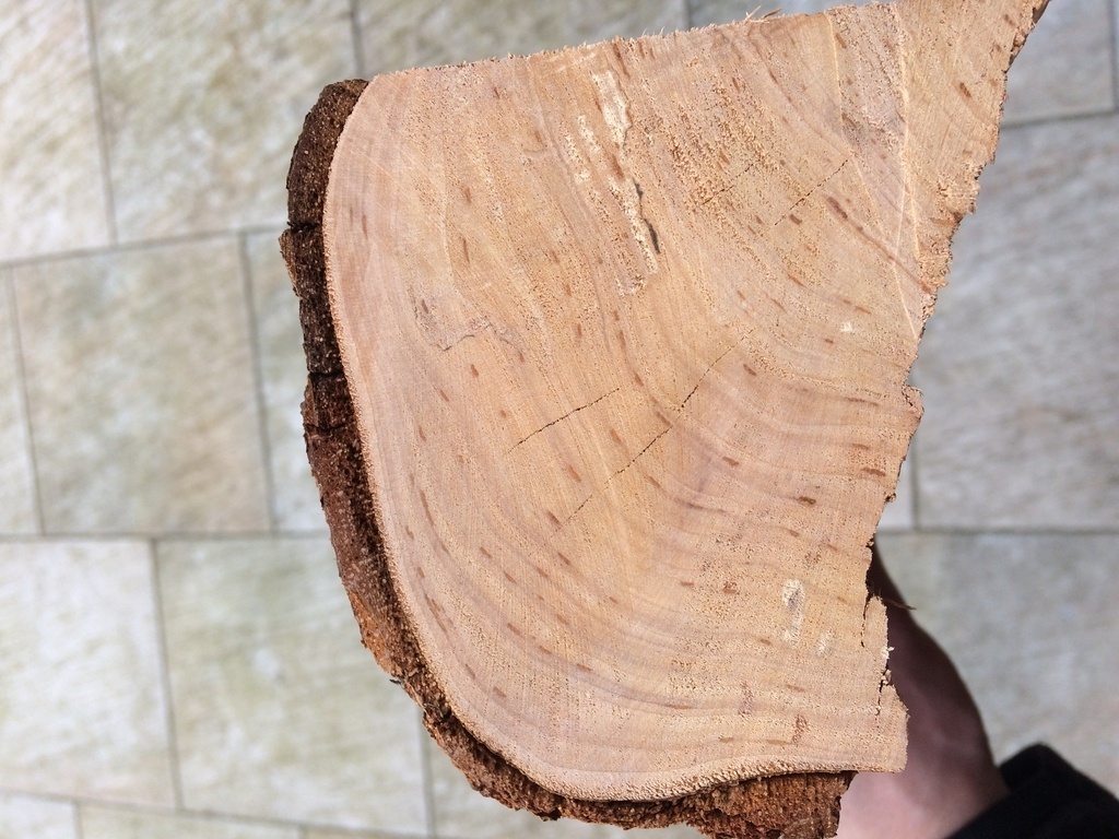

Petit exercice du jour ! Quelle est cette essence de bois ?
Merci à vous 😁
Savoir d'où ça vient, et une photo de l'écorce, aiderait beaucoup...

j'aurai dit merisier mais qui a beaucoup souffert!
dubois30
Merisier,cerisier éventuellement pêcher mais je suis d accord,il a vécu...
philbois
Oui je pense la même chose.
Kinoo017
Peut être du hetre.
Si tu peux mettre un ptit coup de rabot dessus ça aiderait peut-être 🙂

La bûche est rabotée sur les photos et l’odeur est différente à celle du hêtre quand je le travaille

J'aurai dit de l'aulne mais je n'en suis absolument pas sûr

Ha oui effectivement ça ressemble aux photos de la xylotheque, mais la couleur rougeâtre me perturbe

Oui, sa couleur est bien marquée c'est pour ça que j'ai un doute 😊
On verra si un spécialiste passe par ici 🙂
l'aulne perd sa couleur en vieillissant surtout si la pièce a séjourné dehors comme cela semble être le cas. Mais cela peut être une bonne piste, il faudrait voir l'écorse. L'aulne ne pèse pas lourd ce qui serait un indice si on avait une idée de la question.
Sinon je pense en second à un morceau d'alisier blanc, mais c'est un bois très lourd
chboiseu
effectivement la buche est plutôt légère si je compare à du chêne de même taille, quand à l’écorce il n'y en a presque plus malheureusement, juste un peu sur les tranches
alors l'aulne semble être la meilleure réponse
