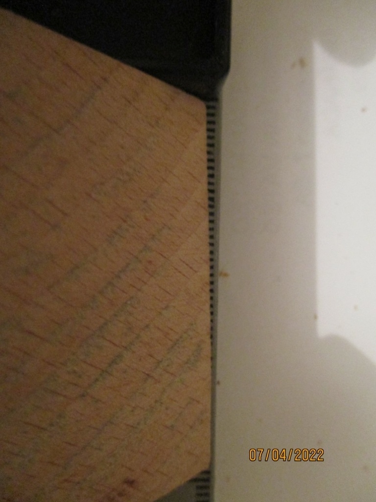

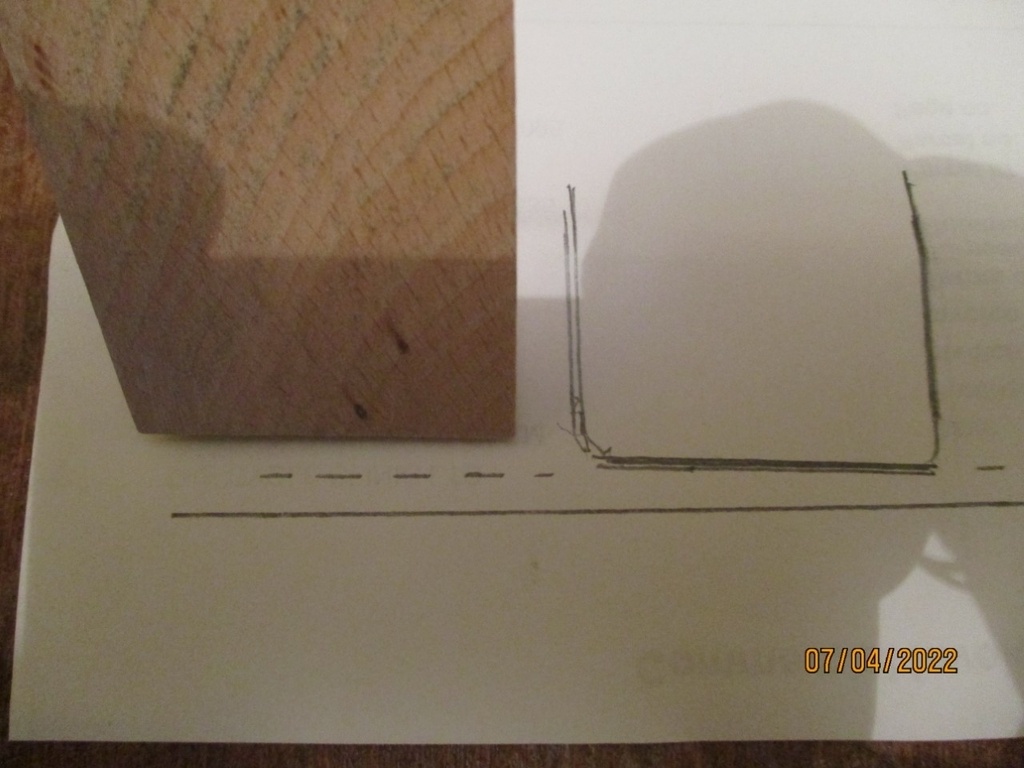

Salut j'ai un probleme avec ma scie Ulmia 352 ,qui est comme neuve, Mais...
La scie fait bien des coupes parfaites à 90° mais la lame n'est pas verticale, elle est inclinée, elle penche à gauche. Et sur des coupes à 45 degres ,l'evidence est flagrante.
Ce qui veut dire que les guides verticaux ne sont pas perpendiculaires à la surface sur laquelle on pose le tasseau.
il a fallu que je fasse différents essais avec rajout d'une câle sur la surface sur laquelle on pose le tasseau.mais le probleme reste le même, J'ai lu la même chose de la part d'une autre personne, J'ai contacté Ulmia et le vendeur ,on verra bien ....

Je pense plus à un problème avec la lame que la scie en elle même sauf si elle a chuté. Dans ce cas les pièces Ulmia sont vendues au détail.

Ce problème peut venir de la lame. j ai une champion 180 et avec une lame japonaise la coupe était oblique.
Charolais
salut en effet ,c'est avec une lame Japonaise ( qui coupe beaucoup mieux que la lame de chez Ulmia ) demain je monte la lame originale et je compare , merci.👍
benjams
Oui ça peut etre la lame, elle a beau être tendue, si la voie ou l'affutage n'est pas bon, elle a tendance a tirer sur le côté
Charolais
salut mais cette lame est quasiment neuve , mais tres fine.demain j'essaye avec la lame originale qui est plus rigide.
Charolais
Bonjour, Bien ,je résume:
Proprietaire de scie Ulmia, ne jetez pas votre scie. Le problème venait de la lame de scie Japonaise, neuve de surcroit , mais très fine . Elle coupe mieux que la Ulmia originale,ok , mais j'ai fait un paquet de tests et toujours le même probleme,elle fait une deviation.Sur un petit tasseau de 10mm d'epaisseur on ne le remarque pas de façon evidente ,mais sur un liston de50mm ,là on s'en rend compte de façon nette et visuelle.Ce matin j'ai remonté la lame originale et tout est ok , Elle est plus epaisse, de peu,mais beaucoup plus rigide, mais ça suffit pour faire des coupes correctes. Merci donc pour vos avis et bons copeaux.👍
