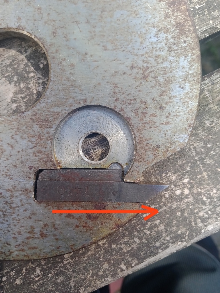

J'ai récupérer il y a quelques temps une lurem C260N avec de l'outillage .
Je travail avec cette machine depuis environ 1 ans après m'avoir fait la main sur une lurem C210B.
Je me régale et j'apprends beaucoup.
Apres plusieurs projets j'ai eu besoin de faire affûter mes fers.
Je suis donc aller voir un affûteur industrielle .

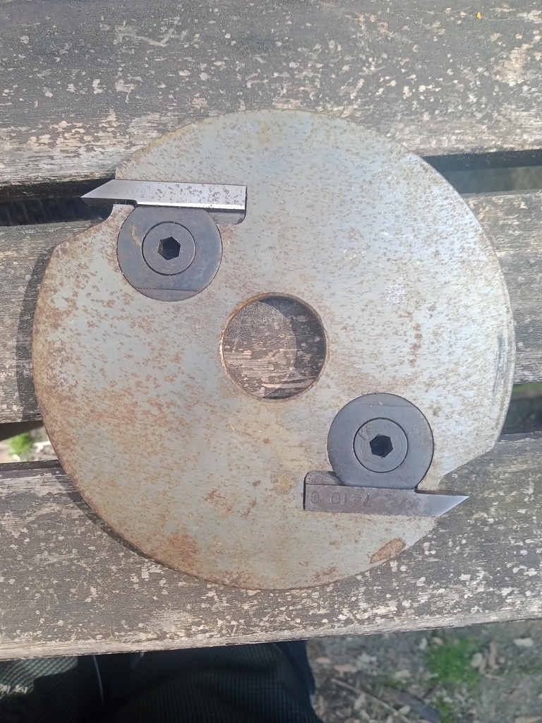

Il m'a rendu mes fers et porte outil mais maintenant les fers sont trop court .
J'ai d'abord regarder pour en acheter des neufs mais impossible a trouver sur le net...

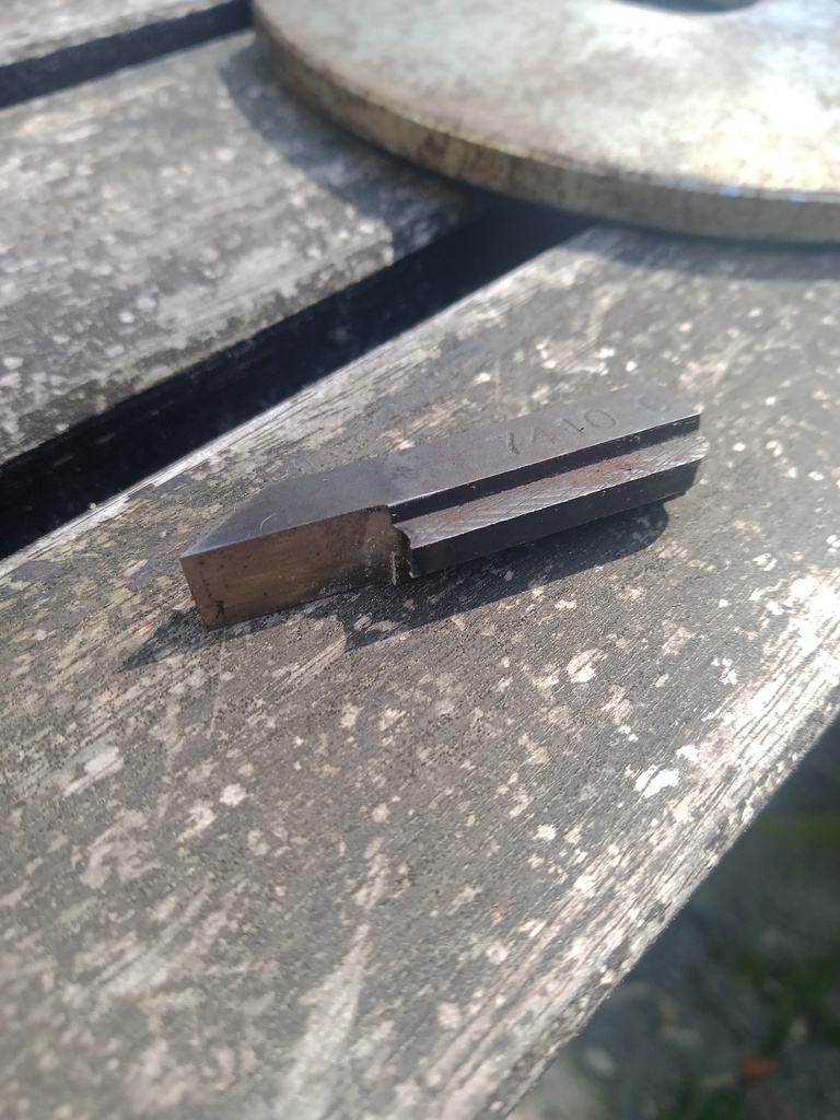

Les fers sont maintenus en pression sur une rondelle, cette rondelle est tenu en place par une vis .
Il y a aussi une languette sur mon fer qui l'empêche d'avancer et surement d'être éjecter lorsque l'outil est en marche .
Il m'est bien venu a l'idée de couper un peu cette languette pour faire avancer mon fer mais avant j'aimerais avoir vos avis et conseil.
De combien doivent "sortir" les fer par rapport au porte outil pour être efficace ?
Quelle est la marche a suivre ?
Je vous remercie par avance pour le temps que vous m'accorder et reste a votre disposition si vous avez des questions .
Belle journée a tous

Après affûtage les fers sont maintenant trop court, le porte outil touche le bois avant les fers (si ce n'est pas clair je peux essayer une autre explication )
J'ai amené les fers chez un afuteur professionnel pour info.
Cordialement
Oui je confirme, j'ai des Sicerm et c'est comme cela qu'il faut les affûter ce type de fers épais, d'ailleurs pour les fers à moulures, comment feriez vous ? La méthode est la même que pour les molettes monobloc, on affûte devant la dent, le biseau est ensuite seulement demorfilé à la pierre. Je vous conseille de changer d'affûteur 😱😬ou de lui demander de vous les rectifier gracieusement (ce serait la moindre des choser) pour pouvoir les avancer. Si vous le faite à la meule, il risque d'y avoir un déséquilibre.
je conforme que cela ressemble bien à du ravageur. tu peux toujours raccourcir un peu la languette, elle sert a éviter la sortie du fer mais si tu lui enlève quelques millimètres je ne vois pas le problème.
Pour la saillie je n'ai pas de réponse mais dans la mesure où tes fers sortent d'un millimètre ou un peu plus cela doit suffire. regarde sur des catalogues ou compare avec d'autres mollettes

Sauf erreur c'est un plateau "ravageur" et si je ne dis pas de bêtises elbe vend encore ces fers
Tu peux mettre des moulures, plate bande, rainure etc...
