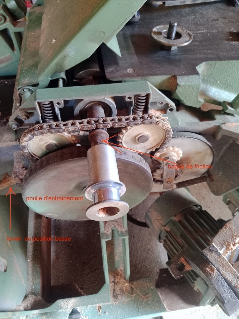

J'ai une lurem C260N depuis 2 ans, machine que j'aime beaucoup mais que je découvre petit a petit ;-)
Mon rouleau entraineur tourne très peu et pas régulièrement...
J'ai donc enlever la table pour avoir accès au mécanisme .
Il tourne a la main donc les roulements sont bon .
Le ressort accroché au levier est fonctionnel.
La bague qui frotte contre la poulie de friction est présente .

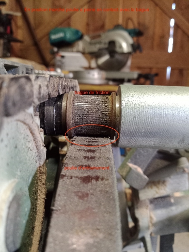

Par contre je me suis rendu compte que levier en bas ( entraineur en marche ) la poulie est a peine en contact avec la bague qui entraine l'axe de l'entraineur .

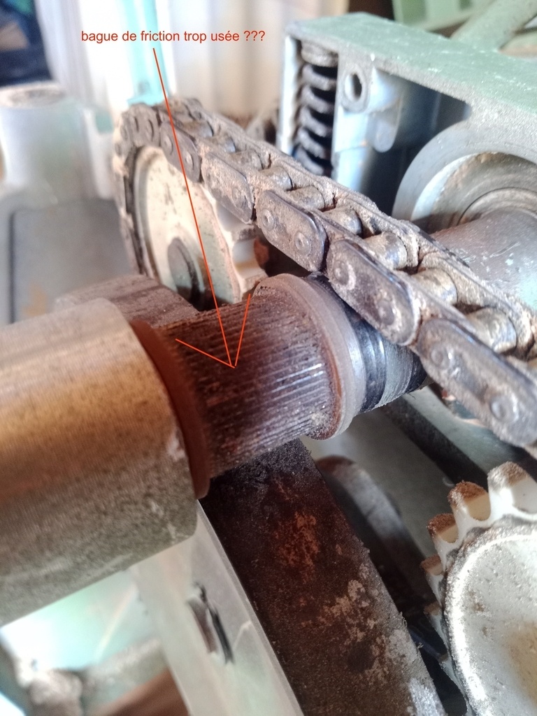

Est t'il possible de jouer sur le mécanisme pour que la poulie remonte plus contre la bague quand le levier est en position basse ? bague trop usée?
Je vous joint quelques photos de la bête pour illustrer mes propos et reste a votre disposition
Merci du temps que vous prendrez pour me répondre .
Belle journée a tous
PS : J'ai soufflé, nettoyé après photo et le problème persiste

+1 bague de friction usée a changer ! lurem-ancienne-generation.fr/
Oui récurent sur anciennes Lurem

commander dans le lien voyons !!! ils fabriquent les pièces anciennes !

LA BAGUE DE FICTION EN PLASTIC A DISPARUT DONC LA CHANGER

J'ai eu le même problème sur mon C260N, j'ai fini par trouver une solution pas cher et qui pour l'instant fonctionne très bien.
J'ai collé cette bague Bague caoutchouc Amazon sur la bague métallique de la bague de friction d'origine. Il faut simplement la couper à la bonne longueur.
