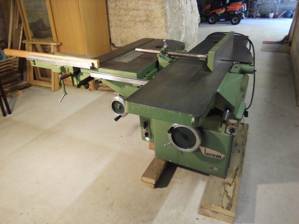

A titre de comparaison voila la mienne :

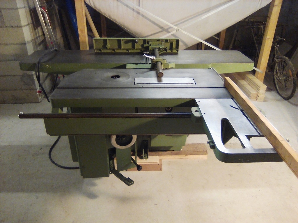

mjp Oui oui c'est justement ce que disais en haut 😉 La C520 ? Elle est de quelle année ? Vous avez des photos ?
mjp
SailorJ fin 80 il y a un moteur 2 vitesses pour l'entrainement du bois de la raboteuse
mjp
c'est une machine sérieuse avec des tables en fonte plus anciennes que les STI plus solides que les 210b et 260n qui avaient un gros défaut. la fragilité de l'entrainement des bois en raboteuse .
