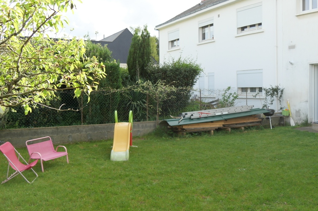

C'est un abri de jardin dont les dimensions sont dictées par son futur emplacement. Il va se situer à l'arrière de la maison et sa profondeur est due au fait qu'une porte de service et un mur mitoyen m'empêche de faire plus profond. Il a aussi vocation à couper un peu la vue chez le voisin.

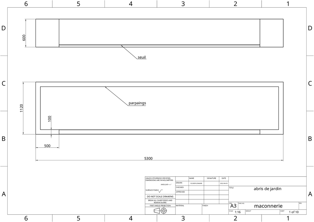

La structure bois repose sur une structure maçonnée. Cette structure maçonnée est une semelle en béton (dans le sol) surmontées de parpaings de 10 cm d'épaisseur, montés sur environ 60 cm de hauteur. En parement je vais mettre des briquettes pour l'esthétique. Je tiens à préciser que je suis né dans le Pas-de-Calais et que les briquettes, c'est inconditionnellement beau !!

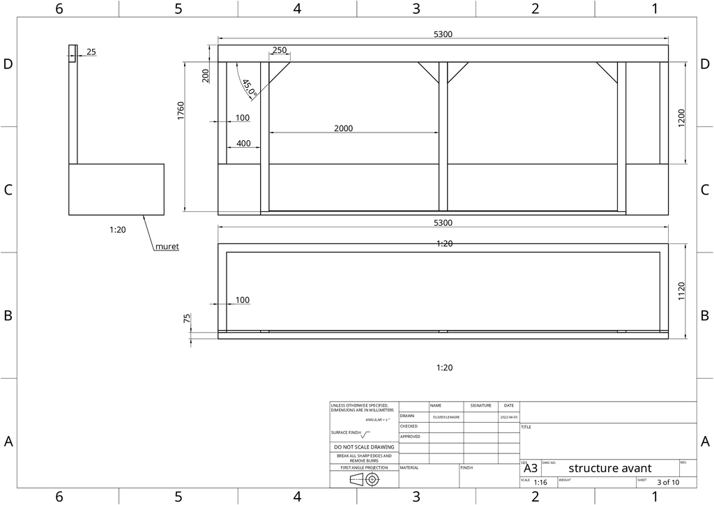

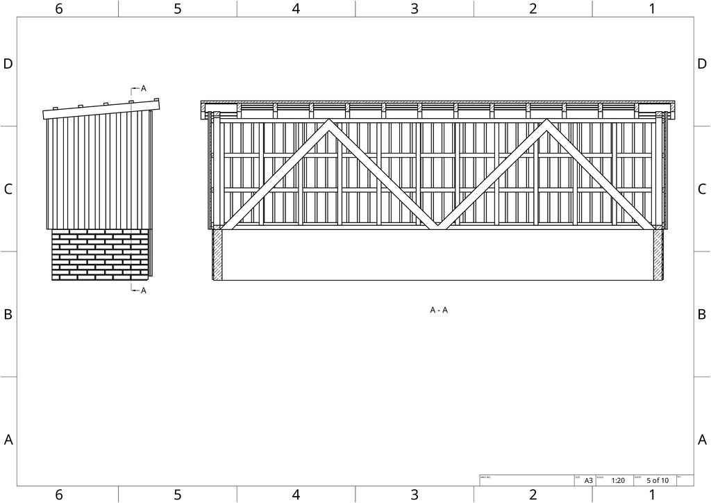

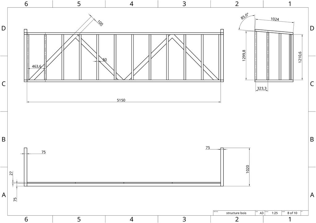

J'ai fait un contreventement à l'arrière, mais pas sur les côtés. Je pourrais peut-être en faire un avec des tasseaux entre les montants et par la même occasion ajouter des traverses entre les montants de ma structure a l'arrière. Sur la structure à l'avant j'ai contreventé avec des gros coins pour ne pas perdre trop d'espace, mais je ne sais pas si je peux procéder de la sorte.

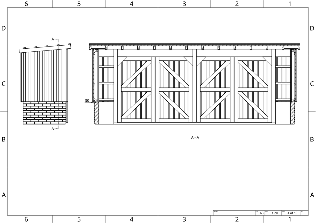

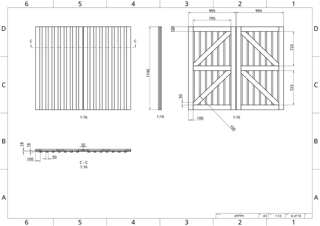

Je ne sais pas trop comment je vais fixer mes portes. J'avais pensé à des gonds sur platine et des pentures en té. Je n'ai pas mis de renfort au niveau des lisses hautes à cause de la pente. Vous pensez que ça va poser un problème ?

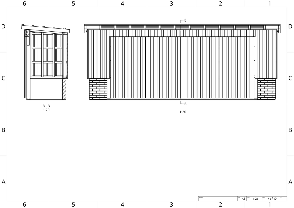

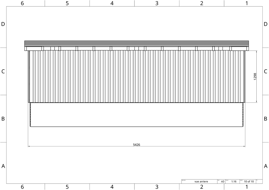

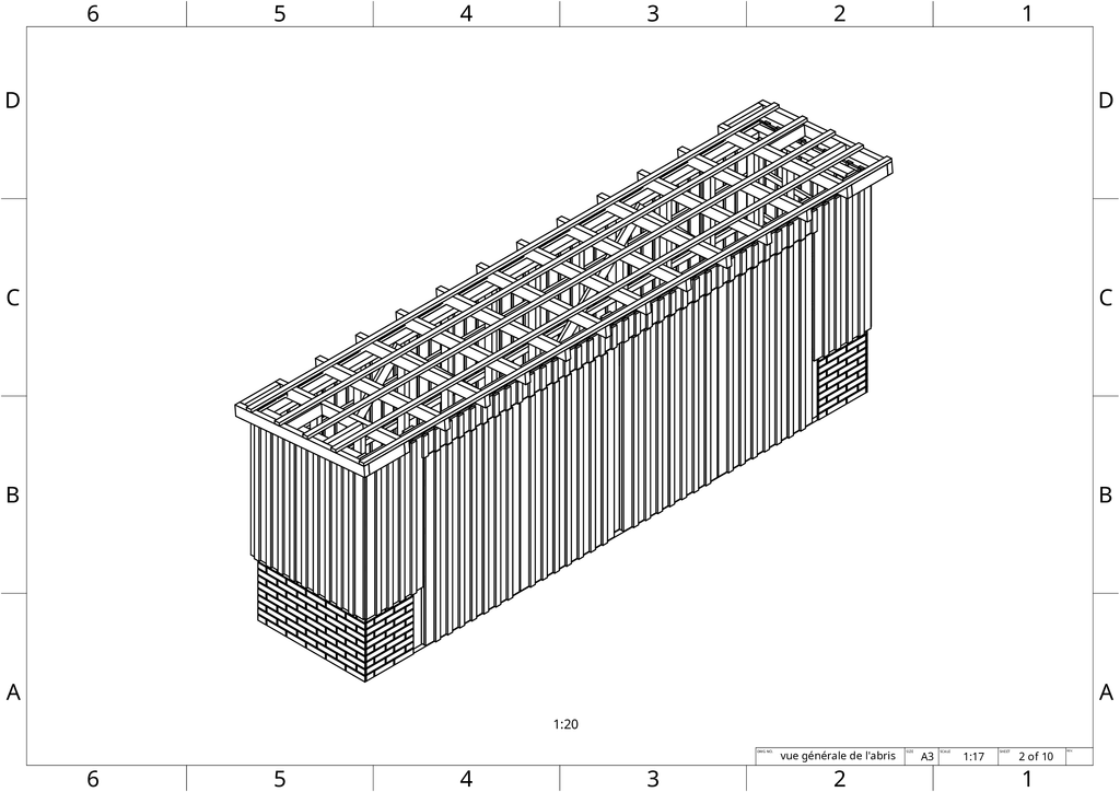

J'ai essayé de faire un plan relativement propre. J'ai mis en PJ un plan cotés et en lien la plan sur onshape plan onshape de l'abri.

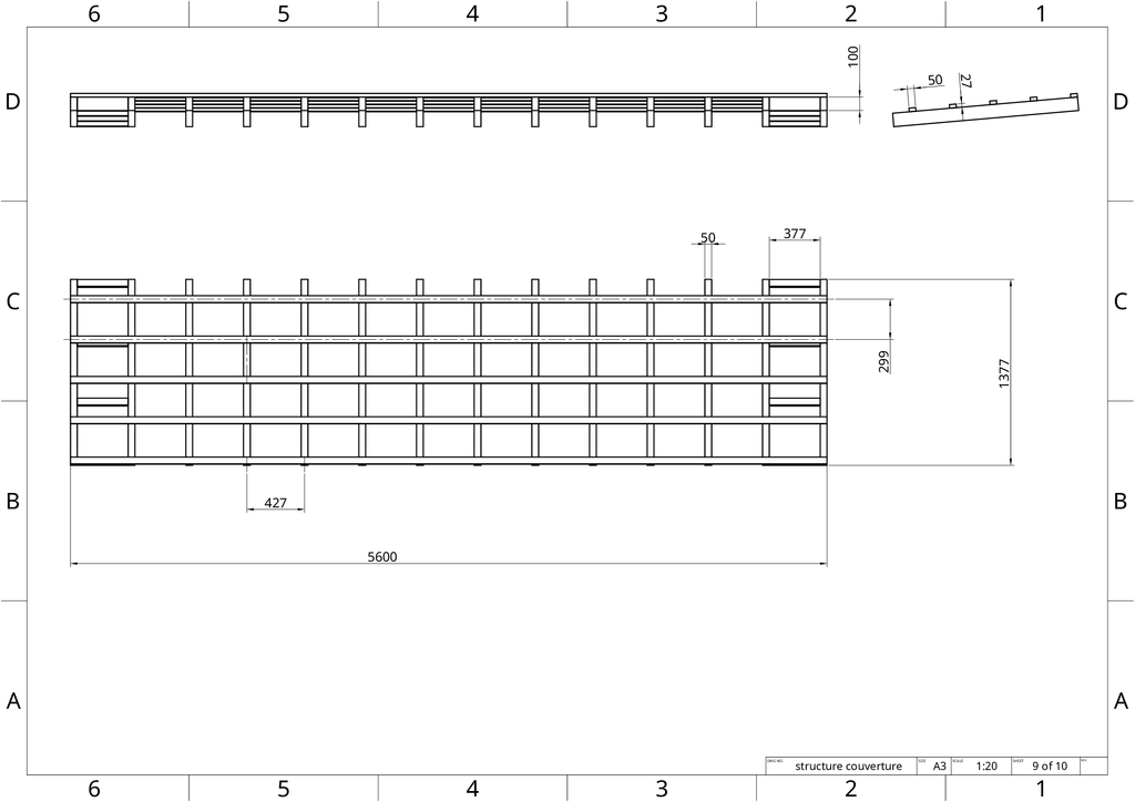

Une autre chose que je sais pas c'est si je suis obligé de faire une entaille sur mes chevrons de couvertures pour qu'ils reposent bien sur ma structure bois et comment je fixe ces chevrons sur ma structure ?

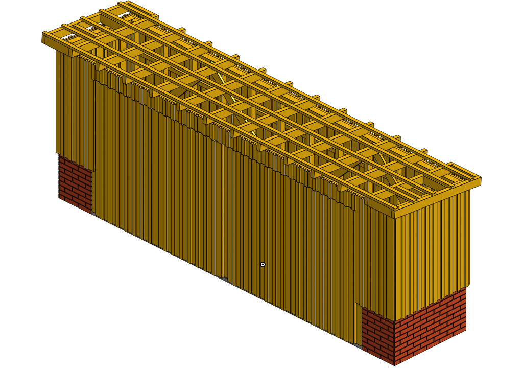

Ci-dessous une vue générale de l'abri...

En ce qui concerne la partie bois en tant que telle, il me semble q'un chevron tous les 50 cm est déjà largement suffisant, surtout si tu n'as qu'un toit en bac acier... Sinon tu peux réduire à 45 si tu veux être tranquille. Pas besoin d'entaille non plus selon moi.

Oui, je suis toujours un peu frileux sur mes écartement. Mais c'est vrai que vue la charge et la section de mes chevron, je pense que 50 ca devrait le faire large.

  • Pour les contreventements, l'arrière est ok, rajoutes-en sur les côtés et pour le devant, je ferais comme ça: supprime tes "gros coins" et contrevente correctement les deux côtés (diagonales, croix, panneau, comme tu veux) et si tu fixes le bas de tes poteaux dans la maçonnerie avec deux gros goujons, ça fera bien le taf! (pense à couler et ferrailler les extrémités des murs maçonnés!)
  • Pour tes chevrons, à première vue il y en a beaucoup... Regarde les entraxes des bacs acier que tu veux poser mais ça me paraît surdimensionné sachant qu'en général on pose ça direct sur les pannes. Pas besoin d'entailles pour les fixer, vu ta faible pente, une grosse pointe de 140 chacun et ils se tiendront bien!
  • Pour la fixation entre tes poteaux et ton linteau/faîtage, laisse un peu plus de "gras" au niveau des têtes de poteaux. Tu pourrais entailler aussi ton linteau de 25mm pour que tu n'aies qu'à retirer 50mm dans chaque poteau et ainsi avoir plus de matière pour les fixer entre eux.

ok, donc je vire les gros coins et je mets 1 voile palé de chaque coté, sur les retours au dessus des murets. Je suppose qu'à droite (quand on regarde la face avant de l'abri) je le fais d'en bas a droite vers haut gauche et pour la gauche l'inverse et en plus je viens me prendre dans la maçonnerie... C'est idiot, mais j'y avais mm pas pensé.
Pour la fixation entre tes poteaux et ton linteau/faîtage ...
D'ailleurs tu penses que je peux réduire la section de grosse faîtière à l'avant. Ma scierie propose 100x50, 150x50, 75x100... du coup je fait d'une pierre 2 coups, je laisse du gras, je réduis la charge, je gagne en hauteur utile et je diminue le cout...

Oui, fait comme ça pour tes contreventements, ça sera bien. Et pour le linteau/faîtière, je ne parlais que de réduire au niveau de l'assemblage avec chaque poteau mais je pense que du 150x50 serait suffisant (je dis ça à l’œil, hein mais tu n'as quand même que 2m de portée...).

Quelques remarques d'un grand débutant :
  • le bardage sur le plan n'aide pas à la lisibilité. Il me semble qu'il ne fait pas office de contreventement.
  • pour le contreventement, je n'en voit pas sur la largeur et sur la façade les coins me paraisse insuffisant.
  • pourquoi ouvrir autant la cabane avec 2 portes. Il y aura une perte de place énorme
  • Je n'ai d'ailleurs pas compris comment les portes ouvre.

Oui effectivement, je pense qu'il faut que j'ajoute des contreventement latéraux, tu as entièrement raison :)
Je ne comprends pas ta remarque au sujet des ouvertures. J'ai justement fait ces énormes portes pour faciliter l'accès à l'intérieur. Le cabanon est très peu profond et je pense qu'on ne rentrera jamais vraiment complètement dedans. Je le vois presque plutôt comme une étagère couverte de luxe extérieure ou un gros placard extérieur...
4 gros ventaux, 2 a gauche, 2 a droite. et c'est aussi pour ca qu'il y a 4 poteaux, 1 potal par porte :)
benjam
C'est vrai que c'est pas large. Du coup, je penses que je ferrais 2 portes de 90 avec une séparation au milieu pour faire 2 box.
Cela permet à mon avis de ranger plus de chose sur des étagères par exemple.
