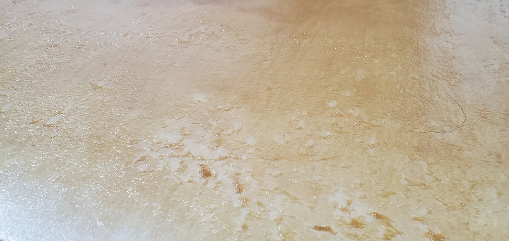

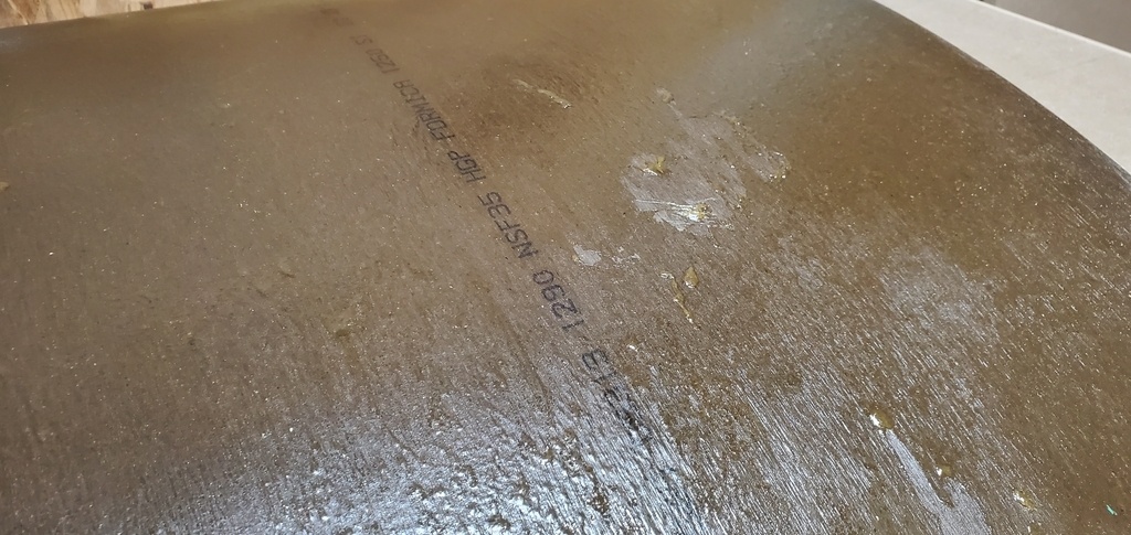

J'ai tenté la colle contact pour coller un panneau de contreplaqué russe avec un recouvrement en stratifié, sans grand succès.
J'ai essayé la méthode suivante :
youtube.com/wa...FhSE&t=462s
Au moment de la pose de la colle au rouleau, le résultat est juste horrible. Pleins de morceaux de colle s'agglutines ensemble.
Si vous avez des explications / solutions, elles seraient les bienvenues.

Merci à tous pour vos réponses ! Je vais poncer et recommencer à la spatule.
kaj
Avec une spatule, le rouleau ça donne ce que tu as obtenu.
