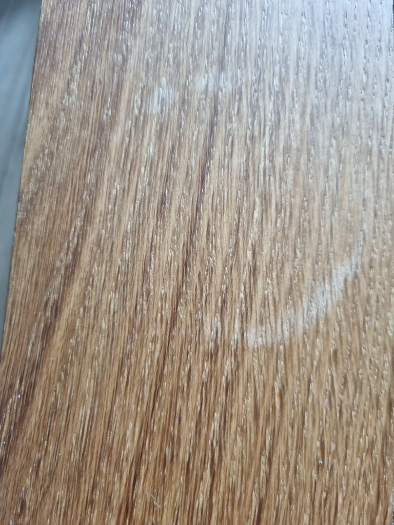

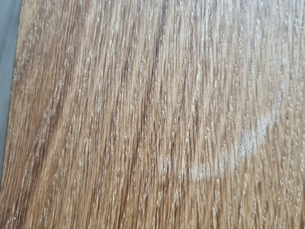

J'ai réalisé une finition a l'huile de lin + essence de térébenthine sur un plateau en chêne, mais des traces de brûlures blanches apparaissent des que l'on y pose quelque chose de chaud.
Sauriez-vois me conseiller sur la finition à mettre afin d'éviter ça ?

Le bon sens nous dit de ne pas mettre des choses chaudes sur le bois. La chaleur, cela brûle...
Malgré les immenses progrès réalisés par l'Humanité (on en voit tous les jours les conséquences..), je ne crois pas qu'il n'existe de finition permettant de protéger efficacement le bois dans ce genre de cas.
Le plus simple, c'est de mettre une sous-tasse, dessous de plats, napperon, etc...
si tu as huilé ton plateau seule la cire peut convenir maintenant. En multipliant les couches et par un entretien régulier on arrive à protéger le bois. Il te faudra toujours être vigilant avec son usage mais cela est possible
Un vernis ne prendra pas sauf après un bon ponçage, ou il te faudra enlever toute la surface imprégnée d'huile
