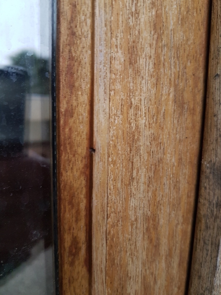

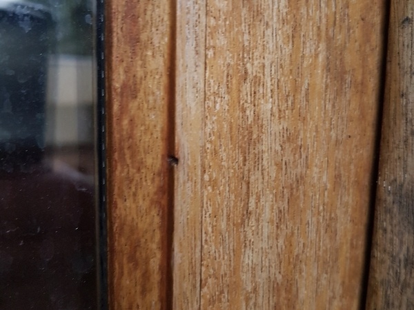

Mes fenêtres sont-elles normales ?
J'ai eu une révélation ce matin : sur toutes les portes et fenêtres (en bois) de ma maison, les parcloses sont à l'extérieur. Et à la réflexion ça me semble étrange parce que je suppose qu'il suffit de les faire sauter pour retirer les vitres et entrer...
Est-ce "normal" d'après vous ?

pour moi a l extérieure
certaines feuillures sont drainées pour éviter que le bas du double vitrage soit de trop a l 'humidité il arrive que les parcloses sur menuiserie bois soit en profil alu

quand tu auras changé un carreau comme ceux ci , tu verras que un cambrioleur cassera la vitre au lieu de démonter des pare closes ! 😉

Autrefois, on avait coutume de faire les fenêtres avec parecloses ou mastique à l'extérieur et le contraire pour les portes d'entrée pour raison esthétique de l'ouvrage. J'aimais bien le principe parecloses ext pour l'étanchéité à l'eau.
