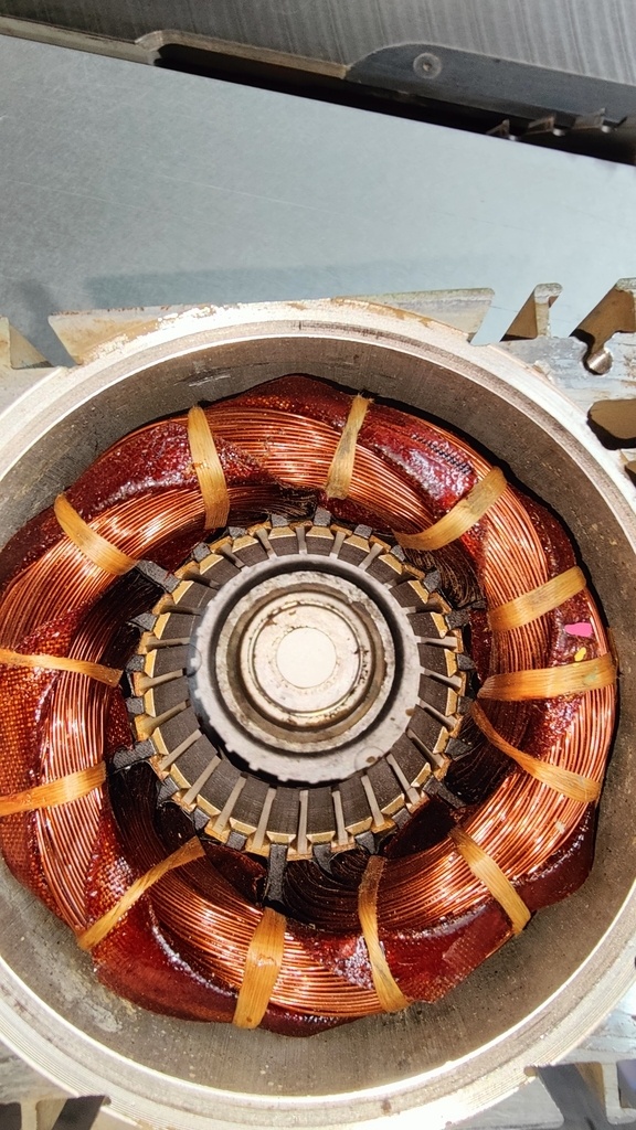

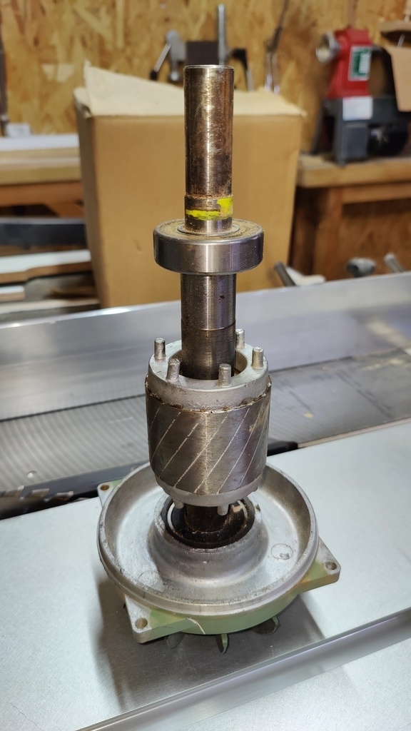

Ara Je viens de finir de tout démonter, nettoyage et remontage. Le problème persiste. A noter que le moteur (bobine, rotor et roulement sont en bonne état). Je ne sais pas quoi faire...

Donc si je comprends bien, le moteur seul, qui n'entraîne pas la turbine (et qui de fait doit démarrer au quart de tour !), provoque encore la surcharge ?

C'est ça, tout en ayant constaté que les roulements n'opposaient pas de résistance...
Dans ce cas le moteur n'est pas en cause : l'onduleur se met en surcharge alors que physiquement il n'y a pas de surcharge mécanique.
