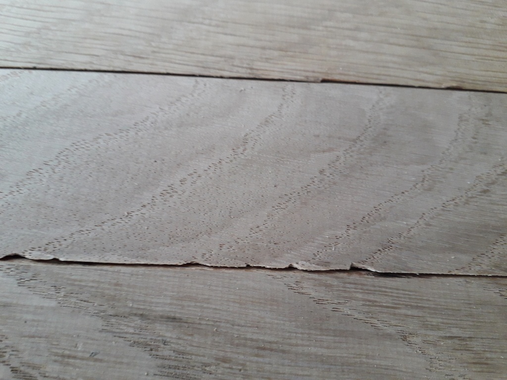

J'ai du chêne et du frene en 38mm , corroyé, à assembler et donc je souhaiter faire un bouvetage à enture multiple.
Mon problème c'est que la finition est loin d'être propre , notamment parce que le bois éclate.
Comment je peux amelioré ça ?
Les fers sont neufs et ont usiné moins de 10ml de bois.

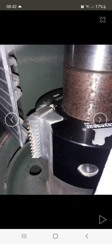

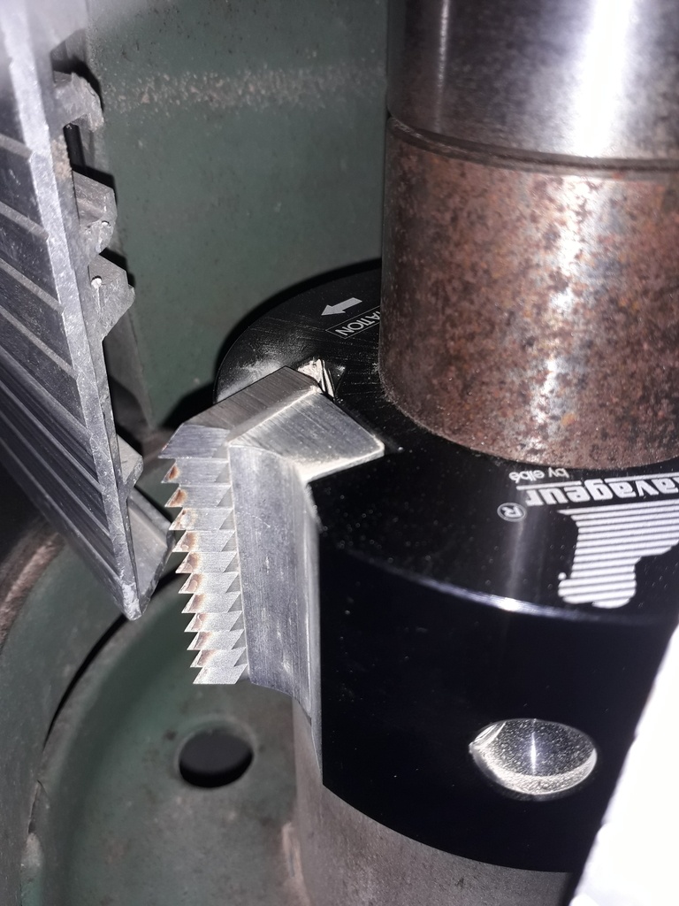

Et comme glaude , je serais curieux d'avoir une photo de l'outil.
Kinoo017

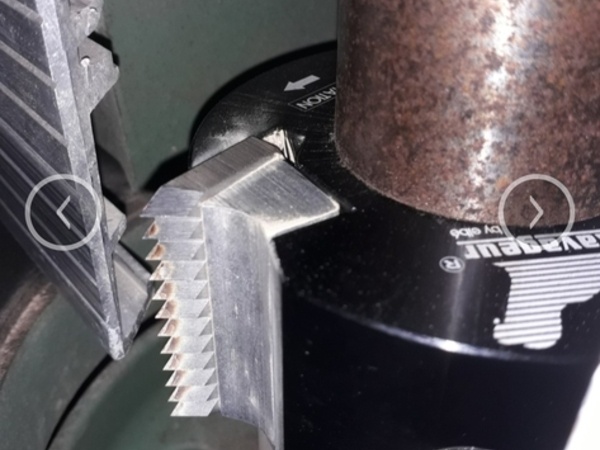

Et voilà ! glaude
Kinoo017
Une courroie ? Quelle courroie ? 😅
J'ai essayé en 2 passes ca fait pareil.
Pour la profondeur il faut que je regarde, ce qui est sur cest que cest un pas de 4mm.
+1 outil a l'envers !

sylvainlefrancomtois Bien sur je pense aussi outil à l'envers !
Kinoo017
L'Ecorce du Sycomore sylvainlefrancomtois Amadeus41 philbois L'Atelier Vosgien glaude Bon bah.... je confirme qu'avec un outil dans le bon sens ça va beaucoup mieux.... 🤦‍♂️😅
J'ai usiné mes planches hier soir et resultat impeccable !

Déjà commencé par mettre tes fers à l endroit tu verra que ça iras beaucoup mieux 🙂
Kinoo017
Ah.... on attaque le bois avec la partie plane du fer et le biseau derrière ? 🤔
L'Atelier Vosgien
La plate , mais la vue que ta usiné a l envers je te conseil de les repasser à la pierre .

ben oui, tes fers sont à l'envers

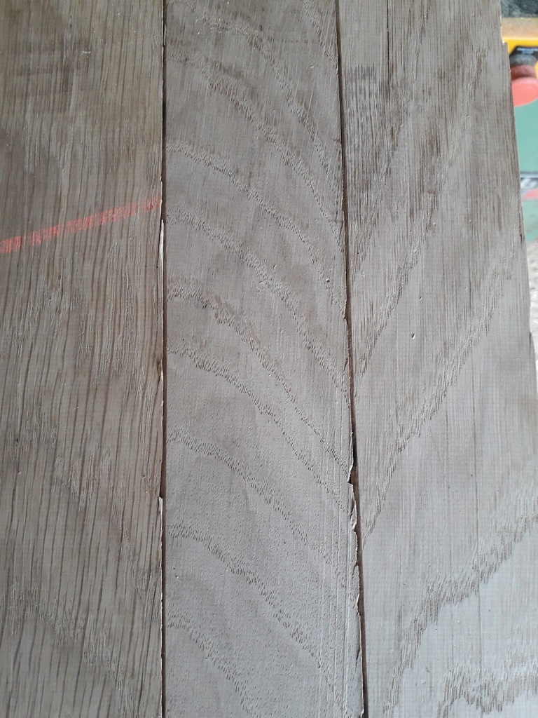

Bah ça change rien 😭
une photo de l'outil serait possible
il y a toujours un peu d'éclats mais là çà fait beaucoup

Essayer de décaler le réglage (premier passage) pour peut être éviter les éclats monter un peu l'outil ?

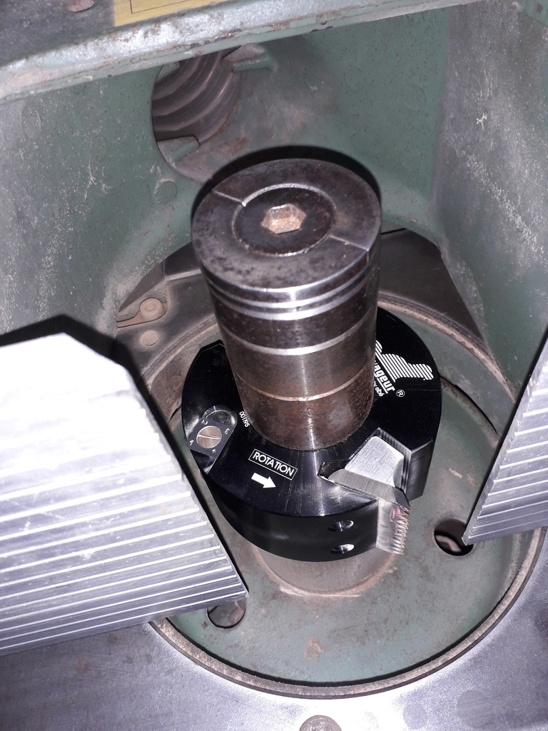

merci de nous faire parvenir des photos de l' outil le diamètre, la vitesse de rotation
les couteaux sont monté a l' envers sur le porte outil il me semble remonter le porte outil pour usiner dans le bon sens
