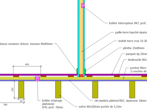

je construis ma maison en ossature bois et je me pose quelques questions sur les cloisons.
Actuellement, il y a:
1- Plancher existant
  • solivage douglas 80x250mm, portée 5,15m, entraxe 54cm
  • dessus, cloué perpendiculairement aux solives, un lambris / clin douglas de 18mm d'épaisseur, 177mm de large, assemblé en rainure et languette.
2- Plafond existant
  • entraits de charpente 45x145mm douglas, entraxe 50cm, parallèle aux solives du plancher
  • tasseaux/chevrons de 40x60mm (4/6) en douglas, vissés perpendiculairement aux entraits et prenant en "sandwich" une membrane frein-vapeur au-dessus de laquelle 40cm de ouate de cellulose ont été soufflés.
Le projet:
  • sur le plancher, pose à plat de panneaux de fibre de bois phonique (deux couches croisées de panneaux de 20mm d'épaisseur, soit 40mm au total). Panneaux de densité 250kg/m³ et résistance à la compression 150kPa.
  • les cloisons seraient montées directement sur la fibre de bois (ou pas, selon vos réponses...)
  • ossature bois, douglas ou équivalent, 4/6 avec le 6 dans le sens de l'épaisseur de cloison, constituée d'une lisse basse, d'une lisse haute et de montants avec un entraxe de 50 à 70cm (à définir).
  • remplissage de l'ossature par un mélange de paille-terre banché allégé (330kg/m³ environ)
  • enduits terre crue de chaque côté
  • aux endroits des portes, dormant fixé à l'ossature en pose tunnel par des vis à double filetage et un "linteau" en 4/6 ajouté entre les montants concernés.
Pour info, j'ai calculé une charge linéique de 111 daN/m.l. et une pression exercée par la cloison d'environ 20kPa sur la surface de contact. Je détaille mes calculs sur demande, avec plaisir. (mais là, cela aurait beaucoup alourdi mon texte...)
Le point de vigilance qui a retenu mon attention:
  • une fixation "en dur" de la cloison sur le plancher créerait un pont phonique, ce que je souhaite éviter.
Mes questions:
*- Comment faire lorsque la cloison est parallèle aux solives mais n'est pas à l'aplomb des solives ? Est-ce OK comme cela ou dois-je faire des renforts, par exemple avec des tasseaux ou chevrons perpendiculaires ? (et si oui, quelle section et quel entraxe).
  • Comment assurer la stabilité de la cloison sans la visser (pont phonique) ?
  • Les panneaux de fibre de bois pouvant avoir une (faible) variation dimensionnelle en épaisseur, quelles sont les conséquences sur la cloison et comment y remédier ?*

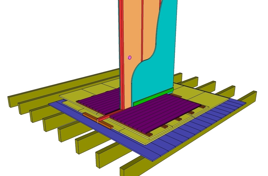

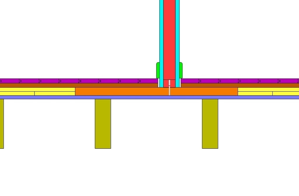

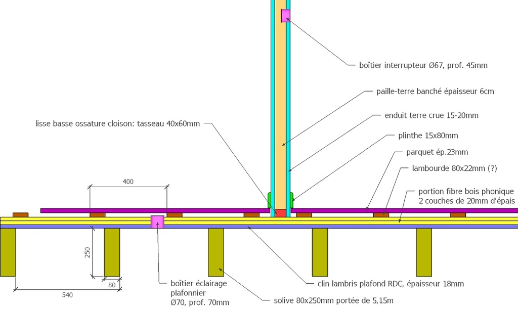

Ci-dessous une illustration du projet discuté (et discutable ...) ;-)
P.S.: comme vous l'avez constaté, j'hésite entre les termes (clin/lambris et tasseau/chevron).
J'ai l'impression que selon les corps de métier, les régions, les usages, les termes sont différents et je suis un peu perdu. Savez-vous s'il existe un lexique de référence ? (sur l'Air du Bois, par exemple ?)

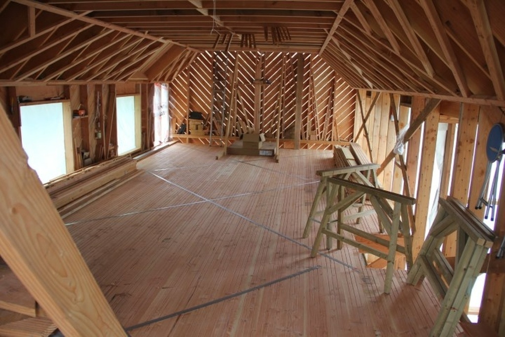

J'ajoute quelques photos de la maison lors de différentes étapes pour illustrer les façons dont le contreventement a été fait ainsi que quelques détails des principes constructifs retenus, à toutes fins utiles, pour satisfaire la curiosité des personnes ou pour apporter des éléments à cette discussion, voire les deux.

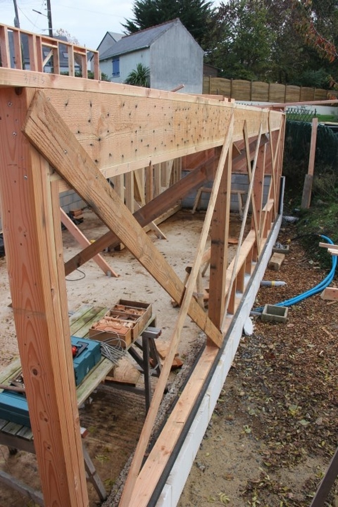

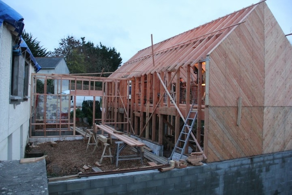

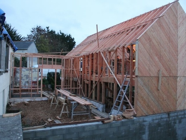

Ossature et levage
L'ossature est en douglas de 145x45mm et a été réalisée en plusieurs modules pour permettre une chronologie de levage par phases.
La maison est encaissée d'environ 1m au nord par rapport au sud et l'arase du soubassement des pignons est à la même hauteur que celle du nord.
Je précise cela car les valeurs indiquées ci-dessous peuvent sembler incohérentes si l'on imagine partir de la même altitude.
Hauteur du mur gouttereau nord: 3,5m
Hauteur du mur gouttereau sud: 4,5m

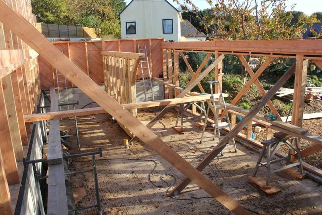

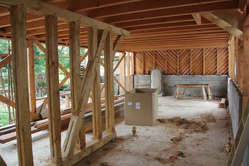

Phase 1: modules du RdC
  • au sud, sur une hauteur de 2,7m, soit jusqu'au plancher intermédiaire. 3 modules dans la largeur.
  • au nord, toute la hauteur, de la lisse basse à la sablière, soit environ 3,5m. 3 modules dans la largeur.
  • à l'est et à l'ouest, environ 1,8m, soit légèrement plus haut que le plancher intermédiaire. Modules d'un seul tenant (rectangles de 6x1,8m)
Phase 2, après avoir posé le solivage et quelques planches de contreplaqué temporaire: modules de l'étage + passage extérieur au nord (coursive).
  • au sud: sur une hauteur d'environ 1,8m. 3 modules dans la largeur, à nouveau.
  • à l'est et à l'ouest, module haut des pignons, soit une hauteur du module au faîtage de 4,3m environ.
  • au nord, rien, puisque la sablière était déjà en place.
  • à l'extérieur, au nord, modules est et ouest de la coursive, fixée aux modules nord de l'ossature, d'une part, et fixés au mur en maçonnerie de la maison d'en face (en rénovation).

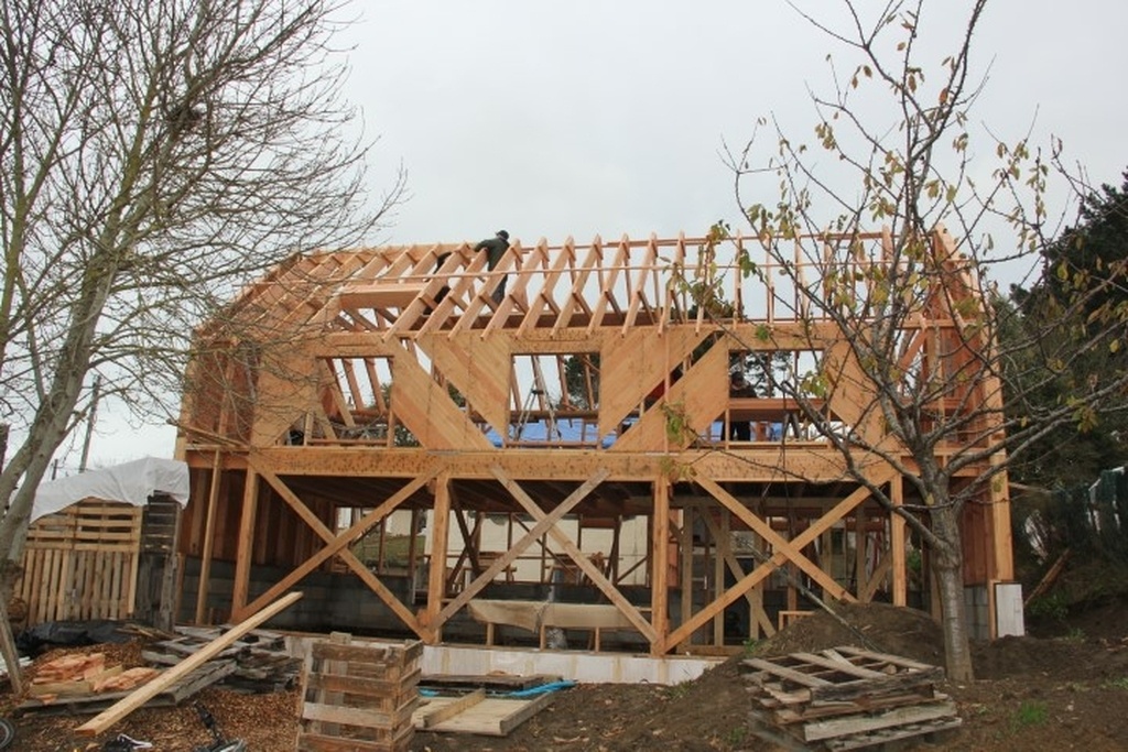

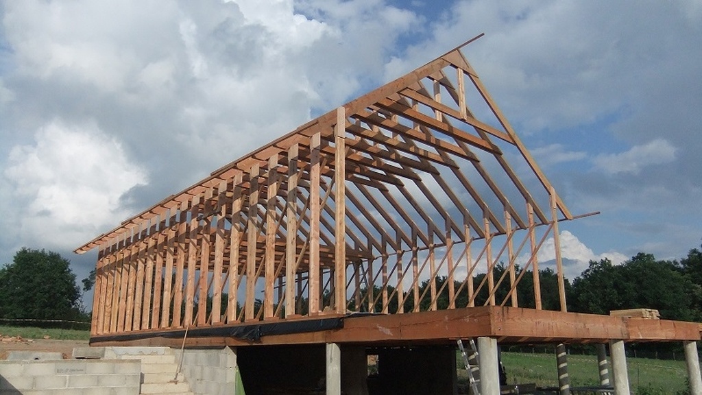

    Phase 3: fermettes.
  • après avoir été assemblées à l'étage, les fermettes ont été levées dans la foulée.
Contreventement de l'ouvrage

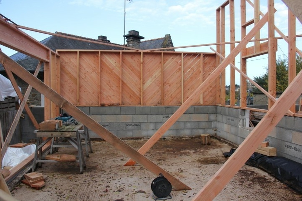

Le contreventement des pignons (est et ouest) est assuré par des voliges clouées en biais.
Le contreventement au sud est assuré à l'étage par des voliges clouées en biais.
Le contreventement des fermettes est assuré par des tasseaux en croix de Saint-André, fixés sur la face intérieure des arbalétriers des fermettes (section 300x38mm, entraxe 500mm).
Du feuillard tendu au-dessus des arbalétriers complète le contreventement des fermettes.
Les entraits des fermettes sont également contreventés par des tasseaux.
Le mur gouttereau nord est stabilisé dans le sens nord-sud par l'ossature de la coursive, elle même reprise sur la maçonnerie existante.
Le contreventement du plancher intermédiaire est assuré par des croix de Saint-André en feuillard métallique tendu (une extrémité pointée, l'autre tendue pendant qu'une personne chauffait au chalumeau le métal pour le dilater au maximum avant de pointer, puis une pointe à chaque intersection avec les solives).

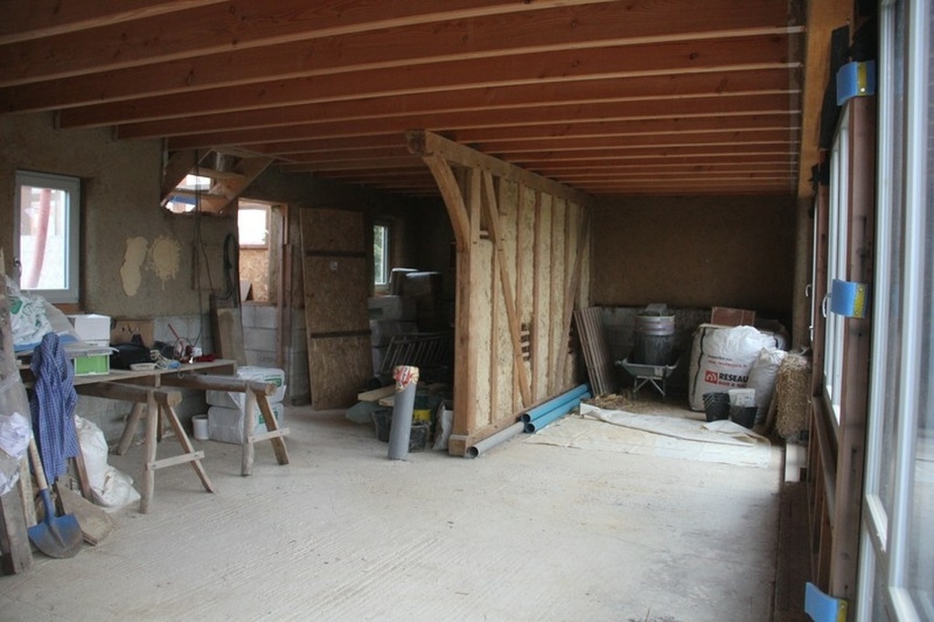

Au RdC: colombage en châtaignier, section des colonnes 13x13cm hauteur environ 2,5m. Les solives qui reposent dessus sont fixées par des équerres et des pointes crantées.
Note 1: les photos n'ont pas été prises à la même date, d'où les différences d'état d'avancement.
Note 2: on voit beaucoup le contreventement provisoire sur les photos. Bien entendu, au niveau des ouvertures, celui-ci a été retiré lorsque la relève était prise par le contreventement définitif...

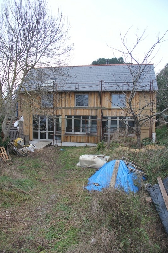

Les photos qui suivent, plus récentes, reflètent plus l'état actuel du chantier.
Au sud: bardage châtaignier, volets coulissants

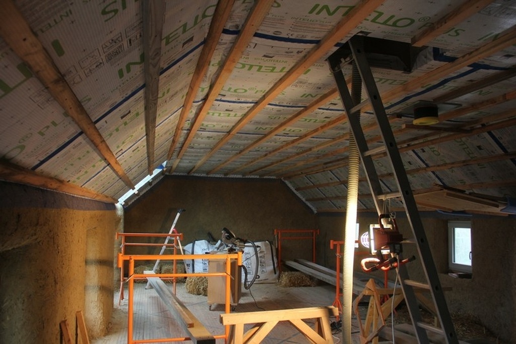

A l'étage, mise en place d'un frein-vapeur et insufflation de ouate de cellulose dans les caissons des fermettes et soufflage dans les combles.

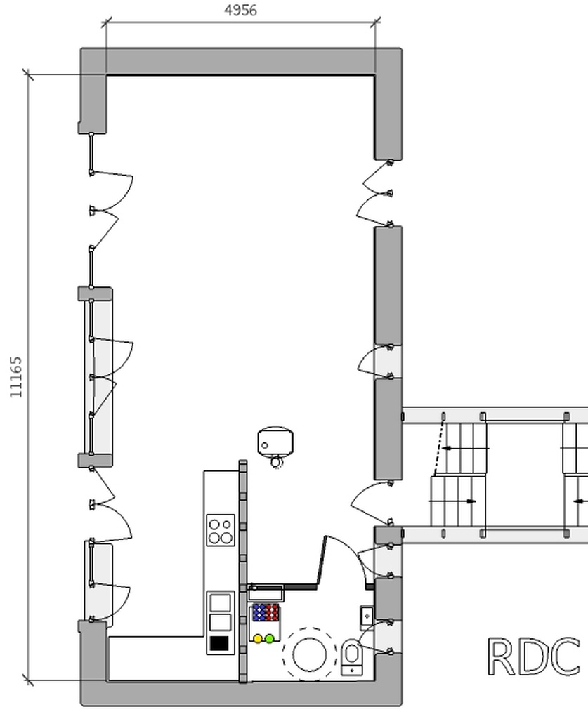

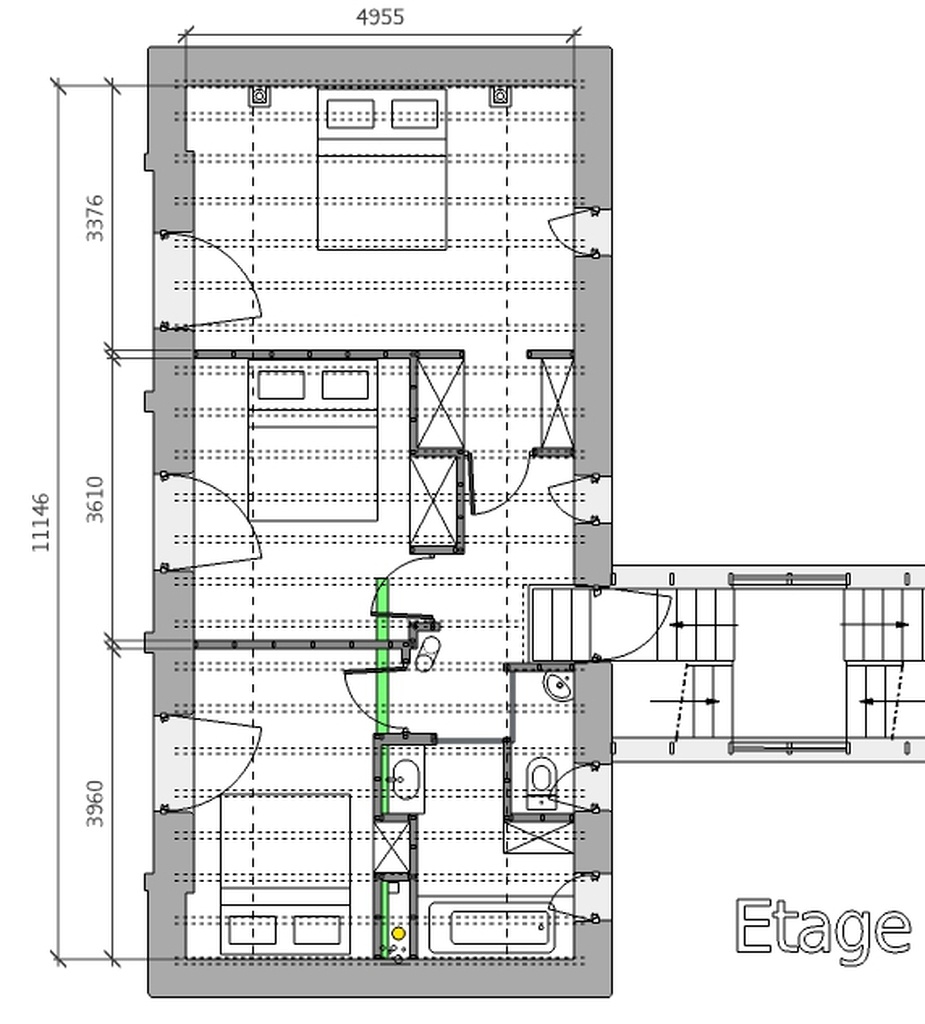

Et voici les plans du RdC et de l'étage.
Le nord est à droite sur mon plan.
On aperçoit le début de l'ossature de la coursive.

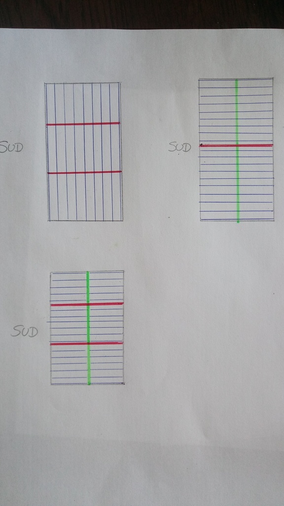

Sur le plan de l'étage, le tireté représente les emplacement des solives et la bande verte représente l'emplacement de la traverse haute de mon colombage.

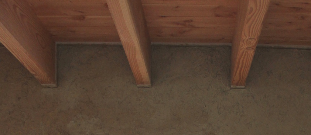

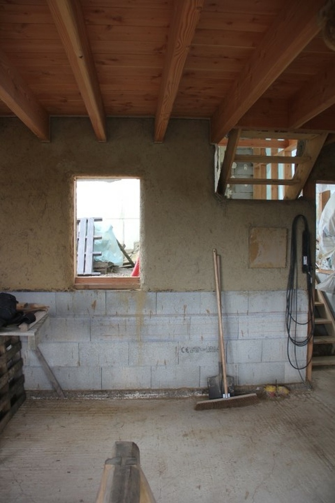

Depuis la réalisation de l'ossature bois, le chantier a suivi son cours et le remplissage des murs en bottes de paille ainsi que les premières couches d'enduit terre ont été réalisées.
Désormais, à moins d'entreprendre une percée dans l'enduit et le retrait, localement de l'isolant, je n'ai plus accès à la muralière.
Je préfère donc éviter d'en arriver là.

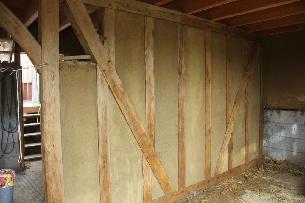

Pour mieux rendre compte de la situation, voici une photo du mur nord, vu de l'intérieur au RdC, ainsi qu'un détail de la pénétration du solivage (c'est la même photo mais j'ai agrandi sur le détail).
Le liseré blanc est un scotch qui sert à délimiter l'épaisseur d'enduit.

CoB34
beau projet de construction.
Je ne me prononcerai pas sur le dimensionnement (futur), car ton interrogation implique beaucoup trop de responsabilités. Je ne peux que te conseiller de te rapprocher d'un charpentier, constructeur bois ou bureau d'étude de ta région qui pourra passer sur ton chantier. Il pourra apprécier les contraintes existantes et quantifier le poids total appliqué sur la bande de chargement des solives, et déterminer ainsi les sections appropriées.
À mon sens, il ne faut pas hésiter à payer quelqu'un pour ces précieux conseils. Ce sont des erreurs qui peuvent coûter bien plus cher...
Je te livre simplement quelques points techniques à étudier seul, ou accompagner par quelqu'un qualifier de ta région :
  • Ces cloisons participent-elles au contreventement de l'ossature (mur de refend)?
    Si oui, un contreventement de la cloison avec un tassautage biais ou panneaux par exemple serait le bienvenu, de manière à reprendre mieux les efforts. Tu pourras toujours bancher et faire ta passe de finition en suivant.
  • Au vu de la portée des solives, de l'entraxe choisie et du poids qu'elles auront à supporter, la section des solives me paraît non adaptée (pas suffisantes).
    (à partir de 2.5m de portée, il faut placer une rangée d’entretoises à l'axe de la travée).
    Fais vérifier tes calculs par quelqu'un du métier. S'il s'avère que le solivage est sous-dimensionné, tu auras peut être la possibilité d'envisager une cloison et/ou un plancher plus léger.
*- Comment faire lorsque la cloison est parallèle aux solives, mais n'est pas à l'aplomb des solives ? Est-ce OK comme cela ou dois-je faire des renforts, par exemple avec des tasseaux ou chevrons perpendiculaires ? (et si oui, quelle section et quel entraxe).
Tu es obligé de rajouter des montants (perpendiculaires aux solives) de 45/95mm ou plus, espacé tous les mètres entre tes 2 solives. (DTU)
Pour assurer la stabilité, tu seras obligé de visser dans les renforts ajoutés entre solives. Le pont phonique reste très faible... tu peux également intercaler une fine bande de liège (bande résiliente) entre la lisse basse (ou travesse basse) et la plaque de sol .
ATTENTION: Un lambris, ou un panneau de bois phonique, ne sont pas considéré comme porteur ET contreventent (le voile du plancher participant à la stabilité de l'ouvrage).
Sans référer aux avis techniques du fabricant (les appeler).
Sinon, il faut prévoir un plancher OSB reposant sur solives et, après seulement, envisagé de s'occuper du phonique et du thermique, on peut également lui ajouter de "la masse" pour lui donner une meilleure inertie. Mais là encore, il faut impérativement dimensionner en conséquence le solivage.
Je ne connais pas ton budget, ni même ton niveau d'exigence en atténuation phonique. Sache simplement que ton projet (qui je l'espère est toujours à l'étude) n'offre pas une performance folle dans l'atténuation des impacts et bruits aériens (comprendre, entre le rdc et l'étage).
Il y a beaucoup de possibilités d'amélioration comme:
  • isoler entre solives
  • isoler entre lambourdes (possibilité de mettre du sable pour gagner en inertie).
  • ajouter une bande résiliente sous et sur les lambourdes.
  • réaliser un faux plafond isolé.
  • intercaler un panneau dense de fibre de bois entre 2 panneaux OSB.
  • etc.
Voilà quelques pistes à travailler, je n'ai pas spécialement le temps de rentrer davantage dans les détails. J'espère que tu trouveras des solutions à tes interrogations.
Bonne suite dans ton autoconstruction.

Le contreventement du plancher est assuré par des croix de St-André en feuillard métallique placé au dessus du lambris et cloué sur les solives à travers le lambris.
J'ai pris soin de chauffer le feuillard pour le dilater au maximum avant de pointer et ainsi avoir une bonne tension.
Le reste du contreventement est assuré un peu partout par des croix de St-André en bois, avec parfois du feuillard en renfort.
Les entraits, les arbalétriers des fermettes, les murs porteurs, tout est blindé de croix.
Un mur de refend (colombage) est placé au RdC sur 5m de long, à l'axe de la travée (donc au milieu des solives, si j'ai bien compris ce que cela veut dire) et 10 solives portent dessus (et solidement fixées). Les 12 autres solives sont celles qui ont la portée de 5,15m.
Si j'ai bien suivi les explications que j'ai pu lire, les entretoises à l'axe de la travée sont requises afin d'éviter le risque de dévers.
En l'occurrence, il n'y a pas d'entretoises mais les solives sont fixées aux deux bouts sur une muralière avec.
Le charpentier n'a pas évoqué ce point avec moi. J'imagine qu'il a estimé que les fixations suffisaient à tenir l'ensemble en place.
Concernant la section des solives, mes calculs d'amateur montrent que je frôle la limite et j'avoue que cela ne me rassure pas.
Mais les solives sont là et je ne peux pas les changer...
Ce que je ne comprends pas, c'est que le charpentier avec qui j'ai travaillé a pris en compte mon souhait de mettre du sable entre les lambourdes à l'étage, d'une part, et a plutôt tendance à surdimensionner, d'autre part.
Affaire à suivre...
Au sujet des cloisons à proprement parler, tu dis:
Sais-tu de quel DTU il s'agit ? Eventuellement, serait-ce possible d'avoir l'extrait en question ? (je sais que ce sont des documents payants mais je suis un particulier et, vu le prix que ça coûte, c'est un peu rageant... Et l'endroit le plus proche où on peut les consulter est à une heure de chez moi.)
Par ailleurs, lorsque tu indiques 45/95mm, si le 95mm est dans le sens de la hauteur, cela risque de me poser un problème car cela relèverait carrément ma hauteur de parquet.
En revanche, l'idée m'a traversé l'esprit et voici plus bas deux schémas représentant une solution de ce que j'avais initialement envisagée.
Précision, la vis que j'ai représenté est une vis à double filetage afin de m'assurer qu'il n'y a pas d'écrasement des panneaux de fibre de bois par la lisse basse lorsque je la fixe.
Il y a un point qui me fait penser que ma question n'était pas clairement posée: puis-je faire reposer ma lisse basse de cloison sur la fibre de bois phonique ?
Merci d'avance pour les réponses !
Je ne suis pas sûr de bien comprendre.
Le(s) murs de refend se placent toujours perpendiculaires à la plus grande façade (si bâtiment rectangulaire), dès que celle-ci a une longueur supérieure à 10m. Il peut être déplacé
de + ou - 25% de ça position centrale.
Un plan côté et photo permettrait de visualiser mieux l'ensemble.
Le 95 se pose à plat sur sa longueur. Mais normalement, on pose les renforts entre les solives et non pas sûr. Ici tu n'as plus le choix...
de mémoire, regardes dans le DTU31.2.
C'est du bon sens, soit tu places des renforts sous la charge, soit tu doubles ou triples les couches de panneaux (OSB (18;22mm), ou Fermacell) pour répartir mieux les efforts sur le solivage et éviter la flexion.
(Les panneaux de fibre de bois acoustiques ne sont normalement pas prévus pour être porteurs).
De quel produit parles-tu?
Si le panneau est suffisamment dense, oui. Tu auras moins de transmission de vibrations.
Mais dans ton cas, uniquement si le support en dessous permet une reprise des charges (cloison banchée) efficace (soit, un plancher massif de forte épaisseur ou panneaux). La cloison ne peut pas reposer sur un lambris de 17mm d'épaisseur.
C'est une descente de charge localisée.
Ailleurs tu n'auras pas la même problématique, car les lambourdes du parquet répartissent la charge sur le solivage.
Bonne suite!

Voici les plans du RdC et de l'étage.
J'ai mis un minimum de cotes pour faire simple.
En vert, sur le plan de l'étage, la projection de la poutre du colombage que l'on aperçoit au RdC (il y a une dépasse, c'est pour ça que c'est plus long que sur le plan du RdC).
Sur le plan de l'étage, toujours, le tireté représente les emplacement des solives.
Je n'ai pas représenté le bâtiment à droite car il n'a pas de lien avec la question. (je précise car c'est peut-être surprenant de voir un escalier sans voir où il va...)🙂

Merci pour le plan,
ce qui m'amène à voir d'autres choses qui je pense, seront utile à tous le monde.
Question bioclimatisme c'est pas mal:
isolation paille (avec certainement enduit terre), façade sud ouverte au rayonnement solaire, façade nord avec peu d'ouverture, forme compacte, l'idéal étant d'avoir les chambres au nord. La position de l'escalier complexifie l'agencement.
Tu pars sur une très bonne base.
Peut-être as-tu déjà réalisé l'étude.
Pour les façades avec beaucoup d'ouvertures (façade sud) il est préférable de faire vérifier les calculs par un bureau d'étude pour certifier qu'il n'y aura pas de problèmes parasismiques, de poussée et soulèvement aux vents.
C'est d’autant plus important si la maison possède un étage avec un toit de moyenne à forte pente et qu'elle est située dans une zone venteuse.
Il sera nécessaire de garder une surface de murs pleins pour garantir une résistance suffisante. Le fait d'avoir de petites ouvertures en façade nord compense aussi cette faiblesse.
Structurellement, c'est améliorable.

Au RDC, je ne vois pas de mur de refend (perpendiculaire à la plus grande façade) qui pourrait reprendre la poussée aux vents sur la façade Sud ou Nord. Il doit rejoindre les 2 murs et être présent également à l'étage.
Du coup effectivement, tes cloisons du haut jouent ce rôle, elles ont une double fonction.
Avec un mur de refend, tu charges et contreventes plus efficacement la structure.
Il est placé au centre (décalage, + ou - 25% admis), il est contreventé et obligatoirement chargé par le solivage qui, de ce fait, se retrouve dans le sens de la longueur du bâtiment. (Je te l'accorde, c'est moins joli, mais structurellement efficace).
Tu permets alors une meilleure répartition des charges sur les murs Est et Ouest.
J'imagine que tu es hors d'eau, hors d'air maintenant?
Vu l'emplacement des ouvertures au RDC et comme le fait remarquer philbois, tu as peux être la possibilité de placer un mur de refend, qui peut très bien être un colombage sous cette fameuse cloison. De ce fait, tu contreventes la structure et soulages le plancher. Par contre ça pose des questions pour l'aménagement.

Cyro pour illustrer mes propos concernant le chargement des murs porteurs et refends, des possibilités de plancher.
  • En rouge, mur de refend, colombage contreventé par écharpe ou croix de saint André. Possibilité de portiques poteaux poutre contreventés.
  • En vert, sommier porteur.
  • En bleu, le solivage. (elles peuvent passer sur le sommier, comme être fixé sur sa face)
CoB34
Ok, en relisant ta description, je pense que tu es partie sur ce type d'ossature. Du moins qui ci rapproche.
Cyro
Corps et Bois oui, en quelque sorte...
Avec des sections différentes.
J'ai ajouté quelques infos et photos au message initial pour mieux rendre compte de la situation. Notamment, j'ai précisé les sections de bois employées.
Cyro
Corps et Bois , je complète ma réponse:
Oui, en effet, c'est mon cas.
l'hypothèse d'un toit double pente,
C'est aussi mon cas. Pente à 42°, réparti moitié nord, moitié sud.
Je suis dans une région venteuse, sur la côte nord de la Bretagne (Ille-et-Vilaine, 35, à Saint-Lunaire, entre Saint-Briac et Dinard).
Mon chantier est à deux pas des plages (ce qui est sympa pour se rafraîchir après une chaude journée de travail.
Les vents dominants sont d'ouest.
Au nord, je suis protégé par le rocher qui remonte et par la maison que je retape (et qui est en maçonnerie presque conventionnelle).
Quand ça souffle fort de nordé, on est complètement à l'abri.
En revanche, le noroît, on le sent bien...
Au sud et à l'est, il y a très peu de vent qui souffle.
En effet, il n'y a pas de mur de refend dans l'axe nord-sud.
Je n'avais pas prévu non plus que les cloisons de l'étage jouent ce rôle.
A vrai dire, je me suis laissé convaincre que je n'avais pas besoin de plus de contreventement que ce que j'ai avec:
  • 2 pignons contreventés dans le plan vertical (volige),
  • le plancher intermédiaire bien contreventé dans le plan horizontal
  • une charpente bien contreventée, à la fois dans le plan horizontal, au-dessus des entraits et dans les deux plans dans la pente du toit, au dessus des arbalétriers
  • un "mur de refend" extérieur reprenant le mur du nord (assuré par la coursive reliant les deux bâtiments)
  • un contreventement au sud
Ces contreventements étant visibles sur les photos que j'ai ajoutées à mon message d'origine.
Oui, tu imagines très bien ! 🙂
En effet, cela fout tous mes plans d'aménagement en l'air...
😎je n'en doute pas!
Je ne suis pas inquiet pour la stabilité de l'ouvrage.
Comme je te disais plus haut, la masse de ta maison est bien supérieure à celle d'une ossature bois type plateforme.
Individuellement les éléments ont l'air bien contreventés, si l'on prend l'ensemble du bâti il y a toujours moyen de faire mieux (et toujours beaucoup de possibilités), mais à quel prix? C'est pour la plupart des autoconstructeurs LA question prépondérante. Essayer de trouver le(s) meilleur(s) compromis en écoutant ses convictions. C'est clair que tout le monde ne peut pas s'offrir un beau plancher tradi.

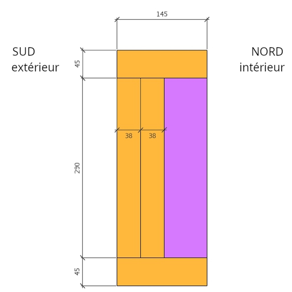

Je n’ai pas bien de visu sur les linteaux en façade sud, quelle mise en œuvre avez-vous choisie (photos)?
Petite remarque sur la charpente, une ferme de charpente porte la toiture et est triangulée pour n'appliquer que des charges verticales aux murs porteurs. Dans ton cas, elles tendent à pousser sur les murs avec le poids des matériaux.

C'est vrai que les linteaux du sud ne sont pas très visibles sur mes photos.
Et même sur celles que j'ai, on ne voit pas bien comment ils sont réalisés.
Je joins quelques photos et un croquis de coupe.
Sur le croquis, le rectangle violet correspond à l'isolant (liège) que nous avons placé directement après le levage et avant de fixer la muralière.
Sur les photos, j'ai mis en bonus les photos sur lesquelles on voit le mieux les linteaux au nord.

Vous n'avez pas lésiné sur le clouage des linteaux😄
c'est bien d'avoir mis le liège en rupture de pont thermique.
Au passage , tu as un bon fournisseur de bois, la qualité m'a l'air très correcte, avec peu d'aubier.

Slt Cyro, la solution la plus simple serait de prolonger ta poutre de colombage jusqu'au mur d'en face et de mettre un poteau ou un support toute hauteur qui te servirais a ton agencement. cela te coupe ta pièce du bas mais si c'est bien pensé (pas en face des fenêtres, dans l'esprit de ton colombage...) cette solution te permet d'être tranquille et plus libre sur ton aménagement du haut
philbois
Slt, je vais répondre que sur les choses que je connais bien, pour le phonique si tu es sur un matériaux plein comme tes cloisons terre cru le pont phonique est presque nul donc pour moi tu peux visser tes bases de cloison en plus c'est une maison pas une boite de nuit. Pour moi sur ton plan ce qui me déplait c'est l'orientation de tes lambourdes qui sont dans le même sens que ton solivage normalement on croise on essaye de mettre toujours le parquet dans le sens de la lumière donc d'équerre aux ouvertures et généralement celle-ci se trouvent sur la longueur de la maison. Pour la cloison déportée par rapport aux solives si ton support est capable de le supporter d'après ton calcul c'est même mieux cela repartie la charge sur deux solives mais pourquoi mettre des cloisons aussi lourdes avec les matériaux que l'on a aujourd'hui!
Et pour utiliser beaucoup de terre cru en modelage c'est une matière qui a beaucoup de retrait et pas souple du tout donc vu que tu es sur un solivage qui sera toujours souple cela risque de fendre non. Si tu as des infos dans ce sens cela m'interresse. Bon courage faire sa maison est une belle aventure. 👍
Cyro
Merci philbois pour ta réponse !
En effet, je n'ai pas précisé que je placerais les lambourdes perpendiculairement au solivage.
J'ai fait le schéma comme ça parce que c'était plus lisible mais ce n'est pas représentatif, en effet. J'aurais dû le préciser. Comme ma question ne portait pas dessus spécifiquement, j'ai éludé le point.
En revanche, tu m'apprends quelque chose de très intéressant concernant le sens de la lumière.
En effet, si je mets les lambourdes perpendiculaires au solivage, le parquet se retrouvera dans le sens de la lumière. Chouette !
Concernant la cloison déportée par rapport aux solives, je n'ai pas fait de calcul pour savoir si le lambris de 18mm d'épais résisterait.
J'ai juste calculé la descente de charge de la cloison et la pression de poinçonnage.
Le point que tu soulèves est une autre façon de formuler ma question, à vrai dire. Mon message n'était peut-être pas très clair...
Comment calculer la résistance mécanique d'un plancher entre deux solives ?
