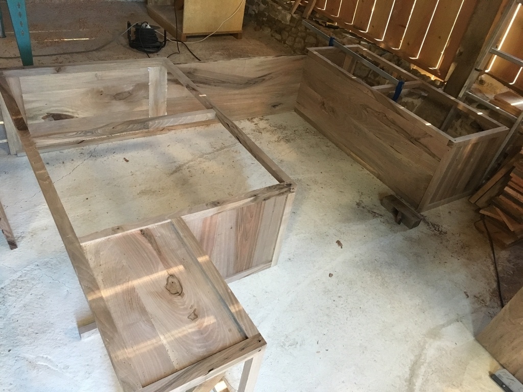

Bonjour à tous les boiseux! J'imagine que la question des finitions a maintes fois été traité ici mais que feriez vous comme opérations de finition pour avoir un bel aspect sur un meuble de noyer créé ?
  • Bouchage des trous vermoulus. Sciure à mélanger à colle ou pas? Spatule inox.
  • Fond dur ou pas?
  • Huile-cire? Ou quel référence de produit autre?
  • Usage: meuble d'entrée de maison
    Merci !

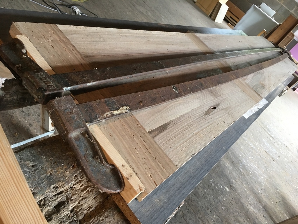

Oui il y a
  • des parties vermoulues comme sur la photo 1 sur la traverse.
  • Certaines vraiment creusées par une galerie horizontale (Sans photo).
    Vous pouvez faire un zoom désolé je n'ai pas toujours mon telephone scotché au ciseau à bois dans l'atelier :)
    Pour la finition on ne risque pas trop d'eau sur ce meuble. Je pense plutot à du mat et que l'on voit bien les veines.

pierrotb The probleme, c'est que la traverse sur la photo a VRAIMENT l'air vermoulu et mangé par les bébêtes. Cela doit être plein de galeries à l'intérieur, et le bois doit avoir perdu une bonne partie de sa consistance...
Je conçois que le bois coûte cher, mais passer du temps à faire un beau meuble avec du bois si bouzillé, c'est quand même dommage...
Pitsic oui je comprends mais il y a une différence entre quelques trous et un belle quantité de galeries qui fragilisent le bois. Dans un cas c'est gérable avec quelques produits pas super sains mais dans l'autre on se retrouve avec plein de bebettes partout et elle ont pas la politesse de rester dans le noyer dans lequel elles sont arrivées.
Je sais plus qui a dit une dizaine de trous c'est OK au delà c'est trop attaqué. Là sur les photos la traverse c'est pas une dizaine de trous qu'elle a !

Merci de vos réponses, j'y vois un peu plus clair pour finition du meuble en noyer:
  • Je laisse les trous sur certaines planches peu visibles
  • Comblement des trous avec pattex couleur chene en pistolet
  • huile (lin et tung)
  • Vernis peut etre sur tablette qui supporte un coussin.
