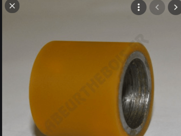

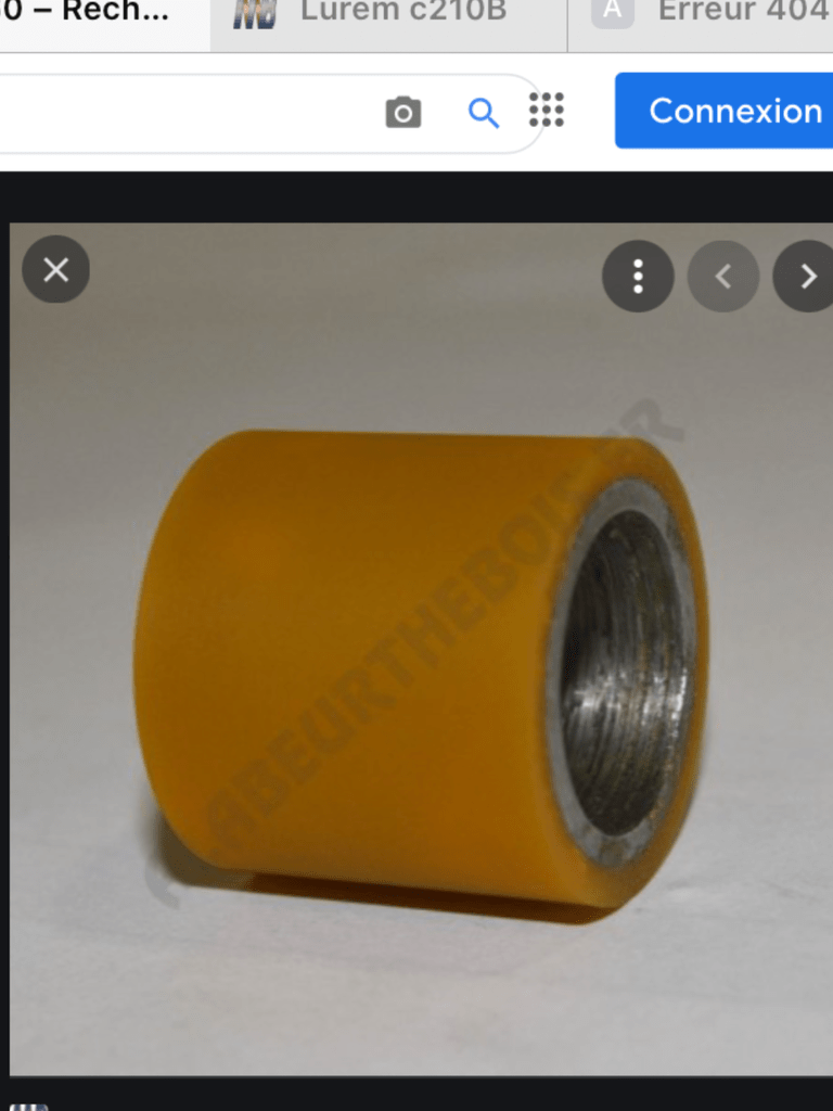

Je suis à la recherche de la bague de friction en matière «type polyuréthane » couleur jaune orange qui permet l’entraînement de la raboteuses sur ma combiné LUREM C260
Diamètre intérieur 16 ma ext 26mm long 25mm

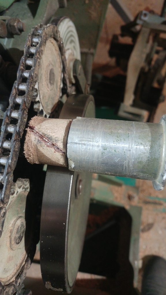

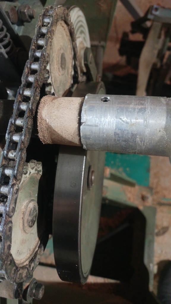

Confronté au même problème de bague de friction usée il y a peu, je n'ai pas voulu acheté la pièce neuve vendu pour 100€, un prix ridiculement élevé.
J'ai donc tenté de faire un nouvel enrobage avec une pièce en cuir de 4mm d'épaisseur. Ça fonctionne très bien, l'entraînement du bois ne patine pas même quand ça force, je vous dirai si ça tient dans le temps. Sinon je tenterai avec du pneu de vélo…
C'est un défaut de conception Sur toutes les Lurem de cette époque, sur les machines modernes, la garniture de friction n'est plus sur l'arbre mais sur la grande roue et donc nettement moins d'usure. Cela vaudrait peut être le coup de faire définitivement la modification.

Quand à ma réparation de fortune en cuir, après environ 6heures de rabotage, ça semble vouloir tenir...

Jbcnt ta réparation en cuire tient'elle?
tu as collé le cuir sur l'arbre ou sur le reste de galet?
Jbcnt
Bonjour Yann, et désolé pour le délais de réponse… la réparation aura tenue environ 10h. La colle a laché, c'était du mastic-colle sika. Il faudrait peut-être essayer avec de l'époxy.
Comme je vais revendre le combiné, je vais me résoudre à acheter une bague de friction non bricolée, histoire de ne pas transmettre le problème.

Eurêka j’ai trouvé la pièce en stock pour 100€ chez machinesabois-emcl30
J’attends le devis est le délai

Je pense qu'il est préférable de coller une bande de friction sur la grande roue, ce serait plus durable car moins de tour donc moins d'usure.

Eternel problème des lurem de cette époque et c'est la recommandation que je fais à chaque fois qu'il y a une question pour l'achat de ce type de machine.
Pas certain que ce soit encore disponible en pièce détachée. A défaut il vaudrait mieux faire baguer en polyuréthane la grande roue de friction comme toutes les machines récentes équipées de ce type d'entraînement, ce serait plus durable. Par contre, je ne sais pas quelle type de colle utiliser
