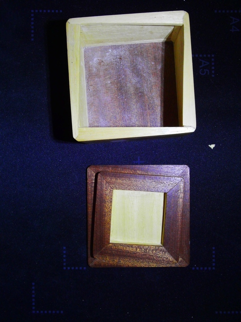

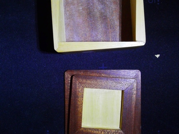

il y a longtemps, j’avais fabriqué une boite avec le système en photo. Il ne tourne pas à 360°, il peut être adapté sur une boite ronde. Est-ce ce genre de chose que tu cherches ?

D'accord très jolie boîte. Le couvercle est simplement posé donc ?
Non je cherche une rotation autour d'un axe mais tout en verrouillant si possible le système.
JPLegno
Non, il est posé de façon oblique, puis on fait une rotation de quelques degrés sur la gauche et elle est verrouillée. Sur le couvercle, la partie carrée plus petite est décalée du couvercle lui même de quelque mm (l'épaisseur des bord de la boite en bois clair).
Si ces épaisseurs sont bien ajustées, le couvercle tient bien à la boite.

Ah oui génial ! Merci

Pour une boîte ronde ce serait même plus facile en faisant un huitième de tour.
