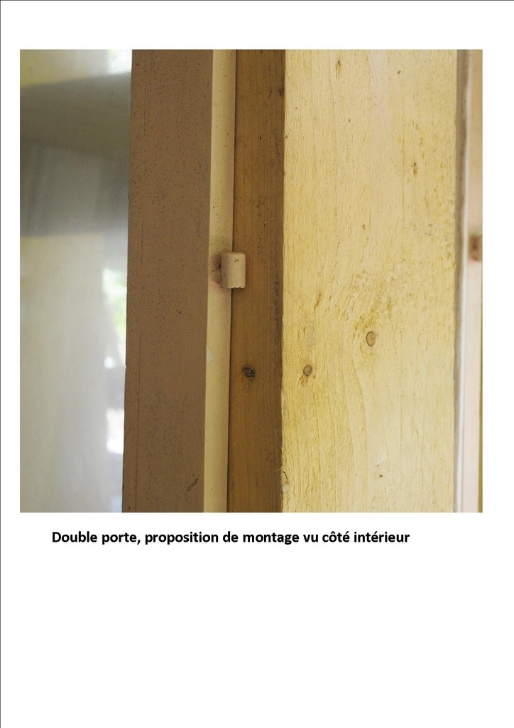

Je pense utiliser en montants simplifiés les madriers d’ossature (50x150?) ou des poteaux carrés rectangulaires de dimensions suffisantes (75mm) mais je trouve la solution madrier plus simple et solide. Il faut que côté intérieur, la porte puisse en position ouverte se plaquer jusqu'à la paroi pour dégager l'espace de danse.
J’ajouterai des joints et il faudra sans doute rapporter une pièce de bois supplémentaire pour la bonne applique.

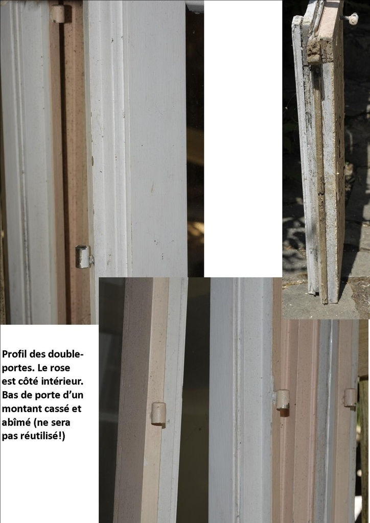

Problème pour les double portes, pas de montants/cadres, manque des fiches mâles pour une double porte mais cela doit se trouver.
1 jeu sur les 3 a ses cadres cassés et incomplets et n’est pas utilisable tel quel, je récupère les fiches, mais les double vitres sont impec et seront directement insérées en vitres fixes dans la structure - question faut-il des joints ou autres entre le cadre de bois et la double vitre?

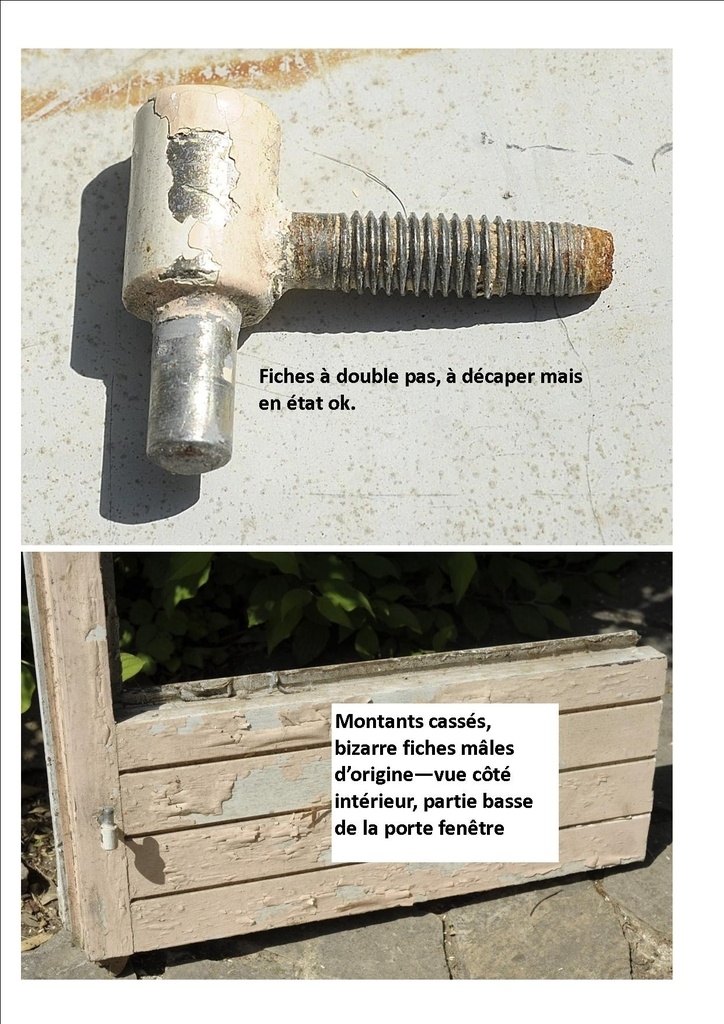

Autre question - simple curiosité je ne comprends toujours pas pourquoi sur cette double porte démontée les fiches (d’origine, peintes et repeintes etc.) sont des mâles sur les portes, et la tige tournée VERS LE HAUT - comment ça pouvait tenir ??? (photo)

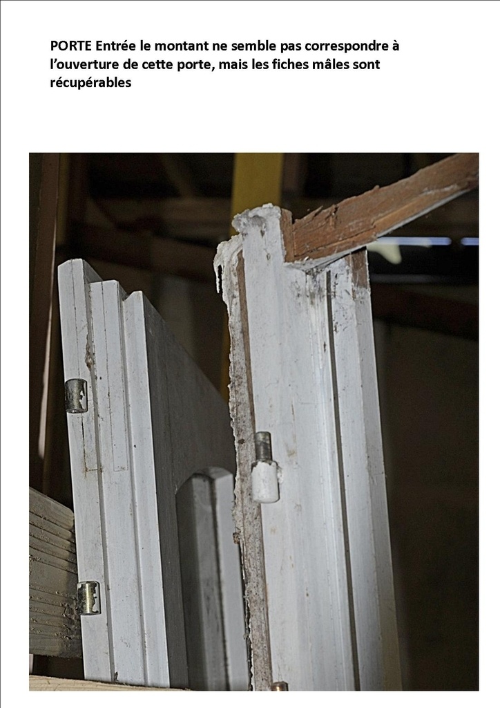

Problème 1 pour la porte entrée, le reste d’un montant avec fiches mâles, mais montant inutilisable car abîmé lors du démontage, et peut être pas le bon (la porte s’ouvre vers l’intérieur et vers la droite depuis l’intérieur, le montant semble être celui d’une autre porte) - photo

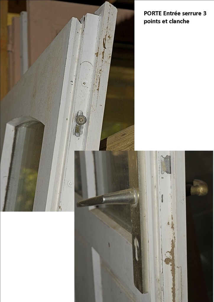

Problème 2 pour cette porte il faut que le montant accepte la fermeture 3 points (photo) - il manque le barillet de la porte, mais c’est facile à remplacer.
Quels forets utiliser pour le perçage afin de visser correctement ces fiches à double pas de vis ? (photo)
Je prévois de monter à plat le cadre avec la porte et leurs fiches, de décrocher les portes, fixer le bloc cadre dans l’ossature lors de l’assemblage des parois, puis de poser les portes (le poids est ingérable pour un homme seul, à moins de trouver un truc, basculer, ripper, galère)
