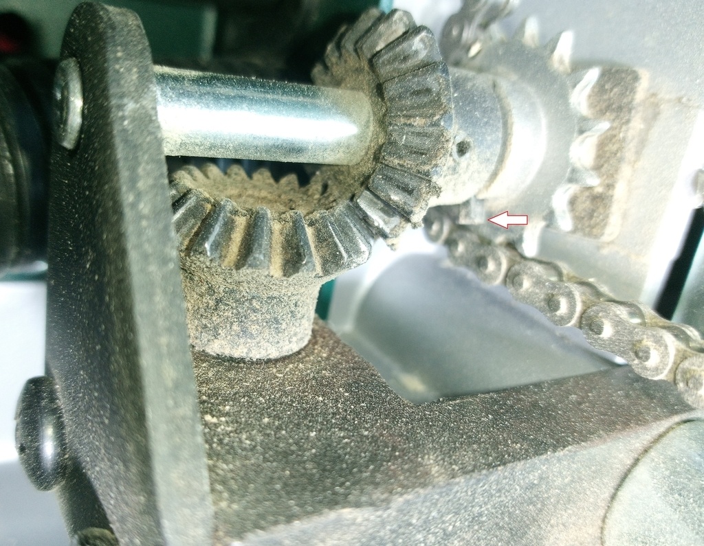

Comme plusieurs propriétaires de Métabo HC 260, j'ai eu la désagréable surprise de voir que la goupille qui maintient l'engrenage de montée et descente de la table en fonction rabotage était partie, impossible à retrouver, dans l'urgence (toute relative), j'ai remplacé cette goupille par une queue de forêt que j'ai rentrée en force avec une pointe de colle cyanoacrylate, depuis ça n'a pas bougé (ça fait 2 mois 1/2, avec une utilisation de 3 à 4 fois par semaine).

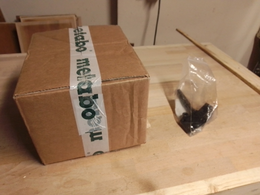

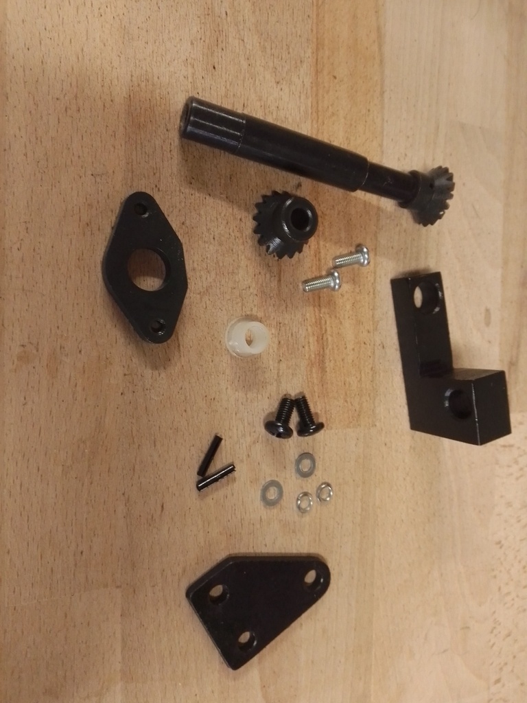

Aujourd'hui, le 24/05/2022, j'ai reçu la pièce, ho surprise en voyant le carton, un carton de 25x20x18 cm. Après ouverture ,il s'avère que Métabo a envoyé tout le système de relevé du plateau (voir photo).

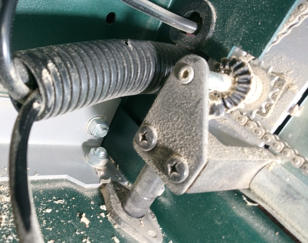

Mais, du coup je ne vois pas du tout où vont les pièces que tu as reçu. Pourrais tu mettre une photo montrant où cela va? ainsi je pourrais faire du préventif et y jeter un œil de temps en temps pour anticiper la perte de la goupille.

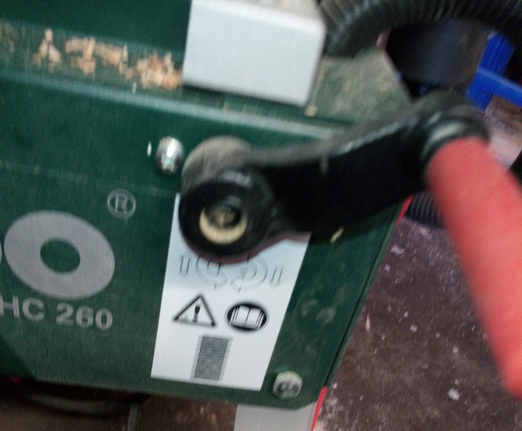

voici des photos:
1ere à l'extérieur de la machine
2ème le système complet sous la machine.
3ème une flèche blanche ou est la goupille en question. c'est elle qui permet la tenue des 2 engrenages ensemble.
Termite
Ha oui c'est carrément l'axe de la poignée qui se barre du coup si cette goupille tombe.... Ok, je vais regarder sous la mienne comment c'est fait.

Ils ont juste renvoyé le kit qu'ils fabriquent (plus simple pour eux d'envoyer le lot) au lieu de réellement réglé ton problème finalement.

Bonjour, il vient de m’arriver la même chose: impossible de monter ou descendre la table. Ceci semble être un défaut de conception puisque cet accident semble fréquent.
Moi, j ai retrouvé la goupille parterre.
Comment avez vous fait pour replacer la goupille. Si le nombre de tour n est pas le même pour chaque vis sans fin, alors la table n est plus parallèle au fer, et la face rabotée n est plus parallèle à la face de référence .
Pourriez vous m indiquer la méthode utilisée pour remettre la vis dans la bonne position avant de remettre la goupille.

Moi je l'ai fait par tâtonnements et on s'en aperçoit avec la résistance qui diminue quand on est bon.
Twinotter
Ok merci …..
J ai passé une piece au rabotage, j’ai 1/10eme d écart et c est dur à tourner. Donc je ne dois pas être bon. Je vais essayer de tourner ma roue dentée de 1/2 tour en 1/2 tour……………
