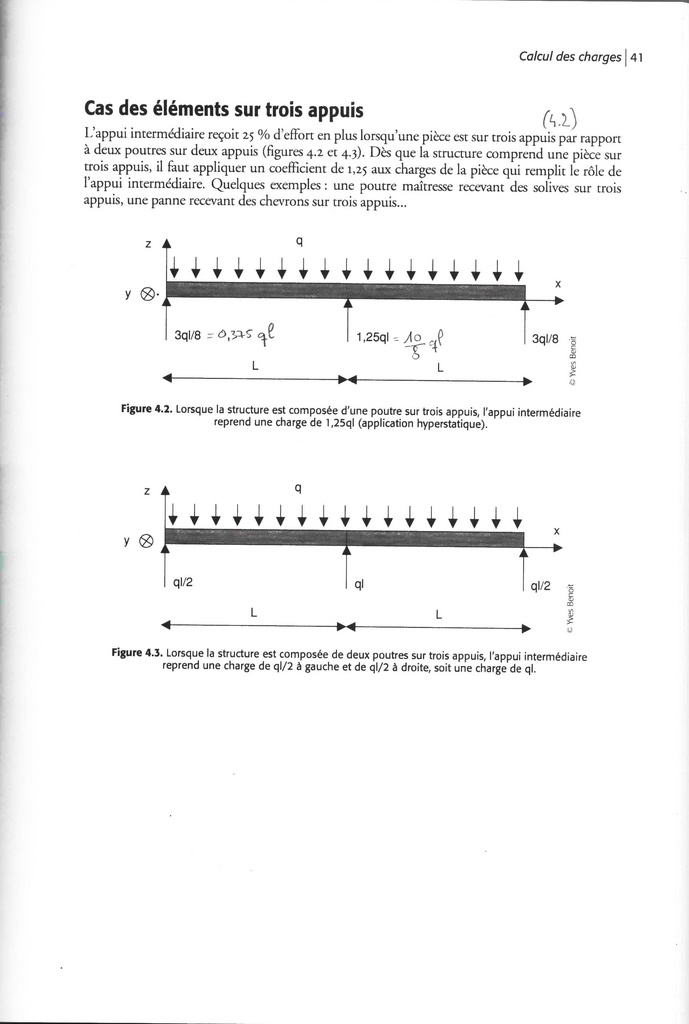

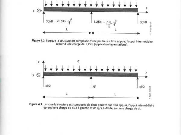

floppybois
dans l'ouvrage "Dimensionner les barres et les assemblages en bois : guide d'application de l'Eurocode 5 à l'usage des artisans"
Il est indiqué ceci :
Notez que dans la figure 4.2 il y a 1 pièce sur 3 appuis et que dans la figure 4.3 il y a 2 pièces partageant le même appui central.
Espérant que cela vous sera utile.
cordialement
