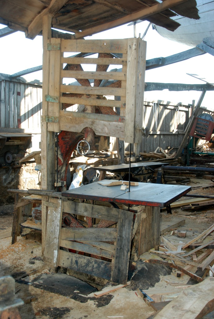

Dans le genre, voilà une bel exemple d'ergonomie et de sécurité au travail ! Vue sur un petit chantier naval à Essaouira, Maroc.
L'inspecteur du travail s'appelle Inch'allah.
