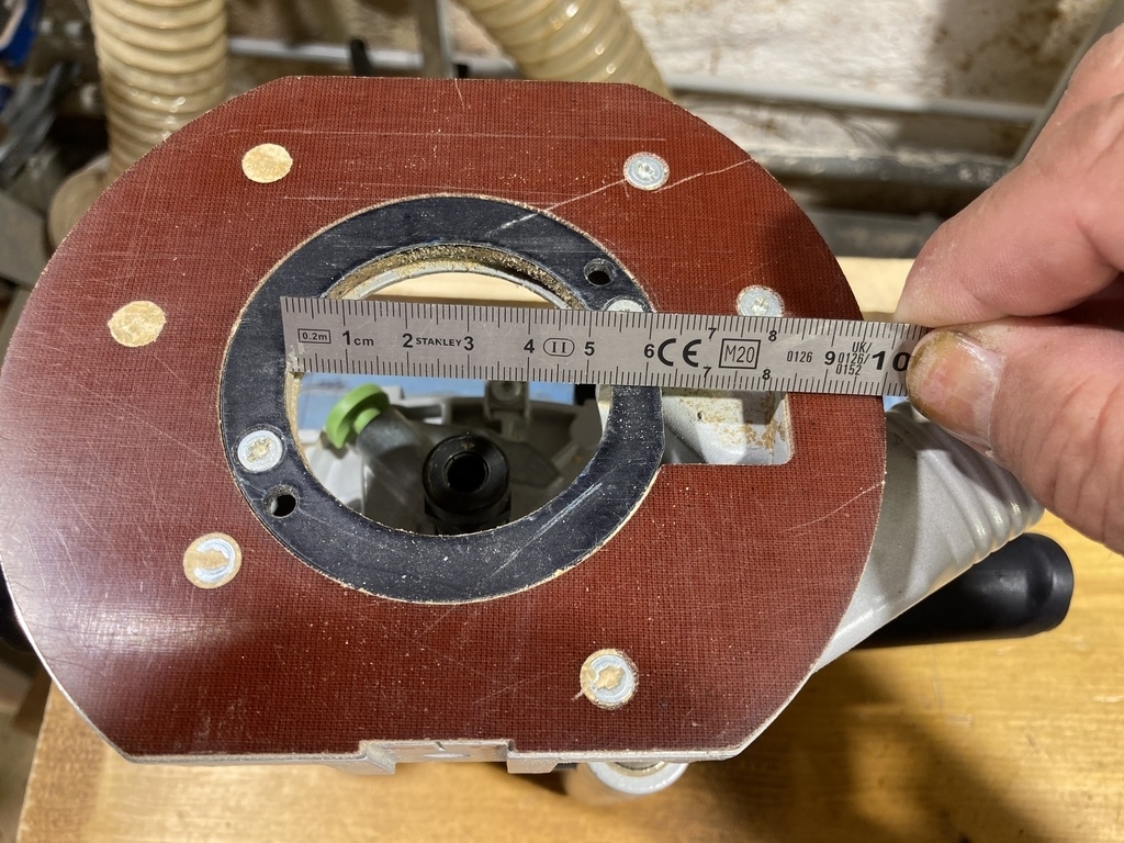

J'utilise une défonceuse Festool OF 1010 dont la semelle a une ouverture de 54mm et je n'ai pas de réducteur d'ouverture.
Il faut-il que je fabrique une autre semelle adaptée à la taille de la bague à copier Leigh ou en existe-t-il une sur le marché que je pourrais utiliser pour le montage du pilote Leigh ?
