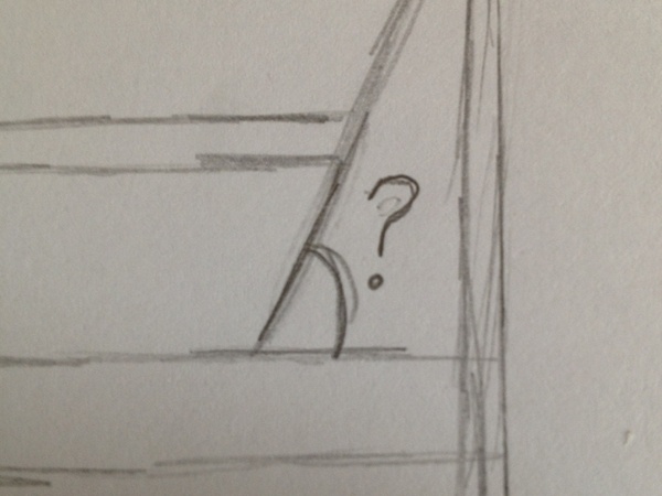

J' ai en preparation la fabrication d'un siège 3 places pour le mettre chez moi, je ne sais pas encore où.
Quelqu'un a-t-il une idée du bon angle d'inclinaison du dossier ?
J'ai pensé faire tout au même angle que mon petit gabarit à tracer les queues d'arrondes, ce qui fait 8 degrés. Est-ce bien sinon quel est le meilleur angle ?

Ça peut aller de 7 à 15 voir 20 degrés tout dépend ce que tu fais et l’angle de l’assise !
Je suis sur des fauteuils de jardin et j’ai 15 degrés d’assise + 15 autres degrés pour l’adosse !
Si tu recherche sur le net tu trouveras très rapidement un tableau des « normes » en fonction du projet, chaise, fauteuil, canapé etc...

hello , normalement 100° entre l assise et le dossier , sinon j ai trouvé ça !! ideesmaison.co...de-confort.html
