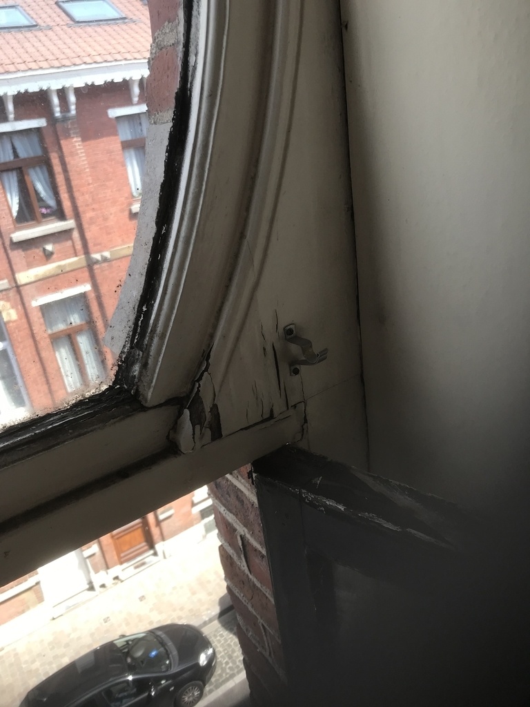

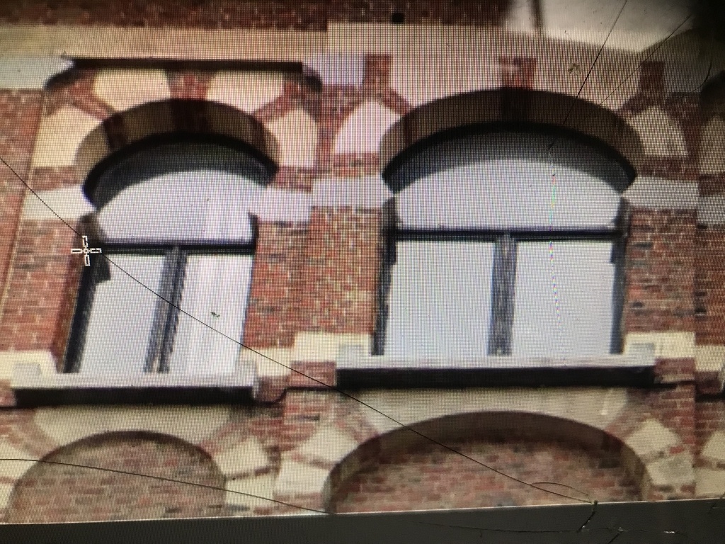

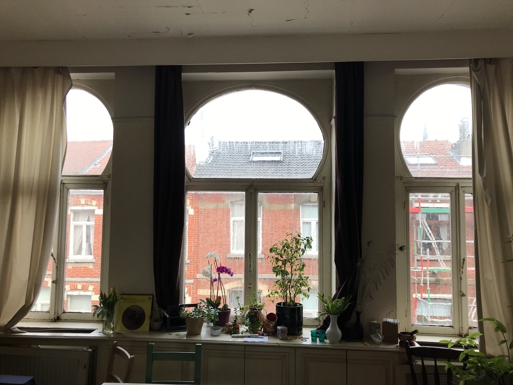

Je dois réaliser une copie des fenêtres en photos, mais j'ai du mal à voir la conception du dormant de l'imposte.
Le cintre est fait en 5 pièces.
Les montants des dormants doivent certainement filer jusqu'en haut mais ça rencontre l'arrondie.
Avez vous une idée de l'assemblage des pièces?

Je ne dirai pas mieux que mes deux collègues. D’ailleurs l’ont voit sur une photo que le montant dormant de la partie basse est aboutée au niveau de la liaison ouvrant et châssis fixe.
L’on ne voit pas bien la partie extérieur mais il se pourrait bien que la partie fixe du dessus sois un châssis ouvrant rapporté depuis l’extérieur du cadre.
Mais vous pouvez tout à fait le traiter différemment.
Bon courage
effectivement il faut traiter la partie basse en fenêtre normale et la traverse haute en pièce d'appui pour le châssis fixe les parties cintrées sont assemblées avec des pigeons ou faux tenons c est plus simple a mettre en œuvre

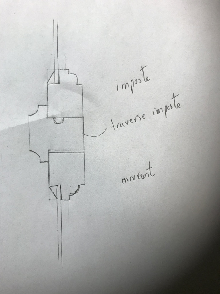

J'ai fait un petit schéma pour être sur de bien vous comprendre, validez-vous?
Je ne connais pas le terme pigeon en Belgique mais c'est comme un faux tenon?

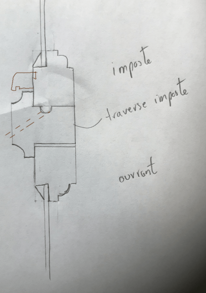

tu proposes une coupe de fenêtre traditionnelle, il faudrait néanmoins rajouter un jet d'eau et trous d'évacuation ( voir croquis ).
Maintenant si tu passe en double vitrage tu va de diriger vers une menuiserie à recouvrement et donc la coupe de principe va être bien différente ( chambre de décompression , le recouvrement va peut être d'obliger l'élargissement de certaines pièces ) selon ton outillage une coupe de principe s'impose.

LA façade est classée, je ne peux donc pas ajouter de nez à l'imposte, ce qui n'est pas un gros problème je pense.
Pour rentrer le double vitrage, il faut en effet augmenter les dimensions de la feuillures du vitrage ainsi que le mauclair qui ne peut plus être aussi fin à cause du mouton et gueule de loup.
Les cotés restent en noix/contre noix.

Ton schéma est correct, j’assemlerai pour ma part l’imposte et le cadre ouvrant avec une double languette.

Effectivement je n'ai pas dessiné la double rainure languette mais c'est bien mieux!

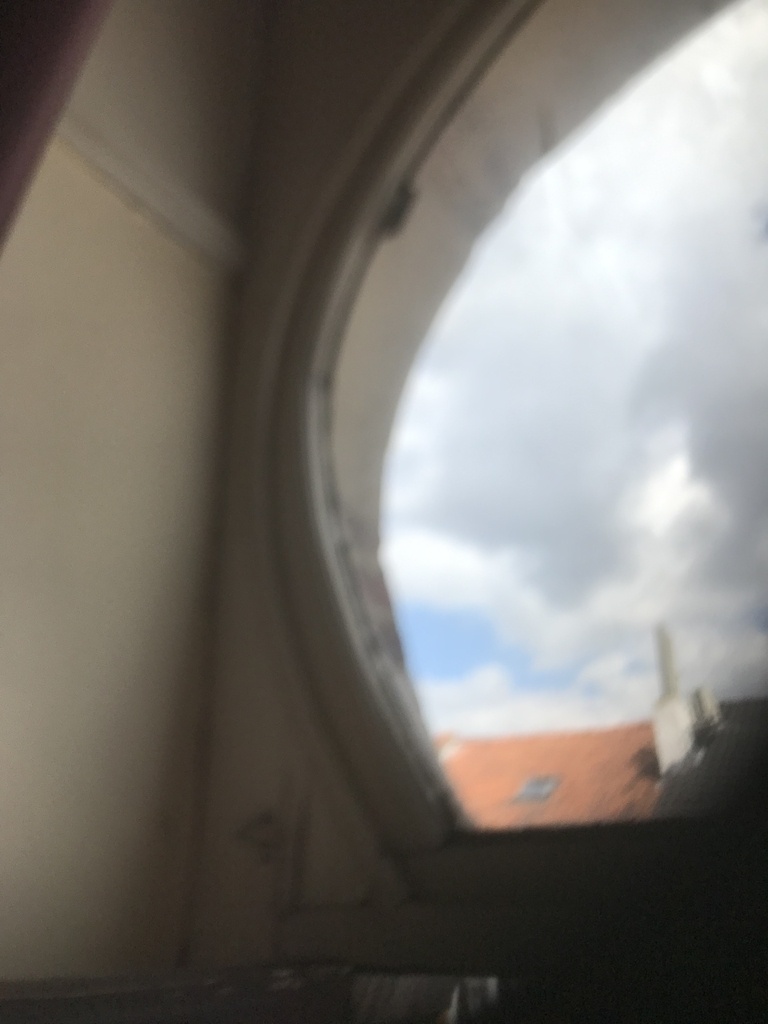

C'est également bien une baguette de finition avec la noix dedans. Je me demandais surtout ce qu'il y avait derrière et comment était l'assemblage?

A première vue j'aurai dit que les montants ne filent pas jusqu'en haut , je dirai que le plus simple est de traiter une croisée normale et la partie supérieur en imposte fixe avec la traverse supérieure de la croisée traitée en pièce d'appui pour recevoir l'imposte
Alors à partir de là les assemblages de la partie cintrée ne posent pas de problème enfourchement et pigeons par exemple mais cela n'est pas limitatif.
