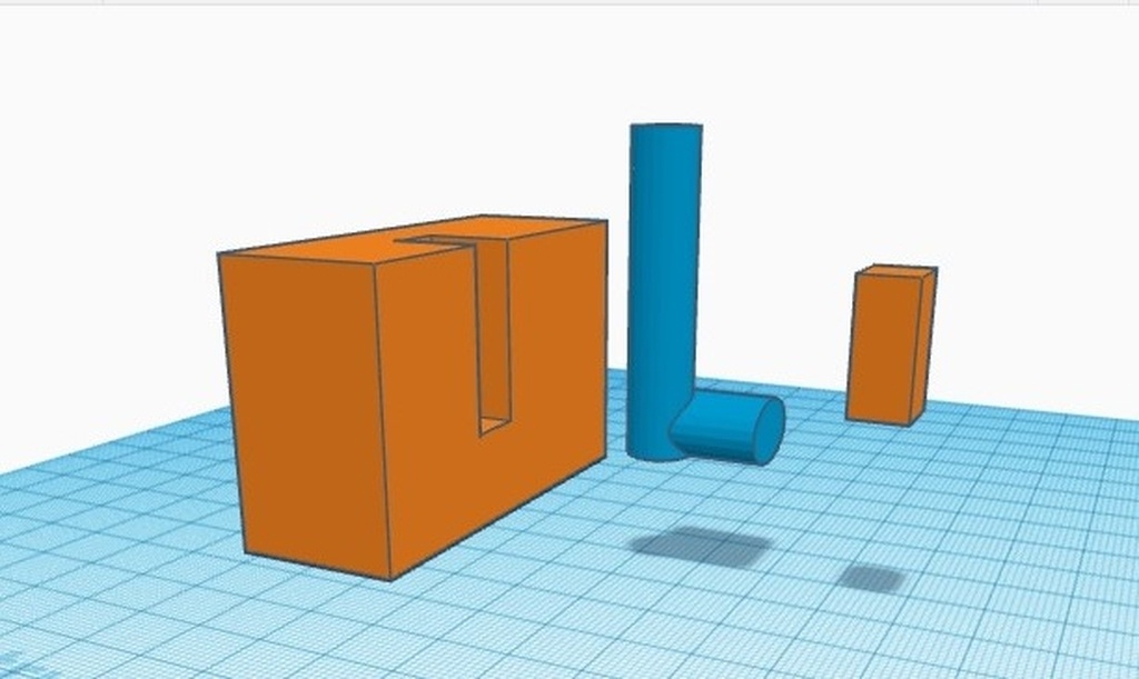

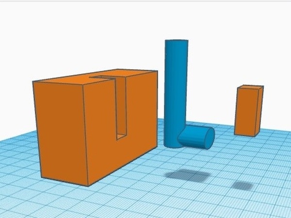

Tu fais deux encoches en bout des lattes. Deux pitons en L vissés au plafond et au sol.
Tu enfiles les lattes latéralement sur les pitons, et tu bouches avec un petit bout de bois.
C'est tout simple, et en plus, cela empêche les lattes de pivoter.

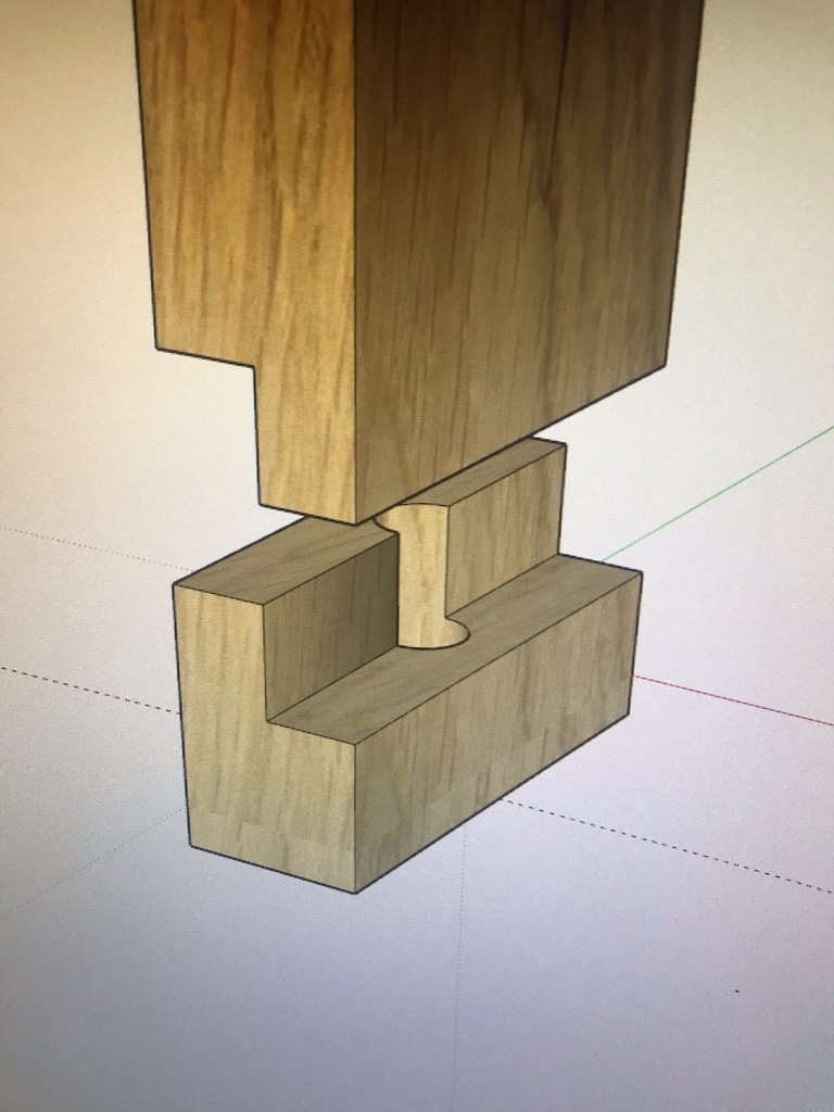

Hollywood
Pourquoi pas couper tout les montants 10cm plus court, fixer au sol et au plafond des morceaux de montants de 5cm de hauteur et venir assembler le montant entre les bouts de montants fixer au sol et plafond ?
Assemblages mi bois par example ou autre, entre le grand montant et les bouts de montants haut et bas...
Les morceaux de montants haut et bas peuvent etre ajusté sur place
Hollywood
Comme cela, avec peut etre plutot deux vis.
Pas besoin de quincallerie particuliere, vis (tirefond?) chevilles
