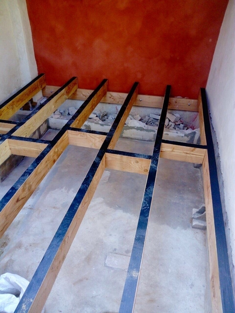

Oui si tu emploies les bonnes sections j'ai aucun souci. Ton bois est bien hors aubier ?
Je te joins un exemple d'une terrasse extérieure que j'ai posé sur deux muraillères.
Entre le mur et les muraillères il y'a 8mm de cale pvc au minimum.
C'est du douglas. Dans 50 ans ce sera encore là. Enfin il me semble.
