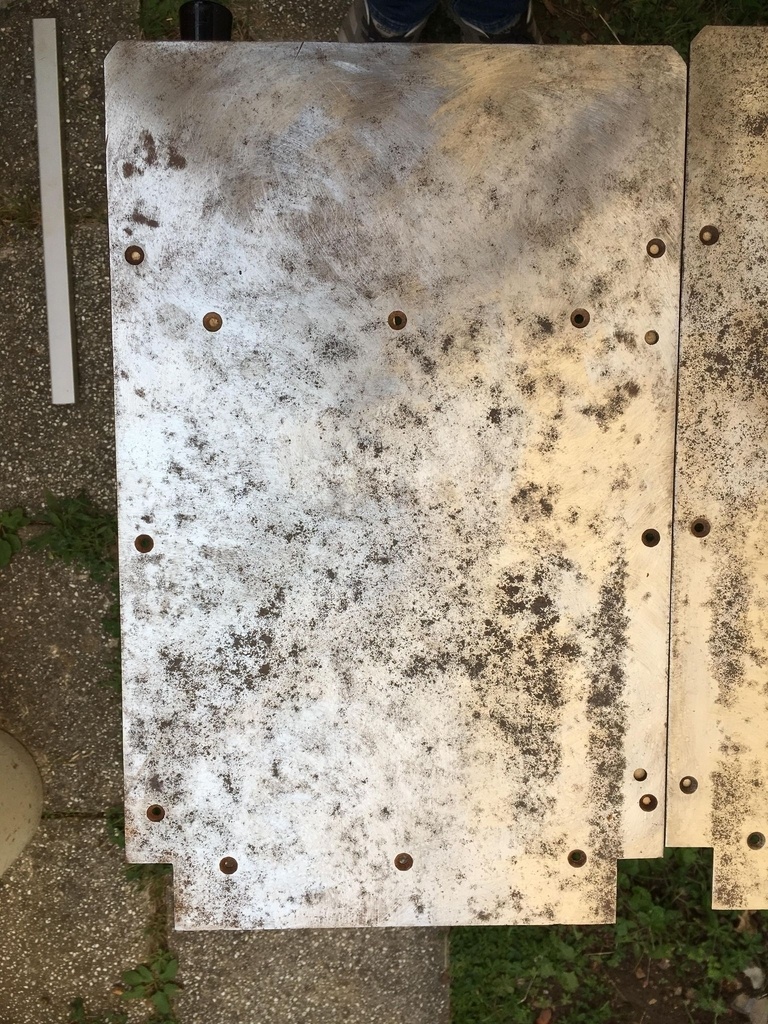

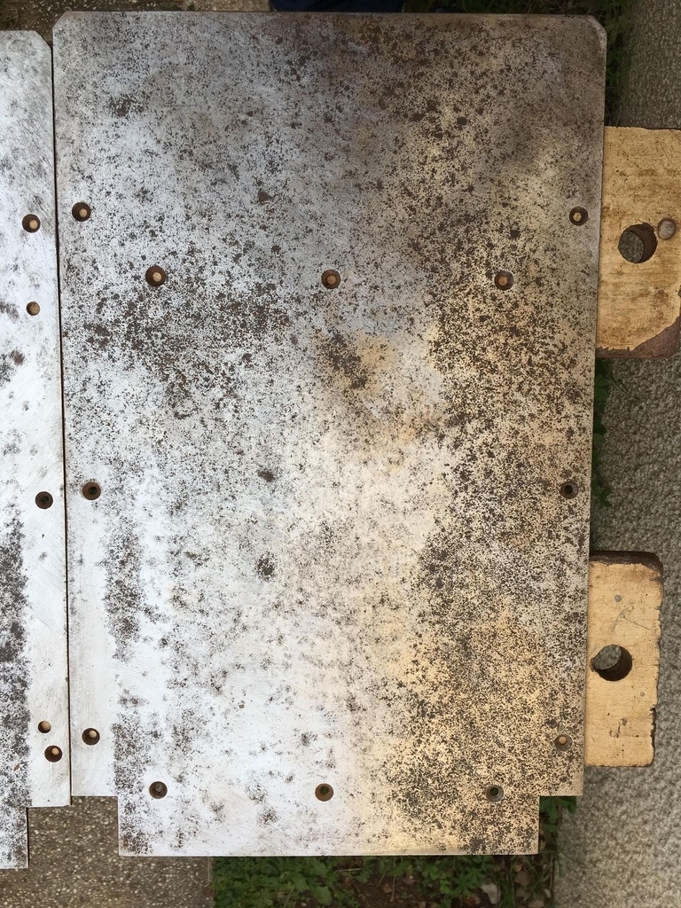

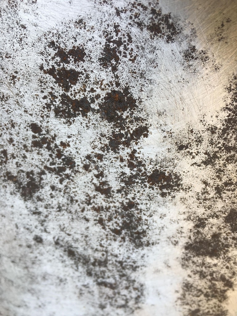

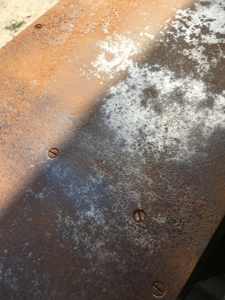

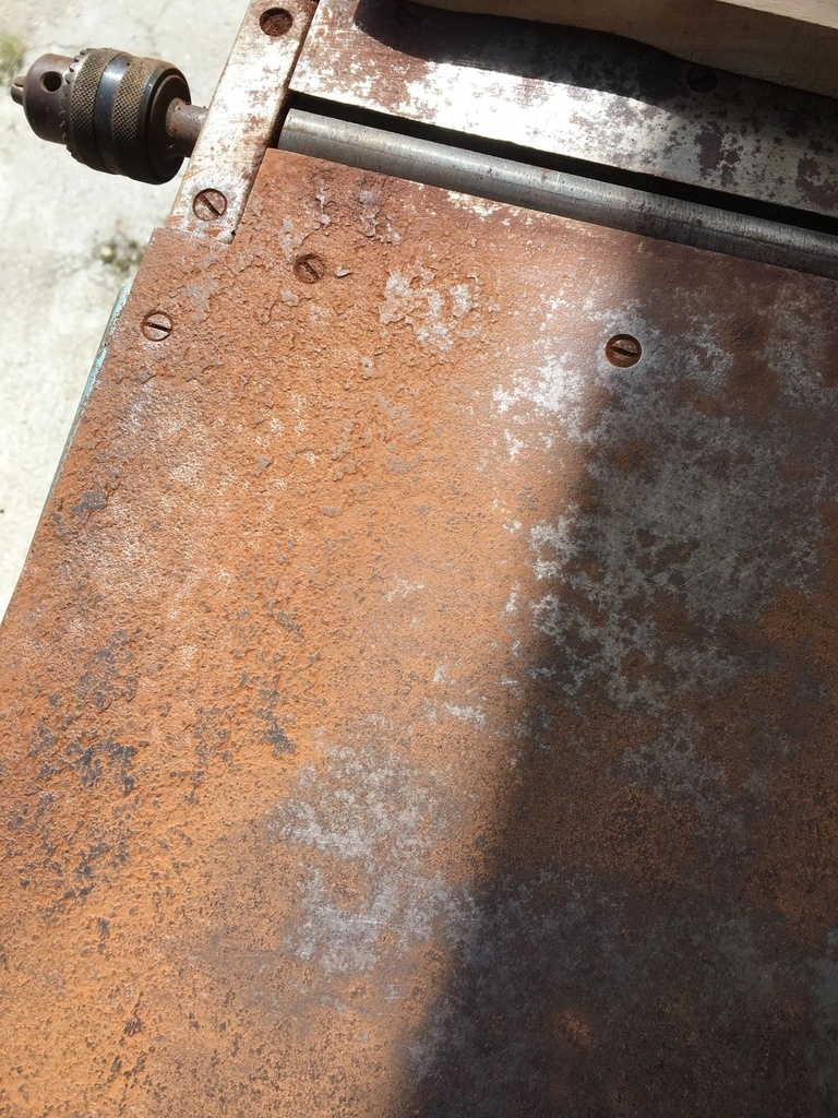

Je me présente à vous dans l'espoir d'avoir quelques astuces de rénovation pour une dégauchisseuse.
Grâce à Jean-Louis BRAYER, j'ai récemment pu faire l'acquisition d'une dégauchisseuse AHOR (châssis bois / table métal) que je suis en train de dépoussiéré en vue de sa remise en marche !
Côté châssis et mécanique pas trop de soucis pour l'instant mais par contre côté table c'est une autre
paire de manches! La rouille l'a attaqué et les tables sont bien piquées.
Je cogite donc sur quoi faire :
  • continuer à poncer en montant le grain pour un meilleur état de surface et les protéger.
  • Continuer à poncer en 80 au risque de faire des creux à gauche à droite.
  • Chercher un tourneur/fraiseur (pour le tarif je vais moins rigoler).
  • Racheter une tôle d'acier 3mm et la découper/percer pour faire des nouvelles tables.
En image l'avant / après pour le moment grain 80 ni plus, ni moins.
Tous avis est bon à prendre!
En vous remerciant par avance

Est-ce que cela accroche quand tu glisses une pièce de bois dessus ? et avec de la paraffine ou silbergleit?
Si cela n'accroche pas, pas la peine d'essayer d'en faire plus. Ce ne sera pas très esthétique, mais si cela marche...

Je suis assez d'accord, vérifier la géométrie de la table est plus important et vérifier si ça glisse avec cet état de surface là.
XProject
Exactement, après l'état est encore brut.
La prévision était de monter jusqu'à un grain de 320 une fois la plaque décapée un max
Pour moi l'option du tourneur/fraiseur est la meilleure, poncer de la fonte j'aime pas bien ça va vite être inégal et pour une degau c'est un problème.
Pareil même si trouver une fraiseuse capable de traiter une grande surface est pas gagné !

Je suis bien d'accord avec vous, la complexité c'est de trouver un fraiseur capable de faire une passe de 0,05mm sur de l'acier en 3mm pour un prix raisonnable.
Je cherche en parallèle mais ce n'est pas gagné !
P.S. : Oui les tables sont en acier sur ce modèle
Si l’etat de surface rend la glisse problématique, irrégulière,… (il y a quand même quelques crevasses) tu peux aussi reprendre au mastic ou au syntofer ou autre soudure à froid. Ça se lisse, se ponce,… à voir.
XProject
Le syntofer permettra le même glissement pour le bois que sur du métal tu penses?
Depuis j'ai continué à gratter avec des brosses métallique et l'état de surface suffit pour dégauchir simplement sans avoir besoin d'une grosse précision.
Je relance le sujet restauration machine AHOR lorsque que mon projet garage est finalisé mais à terme je risque tout simplement de remplacer la plaque par une neuve.

La table d'entrée a été rendu fixe et le remontage de son arbre semble être dans le mauvais sens.
