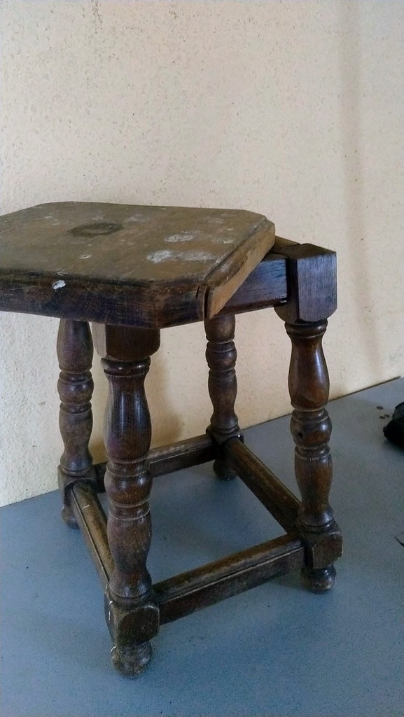

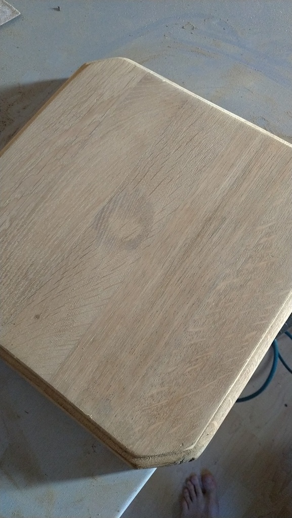

Bonjour à tous je souhaiterais faire appel à vos connaissances car j'ai l'impression qu'il y a deux essences différentes au niveau de cette assise de tabouret.

Et aussi savoir comment arriver à ôter ou atténuer la tâche que l'on voit au centre merci beaucoup pour votre aide.
pour moi le dessus est en chêne dans sa totalité
NicolasRenaud70
Merci beaucoup Étienne
que du chêne
pour la tache essaie de poncer ou alors un petit coup de racloir. le hic est de savoir à quelle profondeur le bois est impacté
lamenuis
entièrement d'accord. en dernière solution, si tu n'arrive pas a retirer la tache, tu peux aussi faire un trou pour faciliter la saisie à la main: entre le trou et le quart de rond, tu devrais arriver à bien diminuer la tache.

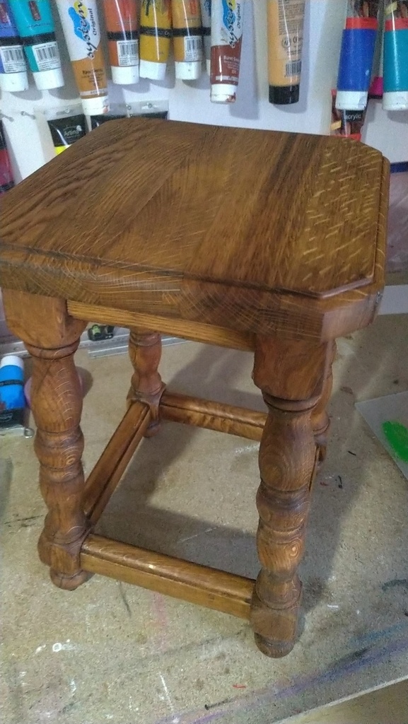

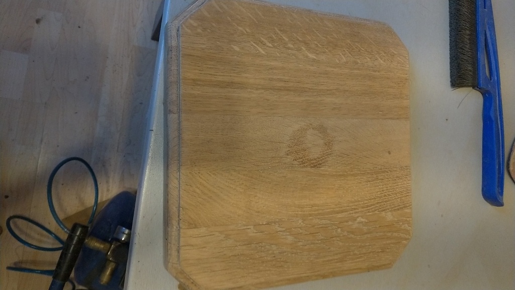

Bonsoir j'ai réussi à enlever la tâche avec le ponçage. Je vous remercie pour vos conseils.
Voici les photos de avant et après.
