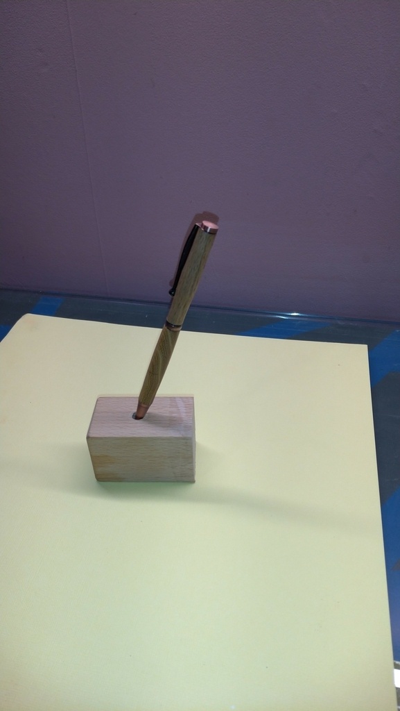

Bonjour à tous.
Je débute dans le tournage sur bois et souhaite trouver un fournisseur pour obtenir différente essence.
Je ne fais que des petites pièces pour le moment.
Je suis dans le 70 et reste à votre disposition pour trouver mon bonheur.
