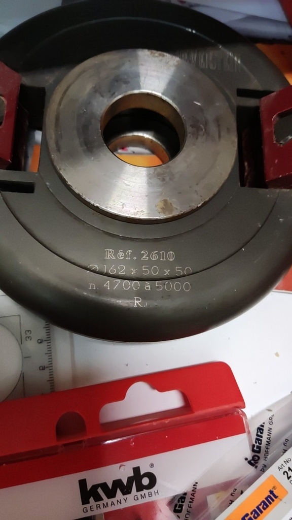

Bonjour, j'ai une fraise pour toupie sur laquelle il est note N de 4700 a 5000
j'ai recuperé une fraise pour toupie sur laquelle il est noté n DE 4700 A 5000 , j'ai une toupie qui permet les vitesse 3000 t/min , 6000 , 7500 ET 100000 ?
3000 c'est trop bas et 6000 c'est au dessus ?
risqué ou pas de l'utiliser ?
ca me semble cours comme plage de fonctionnement Non?

Quel diamètre ?
francoisB30
100 000 tour pour une toupie ça fait beaucoup! bon on a corrigé
le diamètre et une bonne question
la vitesse maxi engage le fabricant au-delà de cette vitesse si l'outil éclate (pas le bois l'outil lui même)il n'est pas responsable et ce décharge de toute poursuites

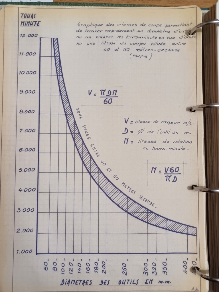

Si ça peut aider
kaj ahhhhh une page issue d'une tireuse de plans héliographique 🤩
Ara il aurait fallu connaitre l 'auteur car on aurait pu avoir plus de renseignements
Quels sont les risques ?
  • Trop vite : ça crame
  • Trop lent : risque de rejet
Si c'est une fraise intrinsèquement dangereuse ou si elle a un limiteur de passe, ça va t'orienter, selon son diamètre aussi, selon la puissance de ta machine et le bois que tu usines...
Une petite photo de la fraise pourrait aider !

voila c'est elle fait 180 MM de dia et c'est un multi angle
D'après la courbe de kaj plutôt 6000 tours alors.
