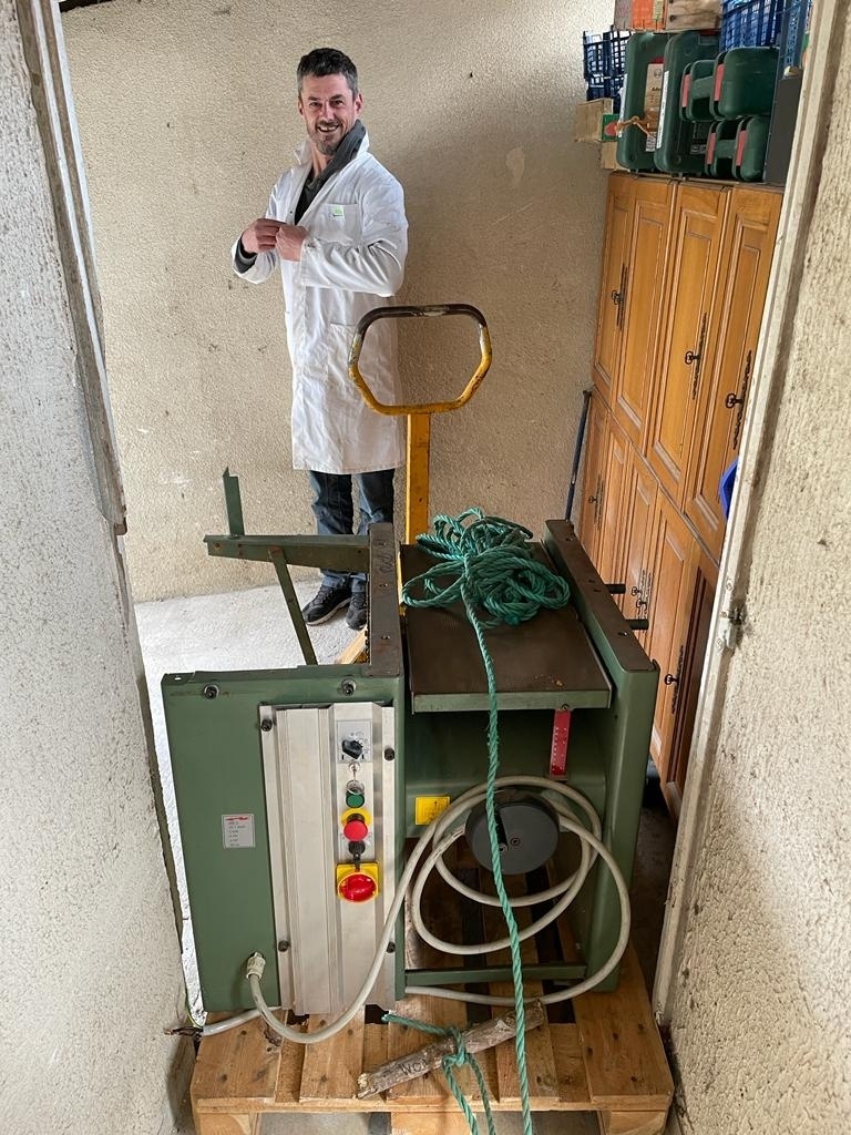

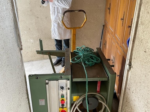

Une fois sur place, j'ai la bonne surprise de trouver une machine complète avec tous les guides et accessoires, pas mal d'outtilages de toupie et un aspi en prime. Il manque les bagues de toupie ce qui n'est pas dramatique.
Par contre gros point négatif, la machine vient tout juste d'etre déménagé dans le sous sol d'un pavillon à l'arrache et il n'y a pas le triphasé pour la tester, ce que le gentil vendeur avait omis de préciser. Il m'assure que la machine était fonctionnelle avant le déménagement et qu'elle était à son père. 2 autres personnes venant pour acheter la machine après moi, il me faut me décider vite.
Je décide donc de réserver la machine et je m'organise pour la transporter jusque chez moi.

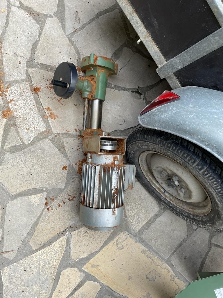

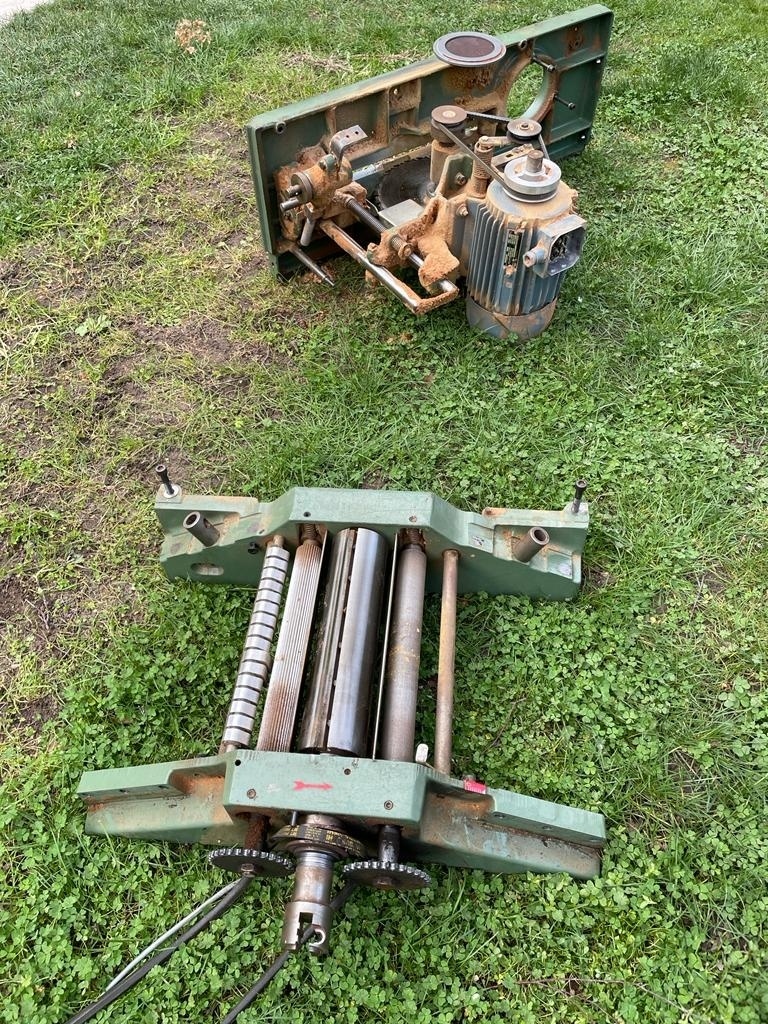

Une fois la machine dans mon garage, c'est la que les ennuies commencent. Pour déplacer la machine depuis le garage vers l'atelier 30 mètres plus loin, il faut la démonter entièrement et la passer par une porte de 85cm.
Le démontage est poussé à l'extreme, tous ce qui se démonte y passe pour dégraisser la bête: Carter, moteurs, tables ...
N'ayant plus rien à démonter nous décidons de tenter une approche et ca passe tout juste! Ouf 😓
Pas peu fier, on transfère tout les morceaux dans l'atelier (pas encore completement terminé) et on se replie vers un apéro bien mérité.
Le lendemain matin, dimanche matin (avant la messe) on s'attaque au remontage. Tout se bien.

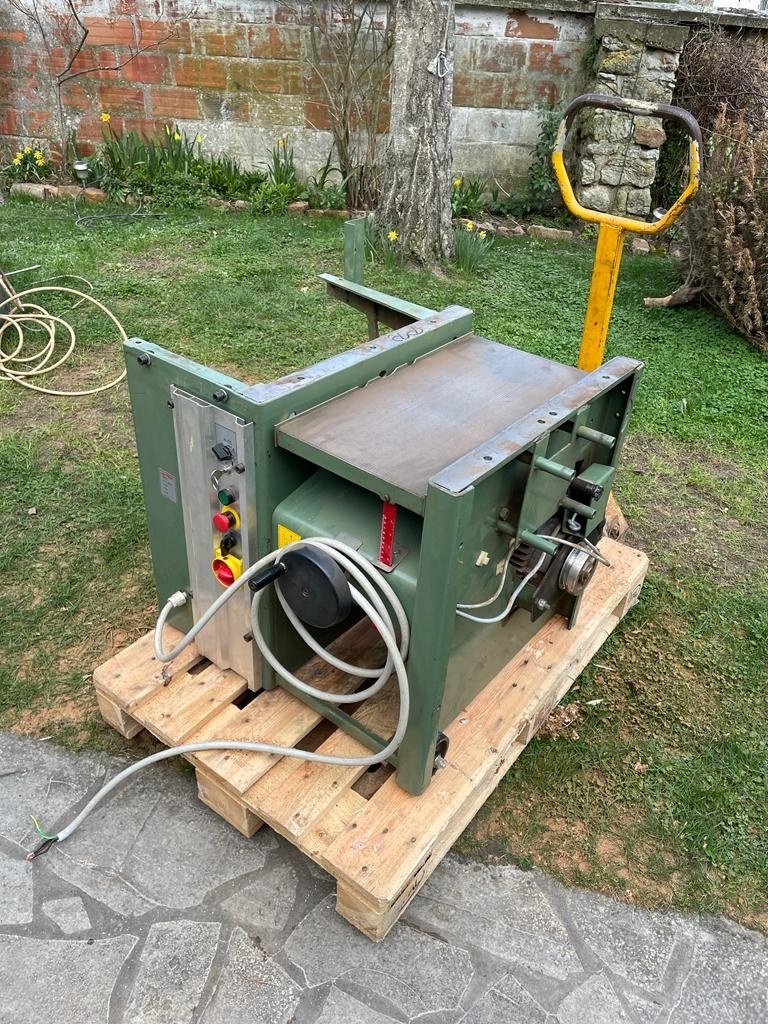

Une fois la machine dans l'atelier, il s'agit de la faire tourner.

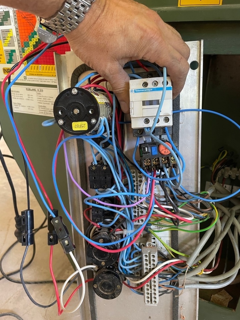

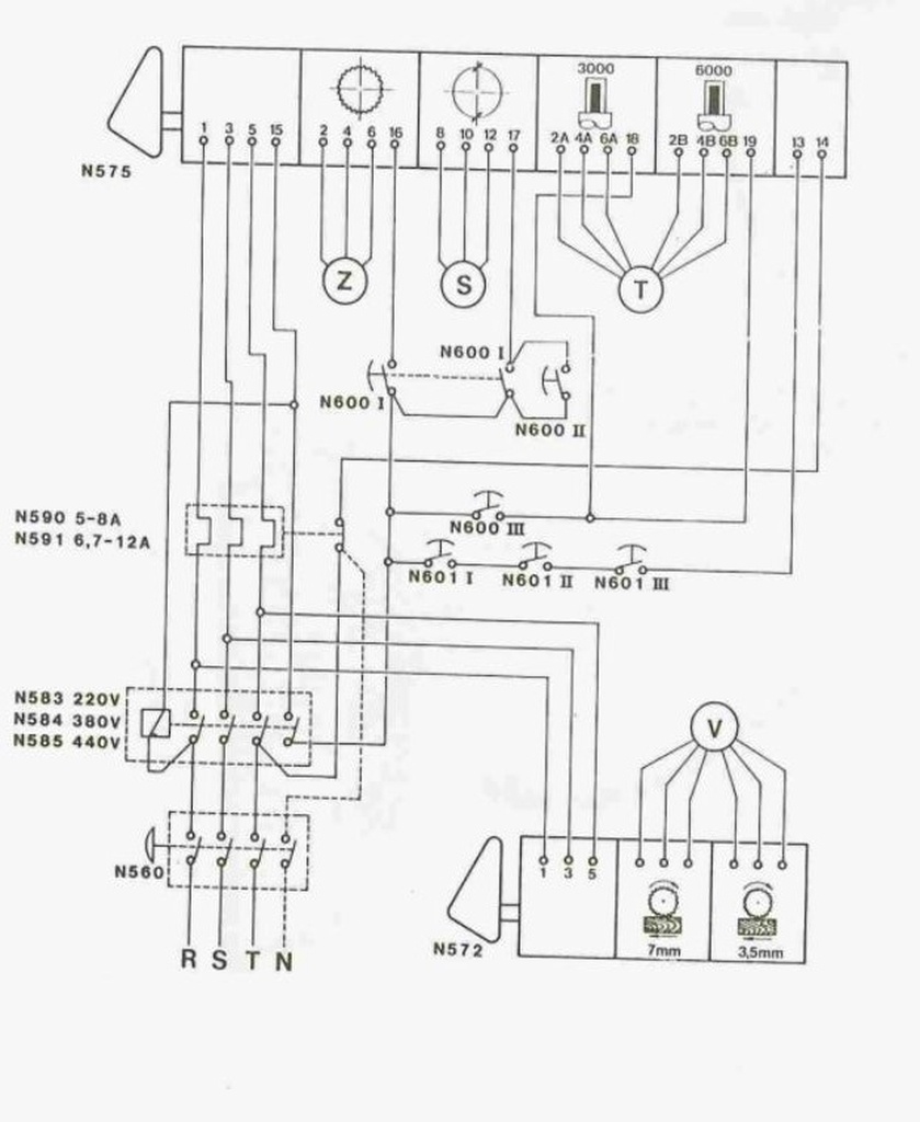

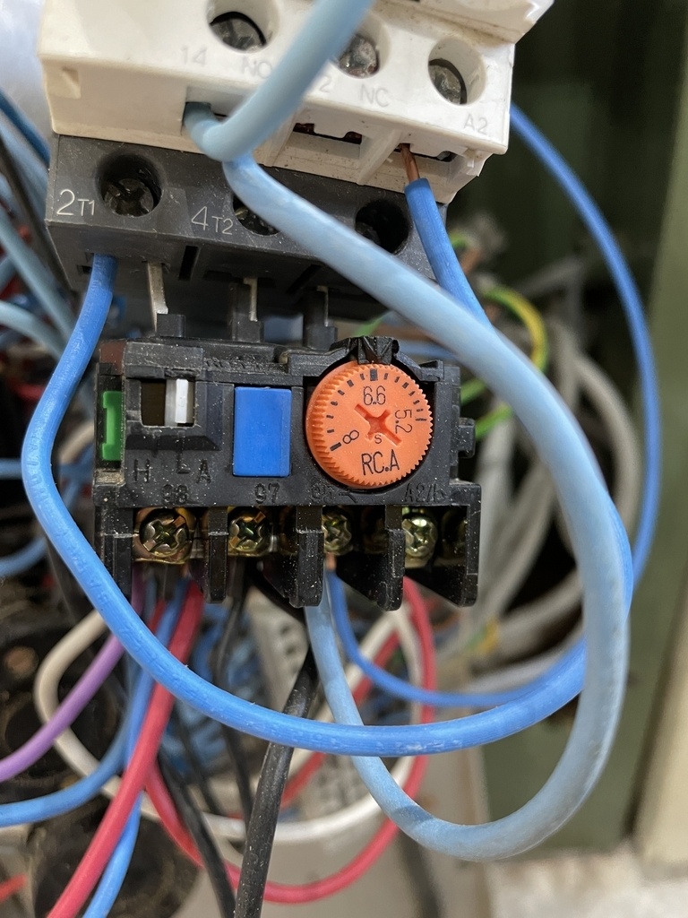

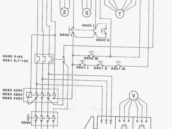

Je démonte le panneaux de commande afin d'acceder au tableau électrique et la surprise, le tableau semble avoir été modifié, il y a des fusible auto rajouté derrière le sectionneur principale, le neutre n'est pas utilisé et a été supprimer depuis le bornier d'alimention.
En bref et au premier coup d'oeil, le câblage ne correspond plus au schéma électrique de la documentation technique.
Et chose très étrange que je ne m'explique toujours pas, l'alimentation de l'ensemble contacteur de puissance + relais thermique depuis le sectionneur principale de la machine se fait "par le bas" c'est à dire par la sortie du thermique 🤯 Les 3 bornes de puissance en "haut" du contacteur sont quand à elles connectées vers le sélecteur multi position.
Dépité je constate que le fusible installé sur une phase avec le sectionneur principale est grillé et je verifie la bobine du contacteur: grillée 🔥
Je décide donc de changer le contacteur, remplacer ce fusible rajouté et je réessaie. Rien, nada, que dale, wallou.
Voila, vous savez tout. Je suis donc à la recherche de toutes les bonnes volontés et de toute l'aide disponible pour enfin faire fonctionner cette machine que je désespère de voir tourner un jour.
L'ideale serait des possesseurs de K31 disposé à me guider dans un déverminage et recâblage propre du tableau électrique à partir d'une machine fonctionnelle.

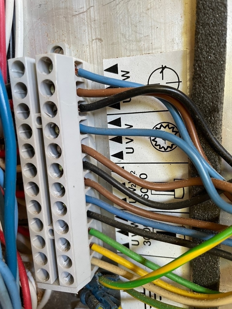

Je pense qu'il est possible de tester chaque moteur depuis l'interieur du tableau électrique sans devoir se contorsionner pour acceder aux boite à borne de chaque moteur.
Je pourrais me brancher en directe sur ce bornier qui distribue les alim des moteurs? Faut-il prévoir de débrancher l'autre coté du bornier selon vous ?
francoisB30
pour commencer tu peut machine débranché tester les 3 phases entre elles au bornier du moteur qui pose problème avec un ohmmètres choisi un calibre lisible les valeurs doivent être très proche
si c'est le cas tu débranche le moteur du bornier (repère bien tes fils pour ne pas rechercher ensuite) tu branche ta machine et tu démarre le moteur que tu a débranché et regarde au bornier si tu a bien 3 fois 400v entre les 3 phases et ou si il n'y sont pas regarde ou le contacte est rompus
Benoit95
Bonsoir François,
Sur tes conseils, je viens de tester chaque moteurs en direct et il y a des bonnes nouvelles. La scie tourne, la dégau aussi. Pour la toupie, c'est un moteur dahlander à 2 vitesse, la petite vitesse 3000rpm tourne parfaitement, mais il y a un soucis avec la grande vitesse (6000rpm): ca grogne et tourne a quelque rpm. je n'ai pas insisté plus longtemps.
J'ai vérifié les résistances entre phase pour la toupie grande vitesse et tout semble correct: 6,4ohms entre chaque phase.
Il y a peu être une phase de la grande vitesse déconnectée dans la boite à borne du moteur de la toupie ??

pour moi tu a un problème avec le sélecteur rotatif de fonction, une ou plusieurs cochonnerie ce promène à l'intérieur et créé des mauvais contacts il te faudra arriver à la ou les faire sortir
Benoit95
Bonjour François,
J’ai alimenté les moteurs en directe, le sélecteur rotatif n’était pas dans la boucle, le problème ne vient pas de la pour la toupie qui grogne à grande vitesse.

Le moteur à 2 vitesses de la toupie a 6 fils identifiés sur le bornier du tableau de commande c'est bien repéré et j'ai pu tester chaque vitesse indépendamment.
Pour moi, ce n'est pas un problème de moteur, (a vérifier quand meme dans la plaque a borne du moteur de toupie que rien n'est débranché pour la vitesse 6000).
La scie étant la premiere fonction que j'avais testé depuis le tableau de commande, c'est elle qui ne fonctionnait pas (grognait) mais si j'avais commencé par tester une autre fonction j'aurais probablement eu le meme pb. Apres ce premier essai, j'ai eu un fusible cramé sur une phase d'alim juste avant le contacteur et aussi la bobine du contacteur cramée.
Comment vérifier le bon fonctionnement du commutateur?

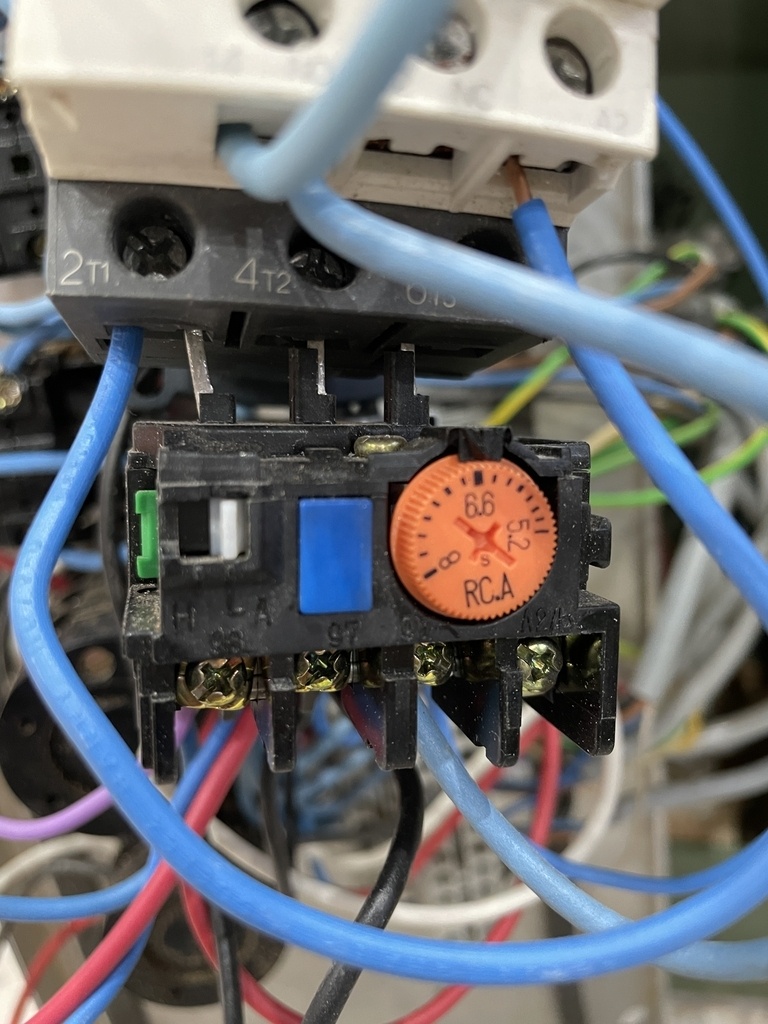

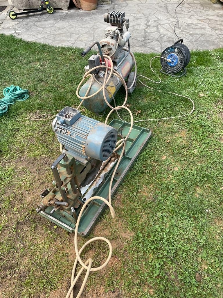

Hello. J’ai pu tester le moteur de la scie en directe. les autres sont difficilement accessibles
Benoit95
Cependant, il n’y a pas de tension en sortie de l’ensemble contacteur + thermique
msma12
Bonjour. De mémoire le bouton bleu ne doit être enfoncé!!
Ce bouton permet de vérifier le bon fonctionnement du contact 95/96 contact NC qui permet de couper le circuit de commande . Teste le à l'ohmmètre en débranchant un des bouts du fils qui va de ce contact à la borne repéré 14, il doit passant ATTENTION à FAIRE HORS TENSION.
Autres petites questions :
pourquoi dis tu que le thermique est mal placé ?
à quoi correspond le moteur repéré V et existe-t-il sur ta machine?
Benoit95

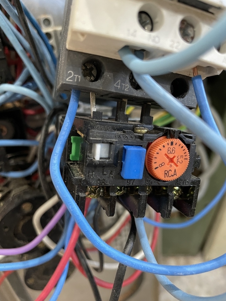

Bonsoir msma. j’ai testé le contrat 95/96, il est bien passant et ça quelque soit la position enfoncée ou sortie du bouton bleu. Pour faire ressortir le bouton bleu il faut déplacé le curseur blanc sur la gauche en position H.
Le thermique est bien placé à la sortie du contacteur mais l’alimentation se fait par le bas (la sortie) du thermique et bon par le haut du contacteur et je trouve ça bizarre. voir le schéma
Le petit moteur V c’est un moteur de 370W bi vitesse pour entraîner l’avance de la raboteuse: vitesse lente 3,5m/min vitesse rapide 7m/min Je pense que le moteur est présent.

msma12
je fais regarder demain mais ce contact doit s'ouvrir quand on teste le relais thermique car c'est lui qui assure la protection.
C'est une impression ou il n'y a pas de fil branché sur ce contact?
Benoit95
Sur le 95 il y a la sortie 14 du contact NO du contacteur.
le 96 part vers la borne 14 du sélecteur de position.
Si tu ouvres ton tableau électrique je suis intéressé pour verifier toutes les connections entrées sorties du contacteur + relais. En gros est ce que mes fils sont branchés au bon endroit. Le relais ne colle pas donc il y a un truc dans ce coin la.
msma12
Malheureusement, je n'ai pas cette machine. Je raisonne à partir du schéma électrique. si le contacteur ne "colle" pas (donc il est attiré) il y a un problème sur l'auto maintien ou plutot les auto maintiens en fonction du moteur qui est demandé.

1) pour le neutre non branché : c'est normal. Si tu cables le neutre comme sur le schéma, tu crées un court circuit franc ( liaison du neutre avec la phase repéré T).
Le pointillé venant du neutre doit être une option pour avoir le circuit de commande (bobine contacteur) en 220 volt (il faudra alors supprimer le fil venant de phase T sur le contact du thermique et cabler le neutre comme sur le schéma).
2) question bête : le thermique a-t-il été réarmer?

2) Si le bouton de réarmement est le bleu sur la photo, il est enfoncé.
Est ce que sur ta machine, les 3 phases en sortie du sectionneur principale arrivent sur le bas du thermique ?

Non je n'ai rien nettoyé au compresseur, mais j'ai changé le contacteur d'origine (bobine cramée) par un contacteur neuf donc a priori plus de soucis de ce coté la.

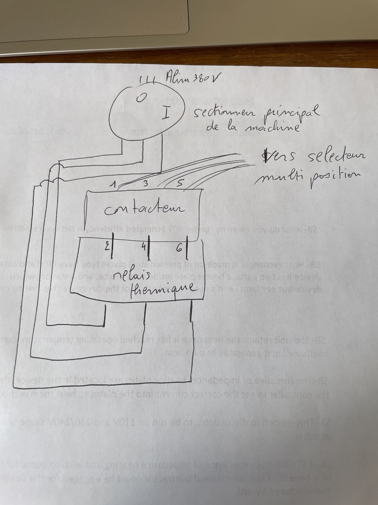

Pas contre je reviens sur l'ensemble contacteur + thermique "branché à l'envers", je ne sais pas si je suis clair alors un petit schema vaut mieux qu'un long discours.
Je m'attendais à avoir la sortie du sectionneur principale branché sur les bornes 1, 3 et 5 du contacteur (comme semble l'indiquer le schéma électrique de la doc).
Qu'en pensez vous?
J'ai meme essayé d'inverser les connections entrées sorties de l'ensemble contacteur+ relais mais sans succes
francoisB30
ton montage n'est pas courant mais il fait le travail de la même façon
