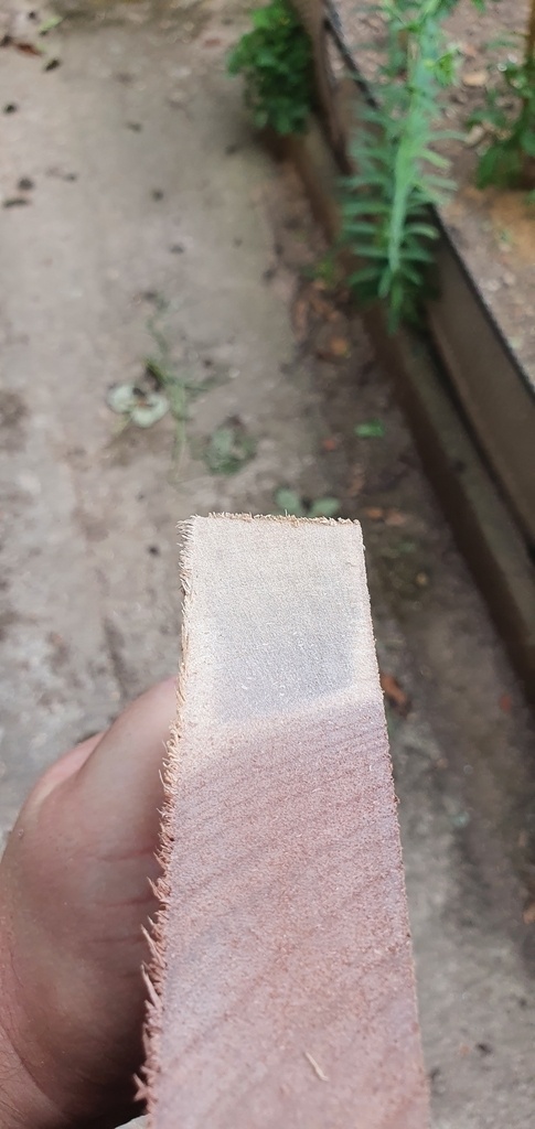

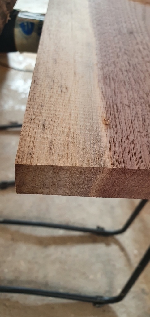

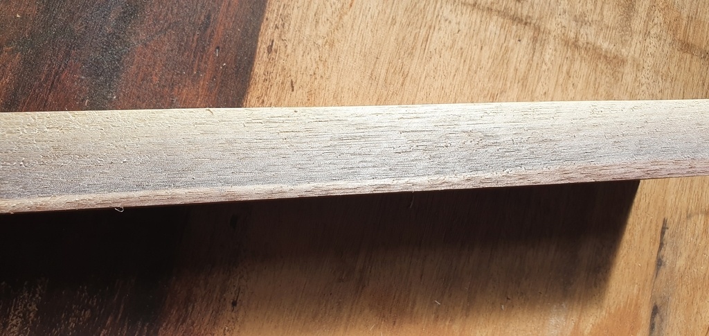

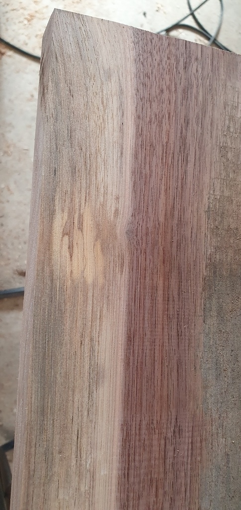

Bonjour à tous & toutes,
J'ai acheté récemment du noyer noir pour un projet. J'en ai déjà utilisé mais pas assez pour lever mon doute;
Le noyer noir ou noyer américain est bien connu pour sa beauté mais aussi pour son aubier souvent clair et intéressant.
Cependant le mien est....plutôt...moche. Il y apparaît des tâches bleues dans la masse et des colorations inesthétiques brun/beige.
Du coup je ne peut absolument pas en conserver. Ne serais-ce que quelques millimètres et ce sur l'intégralité de mes planches. Ce qui augmente de beaucoup les chutes, et donc mon agacement.
J'ai d'abord cru que c'était uniquement surfacique mais non. Je ne sais pas si c'est le tanin qui à évolué bizarrement ou si le bois a été contaminé par des fongiques. Ce n'est apparemment pas non plus une réaction au métal des outils.
J'ai beaucoup cherché avant de poser la question ici. J'ai écumé pas mal de page web américaine pour trouver des cas similaires ou des maladies connues. Et rien.
Je vais surement appeler la scierie mais j'aimerai avoir vos avis.
Qu'en pensez-vous?

Sur tes photos il y a des traces d'échauffures qui peuvent provenir soit d'un arbre mort sur pied mais également d'une exposition à une gouttière ou autre problème lors de la période de séchage. Il est difficile de donner la cause exacte sans connaitre le parcours de cet arbre.
