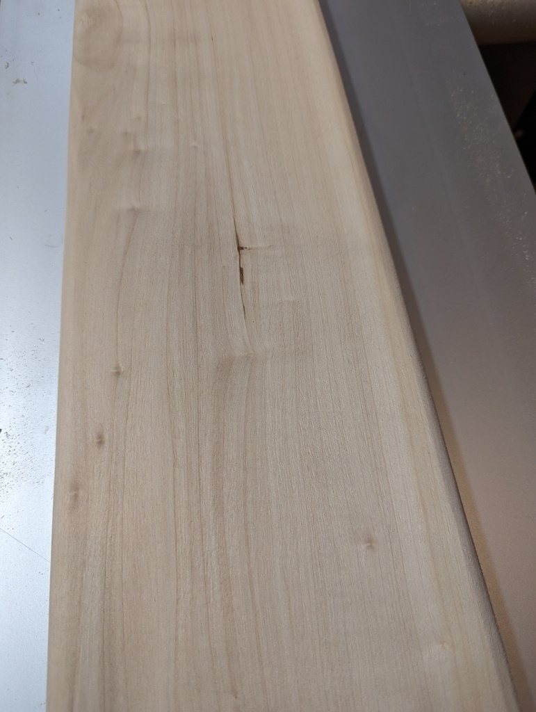

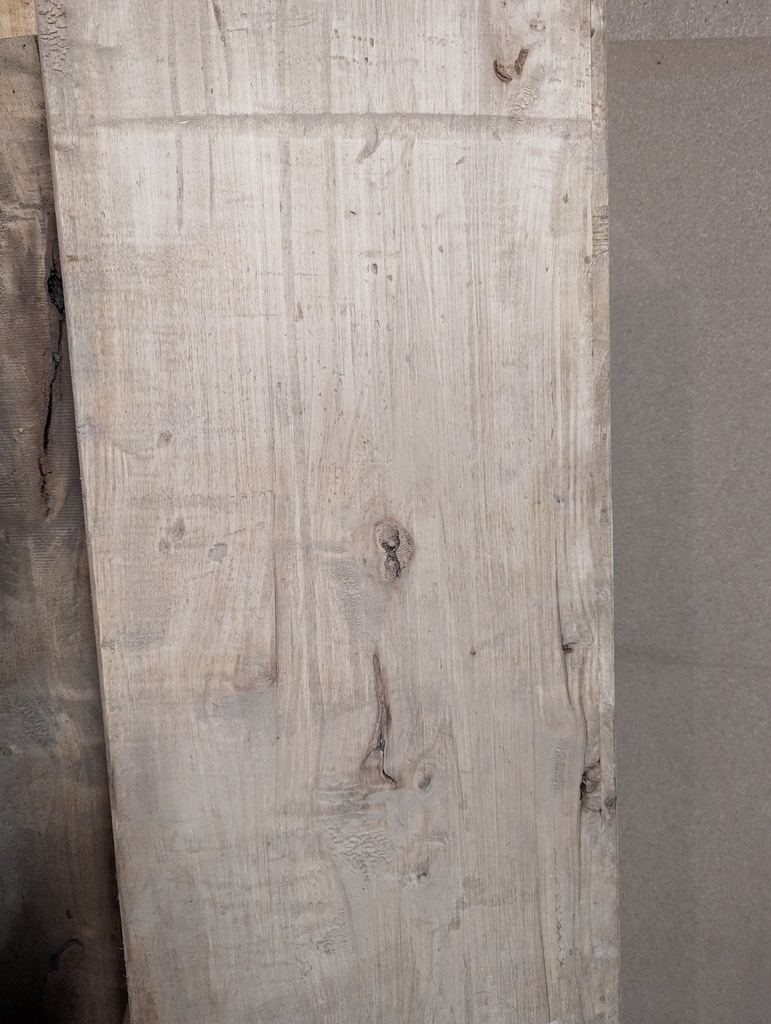

J'ai récupéré du bois récemment qui était dans la maison sous forme de vieilles étagères et armoires faites maison par les anciens propriétaires. Comme je ne jette jamais de bois je le réutilise actuellement mais je bloque sur l'identification de l'essence.
Le bois est assez ''vieux'' il date visiblement des années 60 au minimum et il est quasiment certain qu'il est d'origine locale, donc forêt alsacienne ou vosgienne.
Il est plutôt brillant et presque blanc.
En espérant que vous serez meilleur enquêteur que moi....

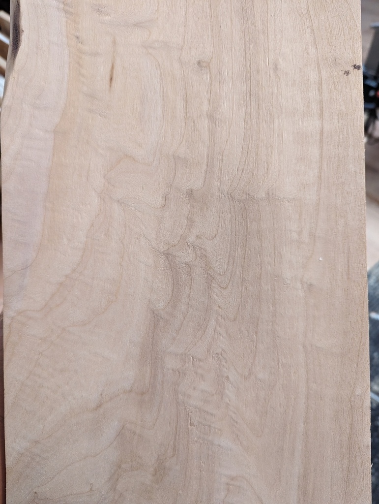

Les peluches de la dernière photo ainsi que les bandes sombres me font penser à du peuplier.
anh
Merci Fabien R !
Aaaah. Ça expliquerait la densité qui m'a fait penser à du résineux ?
anh En tous cas c'est comme ça que j'ai interprété ton avis initial sur le fait que ce soit un résineux ;)
anh
Bien vu. En tout cas mieux que moi! 😉

etiennedesthuilliers Je n'avais jamais eu de peuplier entre les mains, et comme tout le bois présent autour était du résineux ça m'a perturbé. A priori c'est bien du peuplier le fil la couleur et la densité vont dans cette direction.
