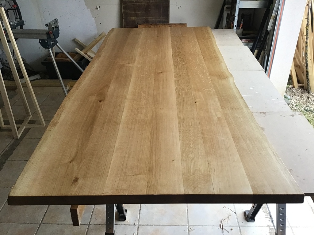

Bonjour à toutes et à tous !

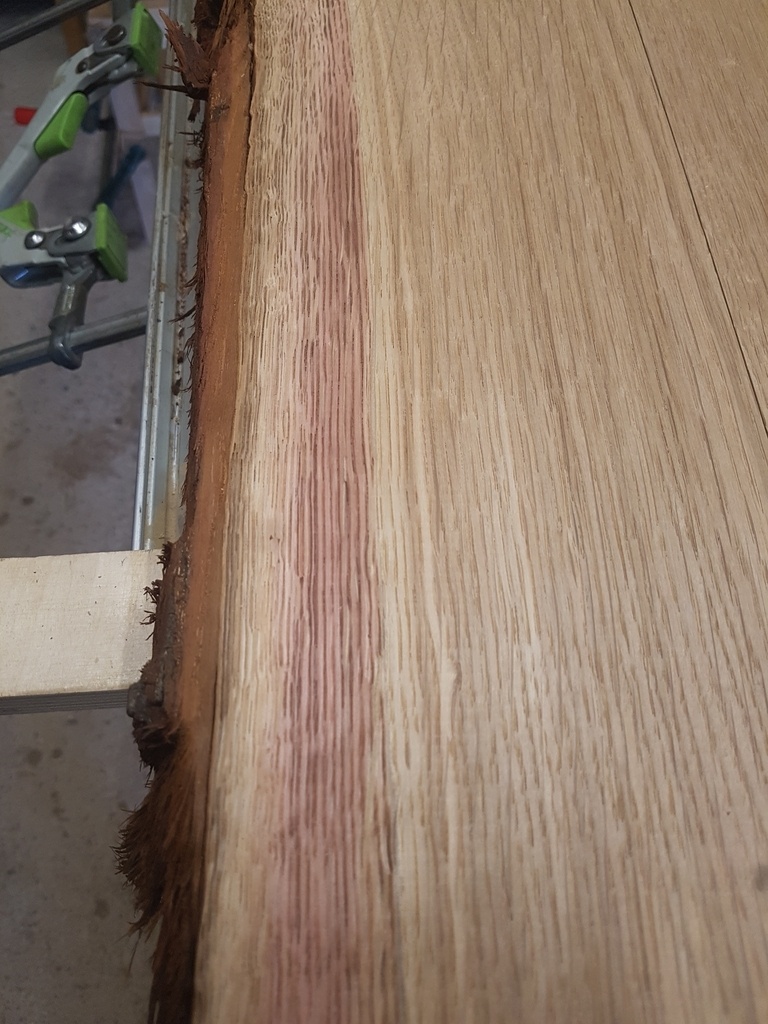

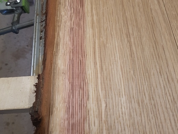

En train de réaliser un plateau en chêne, je decouvre au rabotage ces traces rouges très disgracieuses. Située dans l'aubier que je suis obligé de conserver (souhait du client d'un plateau non déligné).
Savez-vous ce que c'est ?
Comment s'en débarrasser ?
Merci !
Garder de l'aubier de chêne relève à défier le temps. (en plus s'il y a l'écorse)
j'enlèverai les bords et essayant que garder une forme sinueuse le plus proche de l'état naturel. Faire une découpe parallèle au bord naturel, ainsi ton aubier et tes taches tombent mais toi tu y passes quelques heures en plus

Tellement compliqué d'essayer d'imiter le naturel... C'est quitte ou double !!! Merci pour ta réponse en tous cas
C'est un truc très rare. Une pièce unique. Ce rouge est très spécial.
Tu vas pouvoir demander un supplément à ton client. Ou lui dire que tu lui as réservé ton meilleur morceau. Il va être tout heureux. Il va en parler des heures à tous ses invités...
Après effectivement une fois fini ça peut être très joli.

Problème résolu... Ça ne dérange absolument pas le client... J'aime quand ça se passe comme ça !!!

J’ai eu la même mauvaise surprise, le rubio à accentué le contraste et ces taches sont bien visibles (attente du verdict du client), je lui ai proposé de supprimer le maximum d’aubier au disque à sculpter).
Comment ces taches ont évolués avec le temps (des nouvelles du client ? ) ? Ça ne se propage pas sur le bois ?
Merci par avance pour le retour.

c'est tout à fait normal, l'aubier est la zone la plus poreuse du bois, il a pompé ta finition. Il y a des bois où l'aubier car il n'est pas visible, ex le frêne mais avec le chêne c'est jouer à la roulette russe;
Désolé mais pour moi je pense que la situation est irréversible, reste à savoir si ton client va s'en contenter
Delhorme Ben si tu gardes l'aubier, c'est normal... Tu t'attendais à quoi ?
Conserver l'aubier du chêne dans la réalisation d'un meuble, c'est interdit par la Loi. Tu ne savais pas ?

C'est des tanins. Ça partira pas 😕
bonjour comment savez vous que cela est du tanin ? avez vous de la doc sur ce problème
un menuisier qui aime apprendre
Bonjour Étienne. Ah non effectivement c'est ce que je croyais savoir. Manifestement ce n'est pas ça ?
Il me semblais que les tâches rouge DANS le bois de chêne notamment étaient des tanins. Pour vous c'est autre chose ?

Merci Oak ! Je ne pense pas que ce soit des tanins. Ils sont marrons et plus sombres il me semble. Je me disais peut-être un champignon... Qui sait !!! Ça dérange pas le client donc pas de soucis.
