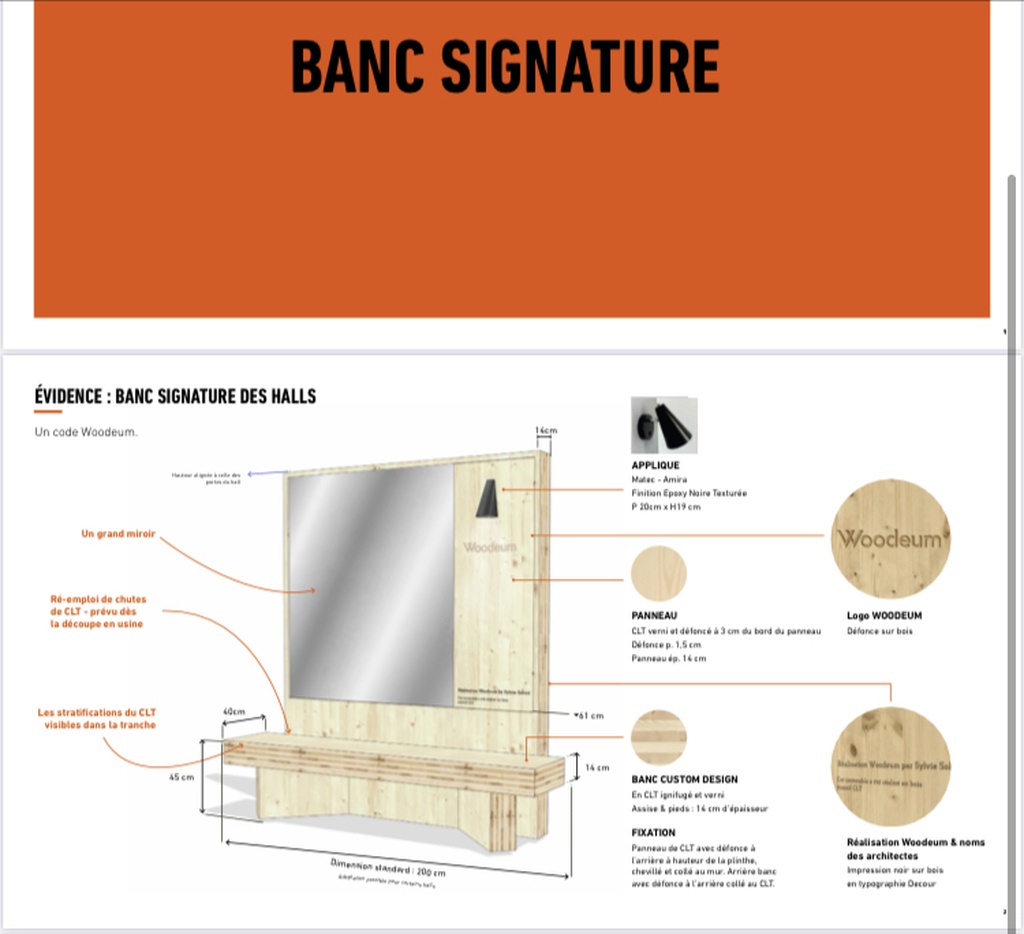

Je suis sur un projet de banc + panneau en applique sur le mur fait à partir de chutes de CLT lamellé croisé de 14 cm d'epaisseur je dois débiter des morceaux de 2mx2M et d'autres plus petits pour les bancs de 2M x 0,4M

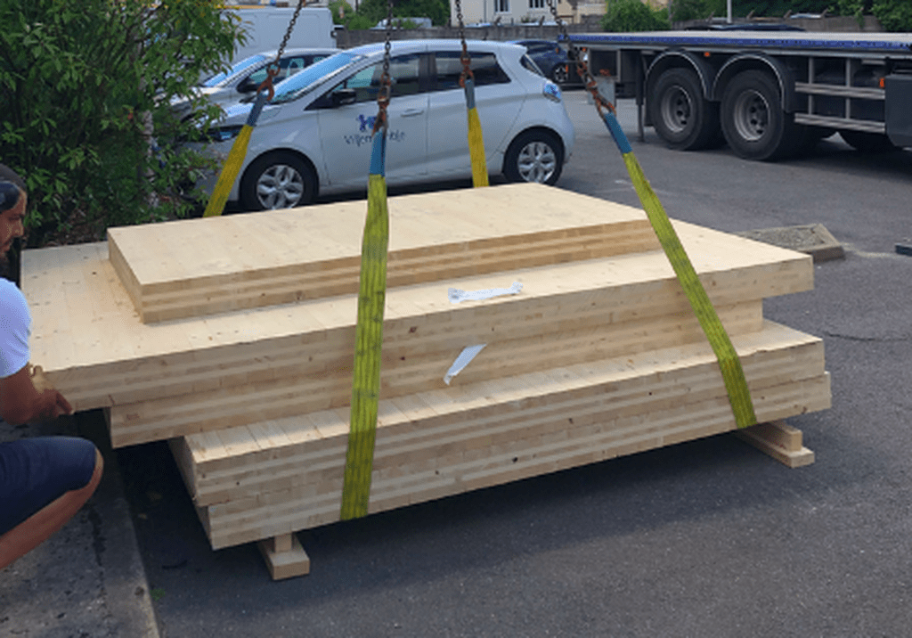

J'ai reçu les panneaux comme cela à des dimensions de 3 m x 2m livré par camion grue, sachant qu'ils font 400kg chacun...
cependant ils ont tout posé empilé sur le parking de mon atelier et je me creuse la tete pour trouver une solution pour les déplacer afin de les débiter, je dois également faire une défonce rectangulaire sur la face des grands morceaux.

Pour ma part je range des plaques d aluminium qui font environ 220 kilos et qui sont livrées dans la même configuration..
Avec un gerbeur ou un fenwick ce serait l'idéal.
Pour répondre à la question manutention donc... il faut mettre les flèches à hauteur de l'épaisseur de la plaque et pousser cette plaque d'environ 15 cm de façon à pouvoir présenter les flèches du côté opposé en-dessous de cette plaque.
Ensuite côté opposé donc levez votre plaque de quelques cm pour y présenter des cales d'une épaisseur d'au moins les flèches.
Avancez les flèches sous le panneau et 2 solutions s'offrent à vous.
Soit vous mettez au moins 4 martyrs rabotés et vous découpez sur place..
Soit vous amenez à l'atelier
Petite précision... vous pouvez metre des planches bloquéessur vos flèches pour éviter tout chocs sur le clt
