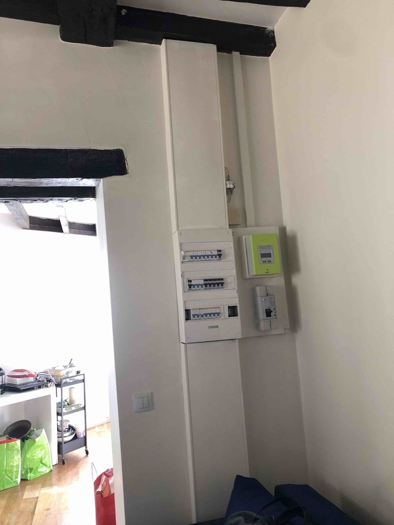

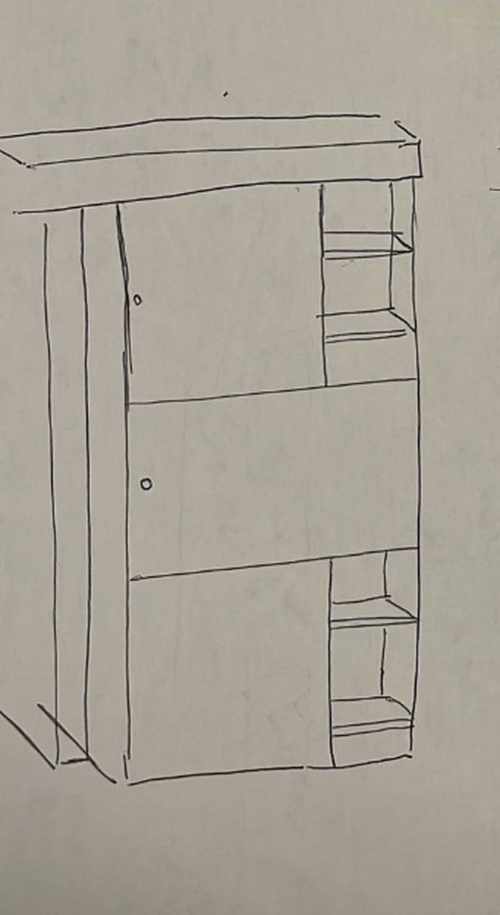

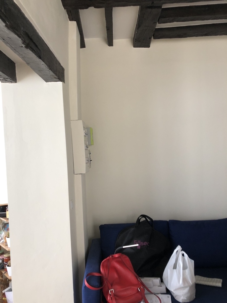

Je dois réaliser un coffrage comme sur le croquis, mais les murs ne sont pas du tout droit et je dois le faire toute hauteur, vous pensez que je devrais procéder comment ? Sachant que je serais seule pour le poser ..

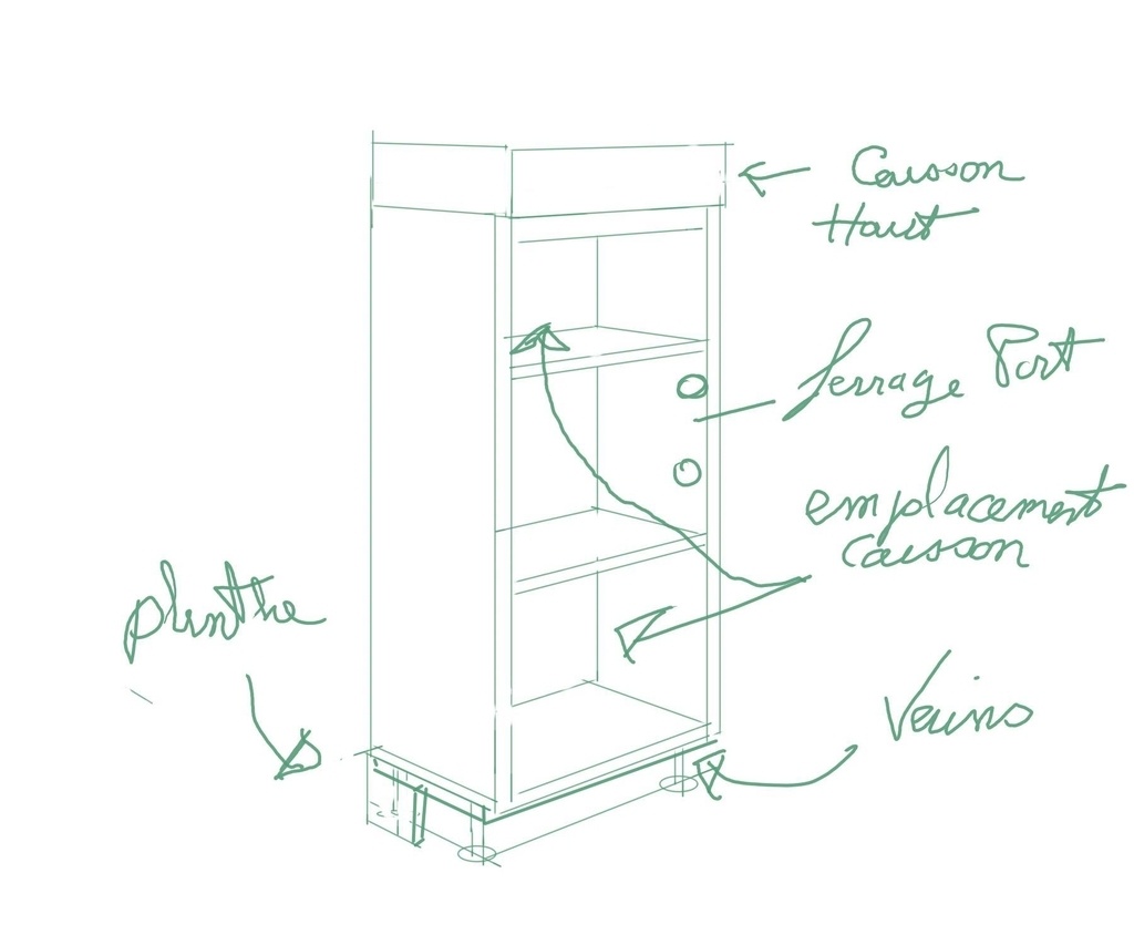

la difficulté est que l'on est pris entre le sol et le plafond. Alors il y a une multitude de façon de procéder. En voilà une parmi d'autre faire un caisson central beaucoup moins haut que la hauteur sous plafond une plinthe sera posée en partie haute pour clore l'espace restant (elle peux englober la poutre en partie haute ). Ce caisson sera posée sur un socle muni de pieds vérins de cuisine pour facilité le réglage. Il sera divisé en trois les parties haute et basse accueillerons d'autres caissons moins profond pour passer devant les goulottes et faire vos aménagements. la partie centrale aura simplement le ferrage de la porte du cache compteur. La finition le long du mur peux être un micro joint acrylique ou une baguette.
