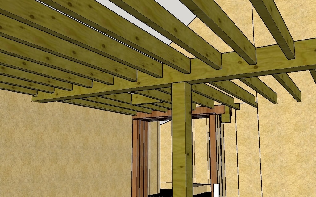

dans mon plancher je vais avoir un poteau 20x20 et une poutre 20x30.
Comment faire l'assemblage du poteau et de la poutre ?
Dans le cas où la poutre est moins large, pas de souci, je fais un enfourchement mais là je ne sais pas...

Perce un trou en biais dans le poteau, un lamage pour noyer la tête d'une vis à charpente assez longue pour visser dans la poutre et bouchonner ensuite avec un tourillon collé et arasé, ceci sur au moins 2 côtés opposés.
C'est le plus simple si le poteau est mis en place après la poutre sinon tenon mortaise
Je vais dire une bêtise...
Le poteau agit en soutien. Il n'est pas soumis a d'autres forces qu'une force verticale. Tu peux donc simplement poser la poutre horizontale sur le poteau. Il ne bougera pas.
Si tu as peur en cas de tremblement de terre, ou si un camion entre brusquement dans la pièce (on ne sait jamais, il vaut mieux prévoir), tu peut rajouter en bout une simple pointe dépassant de 1 ou 2 cm pour l'empêcher de riper.
Tu peux faire aussi quelque chose de plus élaboré, une sorte de mortaise, mais pas la peine qu'elle soit parfaite, cela ne servira pas à grand chose.

Le tenon mortaise me tente bien. Est-ce qu'il faut cheviller également ?

Effectivement, la force n'étant que verticale, nous aurions eu tendance à vous suggérer un simple assemblage tenon mortaise.
