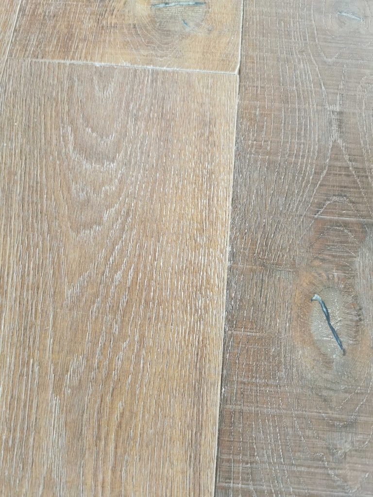

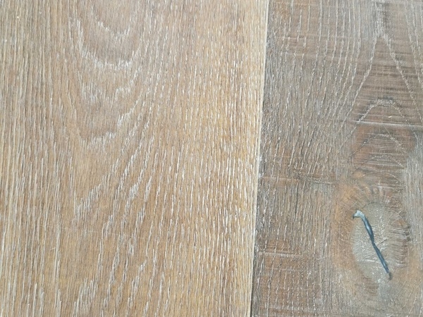

J’ai un souci car des artisans ont poncé de l’enduit au plafond d’une pièce, mais ils ont mal protégé le parquet. C’est un parquet contrecollé avec 4mm de chêne (le modèle Hazelnut chez Décoplus-Parquets). Comme vous pouvez le voir sur la photo, la poussière d’enduit reste dans le fil du bois. Ça s'adoucit un peu quand je frotte très fort avec le coté abrasif de l’éponge, mais le résultat global reste blanchi par rapport au reste de la pièce.
Existe-t-il un outil ou un produit pour retirer les fines poussières en profondeur ?

Comme le dit Etienne, à l'aide d'air comprimé en tenant la soufflette tangentiellement au parquet et en aspirant en même temps pour ne pas redéposer la poussière plus loin !

Merci pour vos réponses. J'ai réussi à retirer une grosse partie de l'enduit en frottant avec le côté vert d'une éponge très chaude (le plus essorée possible). Il reste un léger voile blanc car les fibres de mon éponge ne sont pas assez fines. Mais personne à part moi ne remarque ce défaut, du coup ...
Mais je n'en reste pas moins frustré ! ;)

Bonjour, je me souviens avoir rencontré ce problème il y a très longtemps. les veines des dormants des huisseries en sipo étaient remplies de plâtre !
La solution a été de les frotter avec de l'huile et des chiffons. Le travail a été rapide et très propre.
A tester sur une petite zone avant validation.

Peut être avec vinaigre blanc 14 degrés dans un premier temps, c'est plus léger
Et tester sur une petite surface avant de faire l'ensemble !
air comprimé d 'une main et aspirateur de l autre surtout ne pas humidifier

Aïe … c’est logique maintenant que vous le dites… mais mon premier (mauvais) reflex aura été de passer la serpillère (très légèrement humide). J’ai peur d’avoir re-transformé cette poussière en enduit solide, collé au bois… Je vais tout de même essayer l’air comprimé. Merci pour ce conseil, que je garde précieusement sous le coude si cela m’arrive de nouveau.
