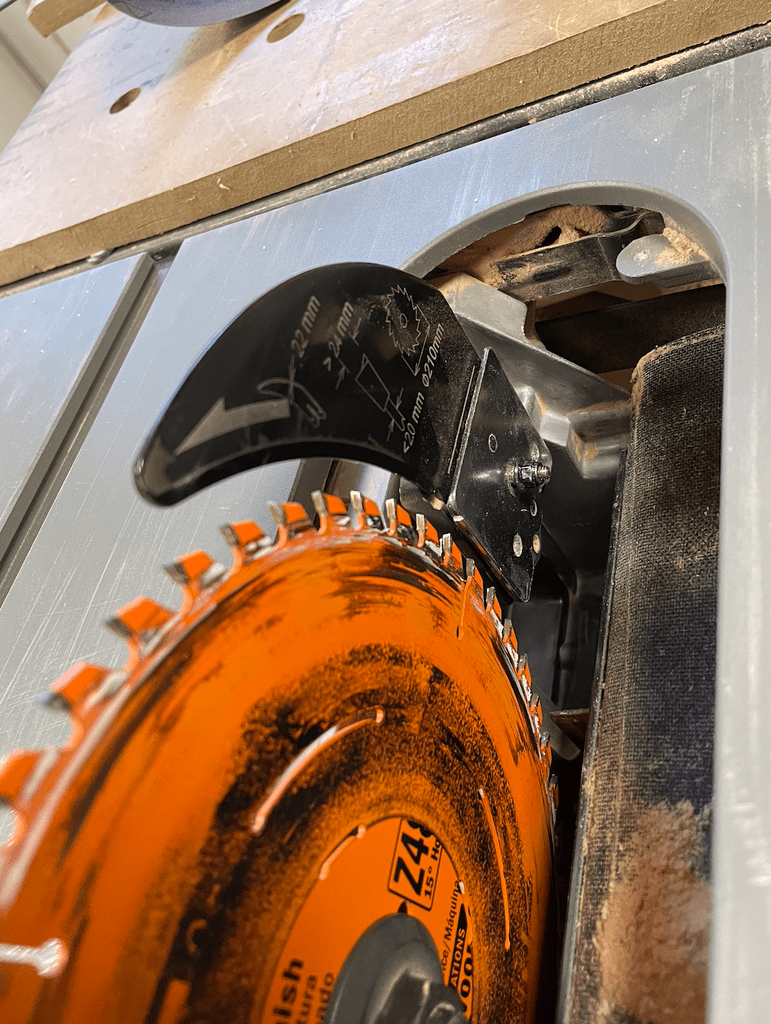

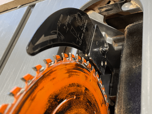

Problème couteau diviseur scie Dewalt DWE7485
J'ai acheté une scie Dewalt DWE7485 depuis quelques semaines, j'en suis très content mais j'ai un soucis avec le couteau diviseur il n'est pas du tout maintenu.
J'ai beau serrer l'écrou central (en le poussant, il y a un système de ressort) mais cela ne change rien. J'ai l'impression qu'il manque 2 vis.. Est-ce que quelqu'un qui a le même modele peut me le confirmer ? Et si c'est bien le cas me donner le diamètre des vis qu'il manque ?
Glorfindelrb
D'après la doc il doit y avoir 2 vis de blocage en dessous à serrer.
Effectivement il manque la vis de serrage. Sur la mienne unique elle se bousille si elle est mal utilisée. C'est ce qui à pu arriver.
