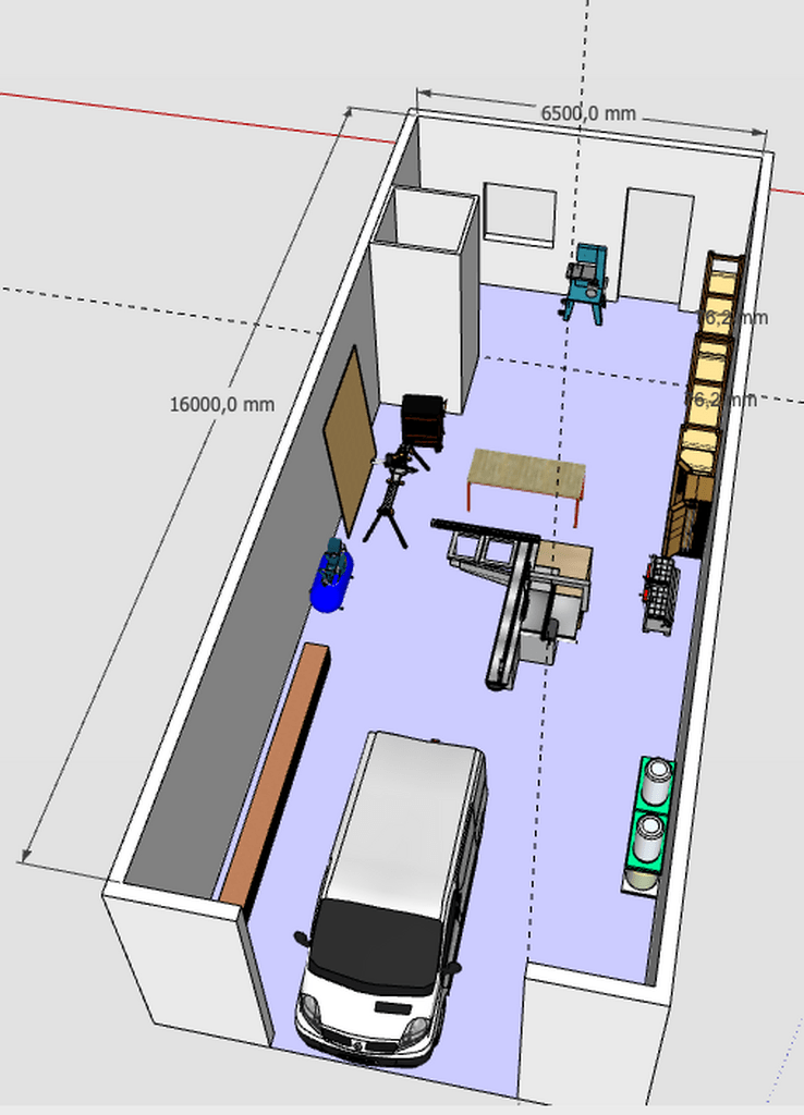

En tant qu'artisan menuisier/ ébéniste, je passe en société à la rentrée et vais m'installer dans un atelier de 100m2 ce qui me changera de mes 20m2.
Actuellement je fonctionne avec des machines de chantier scie sous table DWE7492, rabot/dégau dewalt D27300 et défonceuse sous table également; mais on est vite assez limité!
J'hésite entre investir dans une scie à format + toupie ou une scie-toupie. Je travaille principalement du massif mais aussi du panneau.
J'ai peur qu'une scie-toupie soit assez contraignante à l'utilisation, mais cela peut être plus économique; avez-vous des retours d'expérience en tant que pro?
merci par avance,
EDIT
Voilà à quoi ressemble l'atelier, ne pas se formaliser sur l'agencement, ce n'est qu'un premier jet.Je stock le bois en intérieur, et dois être capable de rentrer mon camion le soir, mais avec un établi/ zone de montage sur roulette cela doit le faire.

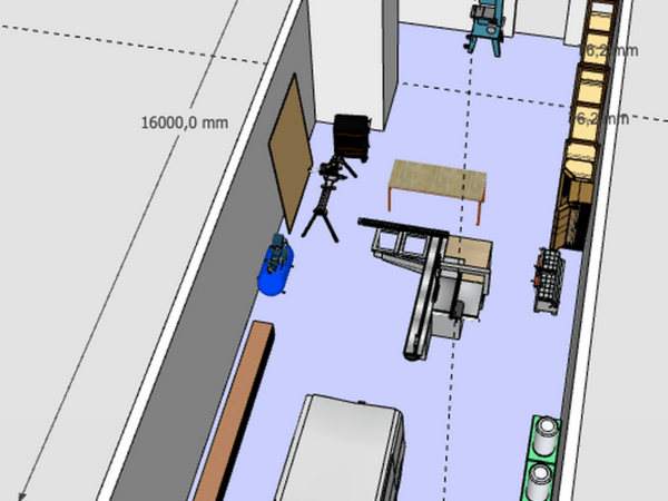

merci pour ton retour, effectivement mon projet se situe au milieu de tout ça. Voilà à quoi ressemble l'atelier, ne pas se formaliser sur l'agencement, ce n'est qu'un premier jet.Je stock le bois en intérieur, et dois être capable de rentrer mon camion le soir, mais avec un établi/ zone de montage sur roulette cela doit le faire.
Slick
Par expérience je pense que ta format va finir contre un mur et pas dans le passage et ton fourgon ne rentrera plus dans l'atelier ...😉😉
Maric
Slick la format je suis d'accord, mais je vais essayer de rentrer le camion le plus longtemps possible 🙂. Mais bon après sur des gros projets aucun soucis, je sors tout le portatif et le camion dormira dehors au besoin.
DocEmmettBrown
salut
une raison pour laquelle tu as prévu de mettre ta format au milieu ?
Comme le dit Slick , elle va finir contre le mur et c'est même mieux je pense. Ca te dégage la partie centrale de l'atelier et tu n'as pas besoin d'accéder derrière
J'aime bien le "essayer" ;)
Je pense que tu vas vite arrêter et utiliser la place dispo pour ton atelier
Slick
DocEmmettBrown je pensais garder un coin garage dans mon atelier aussi, au bout de six mois un rack à panneaux a pris la place ...
DocEmmettBrown
c'est clair !
on a tous cette douce utopie ... qui disparait assez rapidement 😁
Slick La première année mon coin garage me permettait de rentrer la voiture complète après 1h de ménage, la deuxième je pouvais rentrer soit l'avant soit l'arrière pour faire un peu de mécanique après 1h30 de ménage, maintenant il me faut 2-3h de ménage et déplacement de machines au transpalette pour pouvoir faire une vidange ;)
Le truc de rentrer le camion c'est qu'avant comme tout le monde je rentrais la voiture dans le garage puis j'ai pris de plus en plus de place et en nettoyant à fond je me suis rendu compte qu'il y avait partout une fine poussière noire bien degueu ! Du coup elle dort dehors et mais outils dedans !

je n'ai pas d'avis a apporter concernant l'utilisation a ce niveau, par contre pour avoir amménagé plusieurs fois mon ancien atelier (dedié a la mecanique) je me suis vite rendu compte qu'une disposition ideale des outillages et machines n'existe que dans le cas ou l'on va faire un travail semblables tout les jours... dès que les projets changent de technicité ou de taille l'ergonomie demande toujours une petite mise a jour. Je pense que dans le bois c'est surement valable, meme si les etapes "logiques" se font dans un ordre qui change rarement et acceptent peut etre plus facilement une disposition fixe des machines. Une scie a format, une toupie et une dego rabot ca commence a faire de l'emprise au sol dans un atelier de 100m2 ou l'on doit en plus en avoir +-20m2 tres mobile pour laisser rentrer le camion tout les soirs!
Si on ajoute a l'avenir un tour, une scie a ruban ca va devenir un sacré tetris.
L'ergonomie est importante pour la "rentabilite" certes, mais il faut aussi penser a sa santé et sa securité. Devoir tortiller la hanche pour passer 20-30fois par jour a un endroit de l'atelier car une machine est la sur le chemin car elle ne peut pas se placer ailleurs, ca peut vite devenir une source de fatigue et de blessure.
J'espere que tu pourra nous donner ta decision future et l'argumentation, car c'est un choix qui se pose pour tout ceux qui veulent s'equiper plus serieusement un jour et meme si il n'y a pas de "solution ideale" et appicable pour tous, les argumentations et reflexions sont toujours utiles pour les suivants.
Maric
Je suis d'accord, je ne manquerais pas de faire part de ma décision et mon aménagement. Ce qui est sûr c'est que je mettrais le maximum de machine sur palette/ bastaing pour pouvoir les déplacer au besoin.
