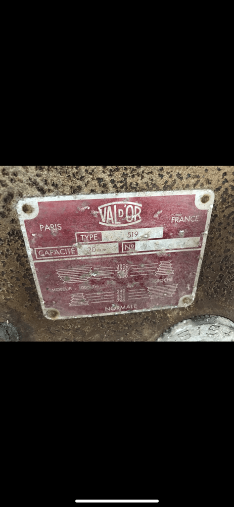

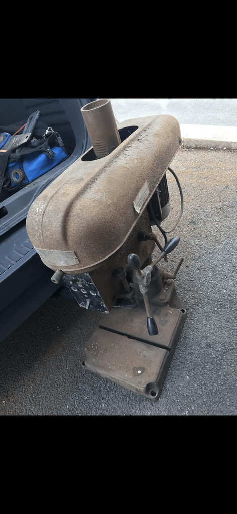

J’ai acquis il y a un bon moment une perceuse à colone « Val d’Or », certe en bien piètre état mais je voulais tout de même voir pour la retaper.

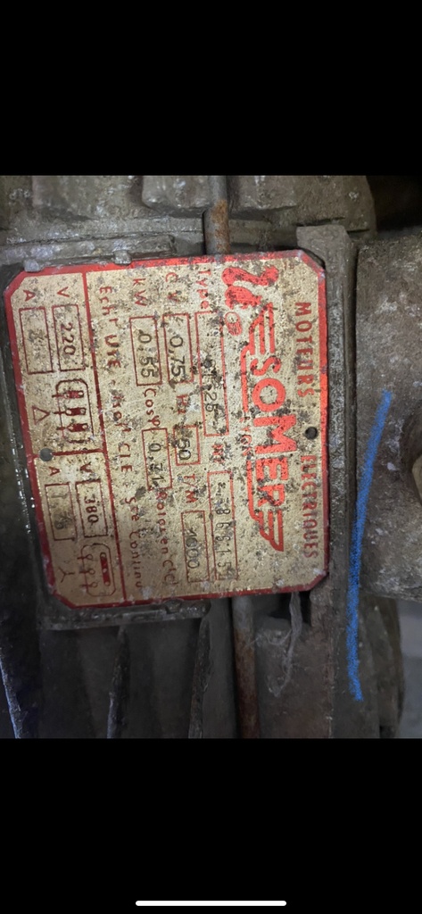

J’ai vérifier si elle fonctionnait comme c’est du triphasé et je n’ai que du mono pour l’instant.. donc changement de câblage, rajout d’un condensateur.. bref ce n’est pas le sujet ! Mais donc elle fonctionne parfaitement pourtant elle est dans un sale état mais j’ai vu son potentiel de suite !

    C’est une Val D’Or, l’année malheureusement je n’arrive pas à savoir.
    Voici quelque photo de la machine et du moteur mais bien peu lisible..

Attention... À la tension, si le réseau de l'atelier est en 220V tri, sans variateur, il faudra scrupuleusement respecter le raccordement dit "triangle" dans la boîte à borne (et la chance, c'est que la disposition des barrettes est indiquée à droite du triangle)
L'autre avantage, c'est que ce couplage offre plus de vitesse que celui dit "étoile"

Vérifie si du jeu ou pas dans l'axe du mandrin, remplace dernier par un modèle sans outil. Un coup de peinture sur toute la bête et tu auras une bonne perceuse mieux qu'une chinoiserie.
J'adore ce modèle où c'est la tête qui descend beaucoup plus précis qu'un plateau flexible des modèles d'entrée de gamme. Est elle équipée d'un emmanchement cône morse ?

Dommage pour le tri, le condo va te faire perdre un bon tiers de puissance.
